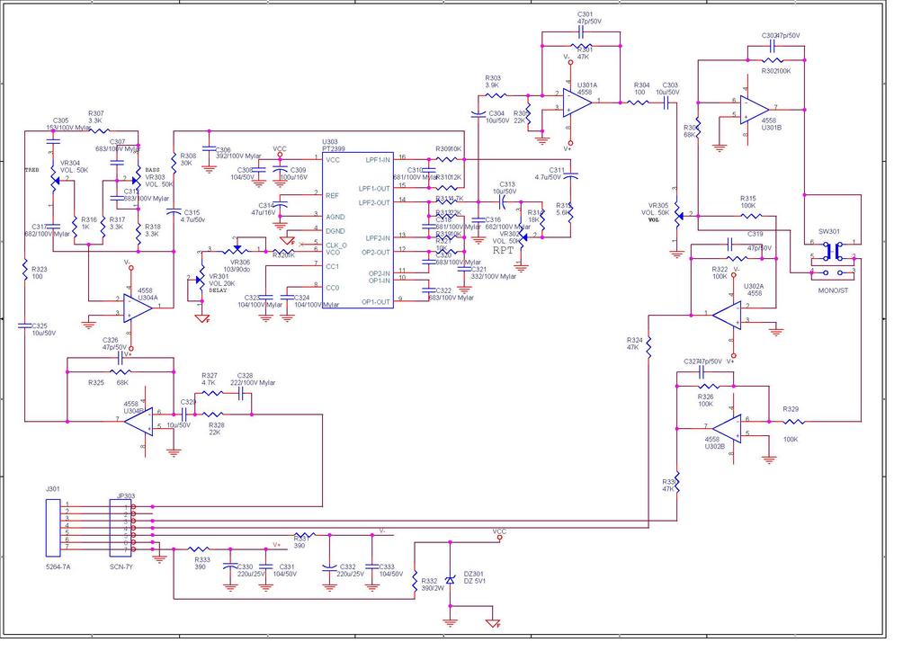

Mạch ECHO đơn giản
    nếu bạn ở HCM thì ra Nhật Tảo mua con PT2399 về lắp mạch như trong sơ đồ ở trang 1 luồng này, hoặc download datasheet về ráp theo. Tui ráp thử rồi, chất lượng âm thanh hơi thấp 1 chút nhưng cũng tạm được
        IC PT2399 nếu mua ngoài nhật tảo,hoạc ngoài chợ trời,thường tệ lắm, nếu làm y chang trên datashet thì không như ý đâu.Ngay cả mạch in sẵn có bàn ngoài chợ , mua về khi lắp ráp còn phải cân chỉnh lại nữa. Ăn thua ráp khéo công kinh nghiệm thì nó hay, còn không, mỗi lần mở lên tiền vang như tiêng bò rống thì phiền lắm.

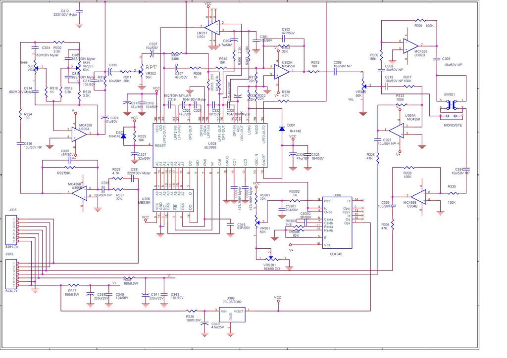

                          Mình thì không có mạch echo nào chạy transistor, nhưng mình có mạch chạy bằng IC PT2399 và mạch chạy bằng IC BL 0306+CD 4046 mình gửi các bạn tham khảo nhé!

                              Mình chưa nghe nói con IC 53195, nhưng con M 50195 thì datasheet giống hệt với BL 0306 nhưng ngõ vào là fet, thay vì BL 0306 ngõ vào là transistor.
                              Thật ra thì nguyên bản con IC M 50195 đi chung với con dao động 74LS624,nhưng vì con 74LS624 giá thành cao quá nên mình chuyển qua dùng con dao động là CD4046, một số mạch trên thị trường có dùng con 7400 nhưng rất nhiều nhượt điểm, vài ý cùng bạn.
