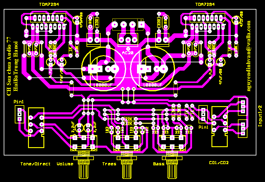

    Giới thiệu một mạch công suất chạy TDA 7294
    Mạch chạy nguồn +-30>35v Cho phép một cồng suất đỉnh nhạc ra tới 100w/CH
    Bạn nên chọ trị số của mạch âm sắc cho chính xác để được âm thanh như mong muốn

          Mạch của bác Vân muốn đạt công suất cỡ 70W thì nên có 1 con opamp đệm ngõ vào (sau mạch âm sắc) hoặc sử dụng mạch âm sắc kiểu tích cực.
          nguồn sử dụng ko nên quá +-32V nếu ko thì nóng phỏng tay và âm thanh ra giống như "nấc cụt" do bộ bảo vệ quá áp và quá nhiệt làm việc
                Điều này không nhất thiết . Bạn chỉ cần điều chỉnh trị số của hai con R trong vòng tròn là có thể thay đổi được hệ số KĐ của IC .
                Mạch Tone tích cực thì tôi cũng pot lên rồi . Nhưng để lắp vào đây sẽ phải giải quyết nhiều vấn đề ( Nguồn , mas ...... )

                Người ta dùng mạch Âm sắc để điều chỉnh lại hệ số KĐ của Ampli theo các dải tần số Âm thanh chứ không nhằm tăng công suất hiệu dụng lên . Đẻ tăng được công suất lên thì phải xử lý vấn đề nguồn cung cấp và hệ thống giải nhiệt . Tuy vậy cũng chỉ ở một mức nào thôi . Con IC này có thể phát ra một tiếng trống " Phịc" một cái với công suất hàng máy trăm W . Nhưng chỉ trong một thời điểm thôi . Người ta gọi là PMPO . Nhưng nếu cứ để nó " Phịch phịch " như vậy một lát thì nó lại về với tổ tiên của nó thôi mà

                Cái này theo đúng thiết kế của hãng SX ( Datasheet ) nên chẳng cần vẽ lại mạch nguyên lý ( Schematic ) để làm gì
                anh Van oi. em hong nhin thay gi` het. anh ghi het linh kien ro dang thi hay qua
                Cái này bạn xem trong file PDF .

                  Bác văn cho em hoi chút?
                  1>Các đầu OUT em rõ , cho em hỏi loa khi mắc có phải đúng cực ko?
                  2>Còn đầu In em ko rõ?
                  3> Em hỏi Tone $ CD1/CD2 , Pin1 $ Pin2 ?
                    TO tranbahung80
                    - Loa bạn phải mắc đúng cực thì âm thanh mới hay ( Bạn mắc chiều nào cũng không hỏng được loa )
                    - Có một đầu In trực tiếp không qua công tắc chọn đầu vào ( PIN 1 gần công tắc chuyển CD1\CD2 ). 2 đầu In CD1 và CD2 qua công tắc chọn đầu vào. Cả 3 đầu vào này đều qua hệ thống TONE ( Điều chỉnh BASS, TREBLE).Một đầu vào thứ 4 là PIN1 gần công tắc chọn Tone/Direct là đầu vào mà bạn có thể chọn tín hiệu trực tiếp đi thẳng vào công suất hay phải qua hệ thống TONE xong mới vào công suất.

                        Cho mình hỏi?
                        1> Tin hiệu vào trực tiêp ko qua triết áp chỉnh là ba vị trí "1,2,3" thì chân 1 chung còn 2 và 3 là hai tin hiệu của hai kênh thì ko bàn đến.
                        2>Nếu đầu vào ở các vị trí số 4,5,6--> thì thấy đầu vào công suất luôn ở vị trí "in-cs", Ko bàn.
                        3> Nếu vào ơ vị trí 4 "Pin1 gần Tone", thì tín hiệu vào chân "e và f". Khi vào Volome ở chân "a và b" thì khi đi ra Volume thì đi thảng sang công suất và ko có chỉnh Trees và Bass?. Còn chân "c và d", thì từ Trees và Bass sang đã chỉnh âm sác?
                        KẾT LUẬN:Pin1 gần Tone là vị trí lấy tín hiệu trực tiếp vào công suất khi tin hiều vào chân "e,f" còn ra "a,b". Còn chân "c,d" là tín hiệu đã qua Tone,thì khi đó dầu vào là vị trí khác
                        4> Tại vị trí 5 "Pin1 gần CD" qua trỉnh Bass và Trees đầu ra là chân "c,d" ở vị trí Tone.
                        5> Tại vị trí 6 "Input1/2" vào CD là để lấy tín hiệu từ đâu vào khác nào đó.
                        6> Hỏi về cái loa? có một số Amly đòi hỏi mắc đúng cực tính của loa nêu ko cả lao và Amly đều cháy. Vậy còn Amly lày thì sao?
                        Em có đưa ra cái hình bác nào thấy em noi sai chỗ nào sửa dùm.
                        Nhà em có 2 lao và thùng ngon nhưng chưa có Amly muốn lắp cái nghe thôi SV mà.
                        Bác nào có kinh nghiệm chỉ dáo. Vì em biết khi nắp đúng chị số mà không biết cách thì nó vẫn ù loa?
                          Đây là hình ảnh đi kèm.

                              người ta chỉ quan tam đến vấn đề cực tính của loa khi ráp cộng hưởng nhiều loa lại với nhau.chặng hạng như là loa thùng.Trong đó loa bass,treble và loa trung cần phải đấu đúng cực tính thì âm thanh cộng hưởng là tốt nhất.Nếu chỉ nghe có 1 loa thôi thì mắc cưc nào âm thanh cũng OK!!!
                              còn việc làm tone control thì chúng ta có thể dùng IC thông dụng 4558 để làm.
