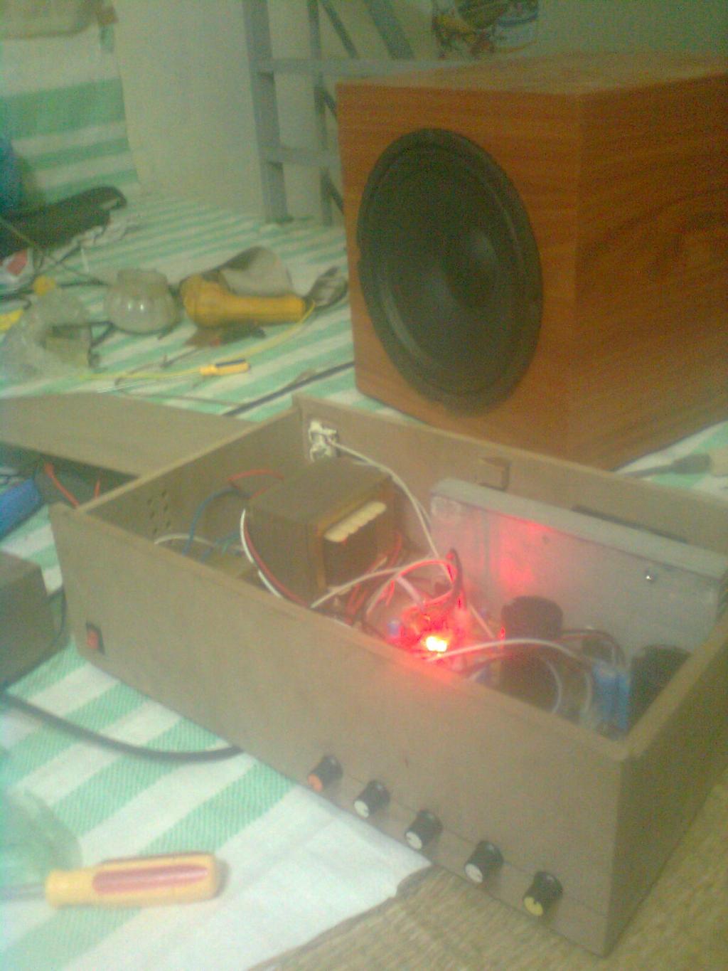

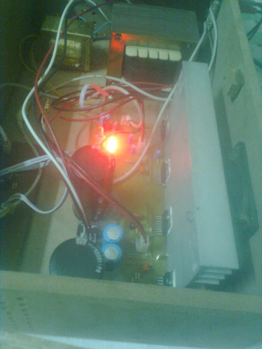

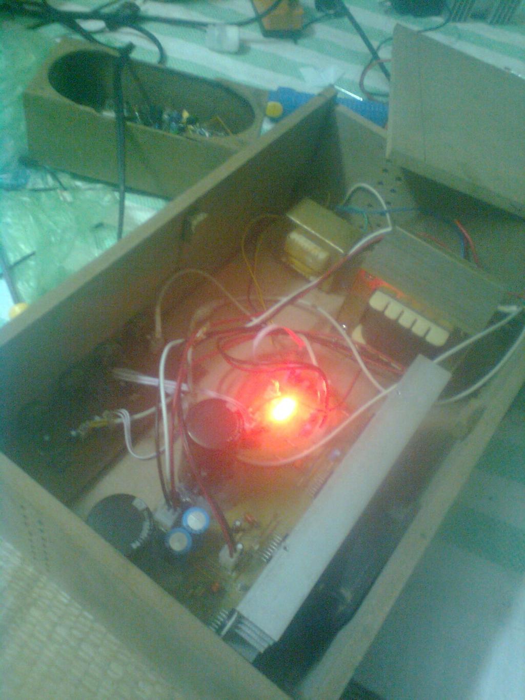

                  • sau khi chuyển từ Amply 2 Chú sàn 4 chú thì hơi thất vọng vì công suất tăng không đáng kể, chả hiểu sao lại vậy nữa, nhưng mà cũng xong rồi nghe đỡ vậy

                    • Nguyên văn bởi superspeed Xem bài viết
                      [ATTACH=CONFIG]62410[/ATTACH][ATTACH=CONFIG]62411[/ATTACH][ATTACH=CONFIG]62412[/ATTACH]
                      bác mắc cầu à
                      • Nguyên văn bởi quocviet121 Xem bài viết
                        bác mắc cầu à
                        đúng rồi, chạy 4 chú đó, nhưng cs mỗi kênh chắc chỉ khoảng 100W thôi

                          Bác cho e hỏi chút e hơi gà trong khoản đóng chassic gỗ như của bác liệu có hết ù như với vỏ sắt hay nhôm j đó được không. có lần e làm bằng vỏ mika nhưng mạch thiết kế ở 4 góc có 4 lỗ vít nối mass rồi làm cái cọc đồng nâng 1 miếng sắt che toàn bộ lớp mạch phía dưới thợ nó gọi là "khóa mass" đấy nhưng vẫn còn tiếng ù ù khi rút đầu input ra khỏi thiết bị. Bác có cách nào hay hơn không
                          Chuyên nhận : " Vá xích xe tăng---Cân vành xe lửa---Và lật ngửa xe lu"
                          • Nguyên văn bởi mr.lee Xem bài viết
                            Chơi sang j đâu nó như "nuôi con" ấy mà gặp là nhổ là lấy cứ vứt đấy lúc cần thì làm cho hoành tráng (tr thấy giáo e gọi dân điện tử là dân đồng nát công nghệ) tất nhiên chế chassic nó theo ý mình thì độc thật nhưng theo em chưa có tay nghề cơ khí cao tốt nhất mua kẻo tốt tiền tốn công mà lại không ra j
                            Chassic chế cũng dễ mà bác. Mấy cái Amp IC nho nhỏ em cứ kiếm cái vỏ của bộ nguồn máy tính,khoan đục thêm vài cái lỗ để cho volume vào là xong. Cái vỏ ấy nó có sẵn lỗ tổ ong và quạt tản nhiệt,được thêm cái công tắc làm công tắc nguồn cho Amp luôn,vỏ nhôm để chống nhiễu nữa. Giá nó to to 1 tí thì tuyệt
                              ủa mà biến áp bác bao nhiêu a tệ lắm cũng 15a mới nổi ạ
                                Riêng em thì thấy dùng dây chống nhiễu cho dây tín hiệu, mạch làm tốt thì chả bao giờ ù cả, bằng chứng là cái amply đó và con loa 2.1 em tự làm, cái nào dây cũng lằng ngoằng nhưng nếu không có tín hiệu âm thanh thì loa mở như tắt, không thể phat hiện ra được dù vặn volume to hết cỡ cũng vậy
