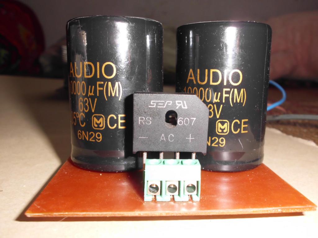

Em mua 20 kành đấy bác atuj này là tụ negative chắc tàu hihi e dùng 4 diode cầu 10A nên phải làm tụ lọc ntn cho rực rỡ chứ. Có 1 loại tụ nữa là tụ Audio 10000uf 50v em mua tận 25k em này cho nạp điện e thử gắn 1 trở với 1 led cũng được gần 20 phút led với tắt

các bác ạ chiều nay m lượn hàg ve chai lượm được cặp tụ của hãng Hitachi 440uf/220v d=2cm c=10cm cặp đó khá nặng hỏi chủ đòi 20k thấy chất nên cứ mua các bác bảo cặp tụ ấy dùg đượ k ạ hôm rồi lắp thử 2030 chạy ng đôi dùng cặp tụ ng vi tính 200uf/200v mà im re h lắp cặp này chắc ok ( chưa lắp thử )

to nhưng điện dung nhỏ bạn à, tại nó thiết kế điện áp cao mà,bạn thấy mấy cái tụ 400V/10uF to thế nào mà cái thu khác cũng 10uF/10V mà chỉ to bằng hạt đậu xanh kéo dài. điện áp xài 2030 trong tầm +- 20V nếu xài nguồn đôi( không nhớ rõ nữa), vì vậy mua tụ 35V thôi cho nó nhỏ, điện dung thì tầm 4700uF trở lên
báo cáo bác là m biết thế n thấy cặp tụ ngon qúa khenh về thử tại đêm rồi k dám mở để hôm nào đi làm về sớm oánh thử xem sao khổ nỗi đến ngoài 10h đêm mới có tg vào bàn để ngịch còn ban ngày đi làm tiện qua ve chai mò mẫm bác ạ
