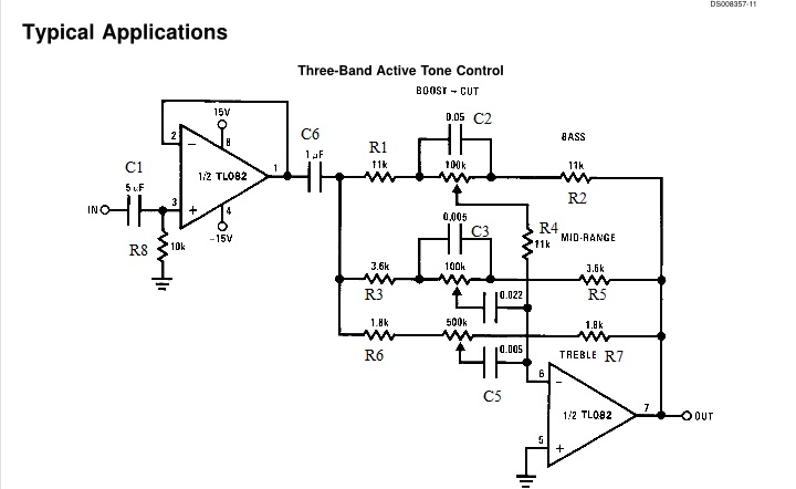

                        Mình cũng dùng hãng ST. Mới làm được mạch chỉnh tone 3 band dùng 1 con TL082 theo data sheet cho con TDA7294, bác nào cần em send cho. Bass treble hay thôi rồi. MID tàm tạm. Bác nào cần em send cho.
                            Post lên đây để mọi người cùng chiêm ngưỡng đi bác. Em toàn dùng 4558 hết, mới thử NE5532 thấy hệ số khuếch đại quá lớn so với 4558 (lắp cùng 1 mạch) và dãy mid nghe rất kì.

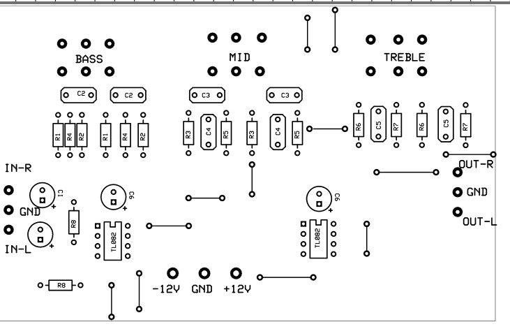

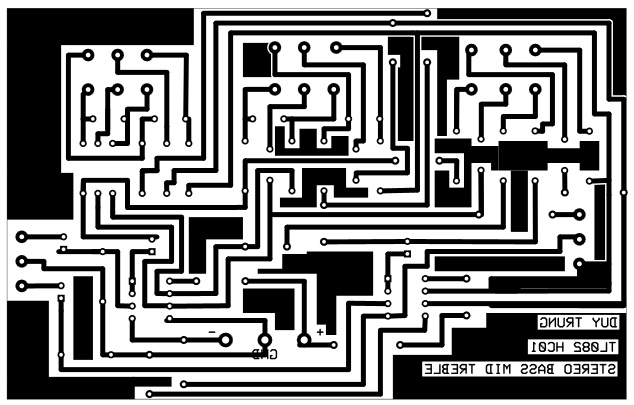

                              Đây cho bác xem góp ý kiến cho em với. Em ráp rồi đang chạy. Nếu các bác ráp thì chú ý con TL082 chịu nhiệt rất kém. Tốt nhất là mua thêm cái socket (đế IC cho nó)
