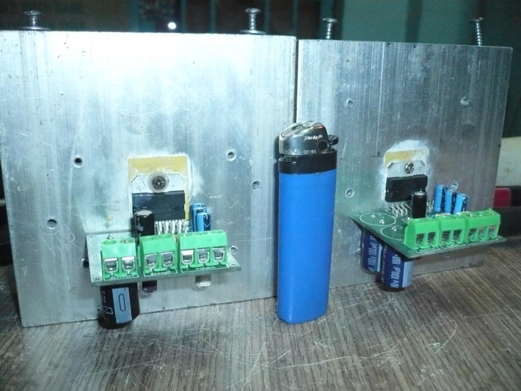

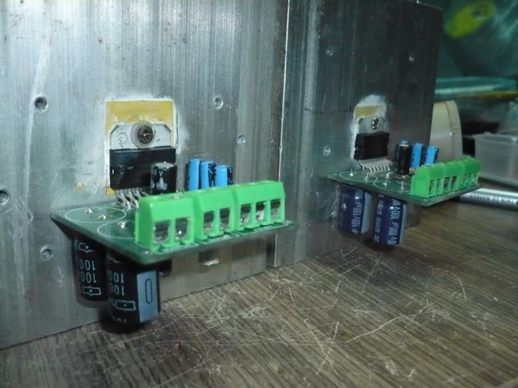

        Mình có 2 bo 7294 của bác Langbăm đặt mạch, mình đang chạy tốt , chỉ cần về cấp nguồn là chạy thôi .
        Bo rất nhỏ gọn, nắm trong lòng bàn tay. Có gì mình chụp hình lên cho, bác thích thì lấy. Có điều là IC đang nằm trong mạch rồi, nếu tháo ra thì cũng mệt. Nên bác lấy được thì lấy luôn IC, đưa IC của bác cho mình là được miễn là IC chưa chết

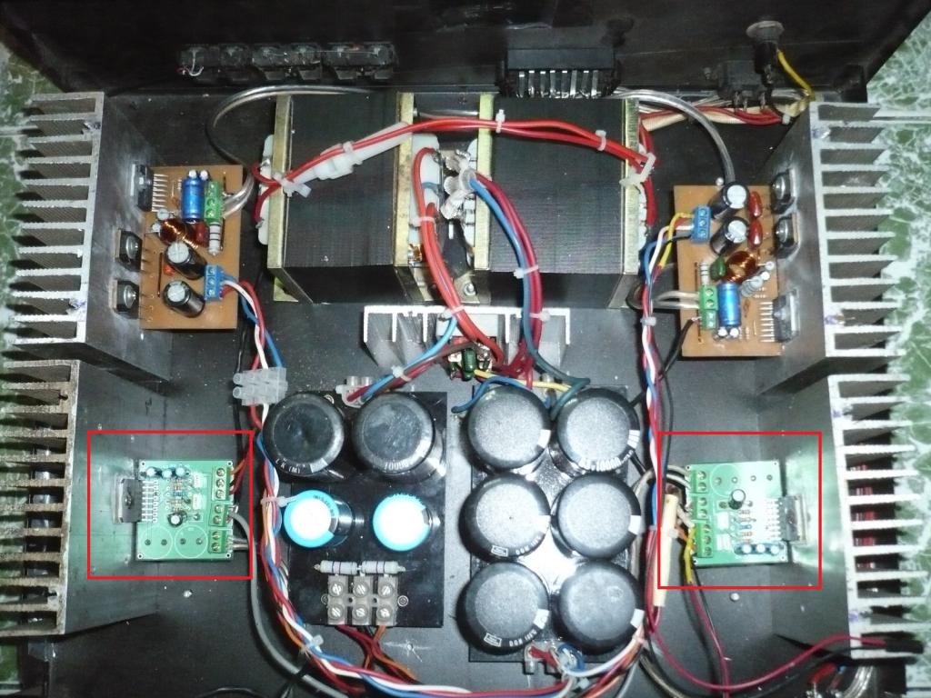

            • Trên hình là cái amp chuyên 7294 cho 4 loa. trong 2 khung màu đỏ là cái mạch tep nói trên, đang chạy tốt với áp 35v-41 volt đôi. Giờ rảnh tháo ra luôn.
              Về bác Haclongvl chỉ cần làm bộ nguồn cho chuẩn, có trở xả 2k2/4k7 là OK (an toàn).
              Chụp vài tấm kỷ niệm trước khi gả em theo chồng .

                    Tep cho nó sang ngang tới nhà bác haclongvl rồi. Vẫn còn cặp 7294 lái sò để nghe 7294 mà. Giải quyết em nó để thỉnh mấy em LM3886 về lại cho nằm chung với 7294 lái sò. Xác 3 em 3886 nằm chỏng chơ đây này, nhìn mà thấy buồn.

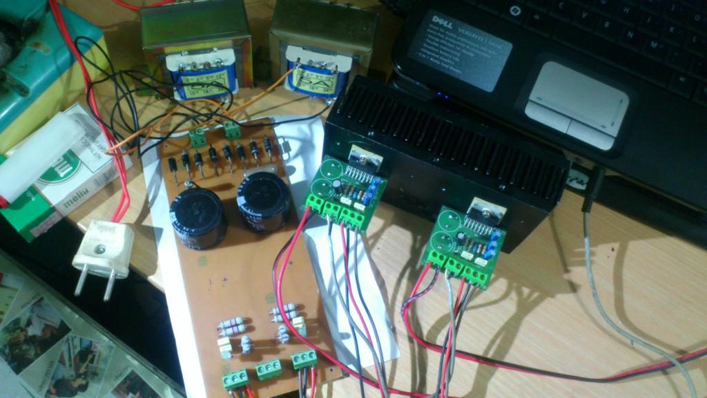

                          post cái nguồn lên cho anh xem thử, mỗi ngày làm một ít, hết 1 tuần mới xong được cái nguồn, hix, do chưa tìm được nguồn xuyến thích hợp và chưa biết làm chassic như thế nào nên chữa cháy như vậy thôi, nhưng nghe vẫn phê như con tê tê

                            Mới ngủ dậy đây.
                            Nên thay mấy con Diod bằng loại 6A cho an toàn IC (6A10 MIC - mập ú , mập gấp đôi con 4508). Dùng 2 cầu diod cho 2 BA là ý hay (thay vì nối 2 BA trước rồi dùng 1 cầu nắn to) vì sẽ giảm tải rất tốt.
