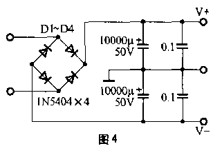

Làm nguồn cho 7294 trước 35 VDC đôi, xong làm nguồn cho mạch phân tần tích cực 12 VDC đôi. Mạch đơn giản nên có thể làm trên testboard.
Xong rồi tới mạch 7294.
Xong rồi tới mạch phân tần tích cực cho SUB.
Xong rồi tới mạch phân tần tích cực cho 2 loa con.
Xong rồi ráp các thứ với nhau là thành mạch 2.1 hoàn chỉnh.Tôi học hỏi hiểu biết của bạn và chia sẻ hiểu biết cho bạn.
Nguyên văn bởi tepriu Xem bài viếtBạn tham khảo cái mạch đơn giản ở đây để làm bộ nguồn trước rồi tính.
Audio Power Amp. 60W with TDA7294
Em sẽ xem lại, có gì không hiểu hy vọng được anh giúp!

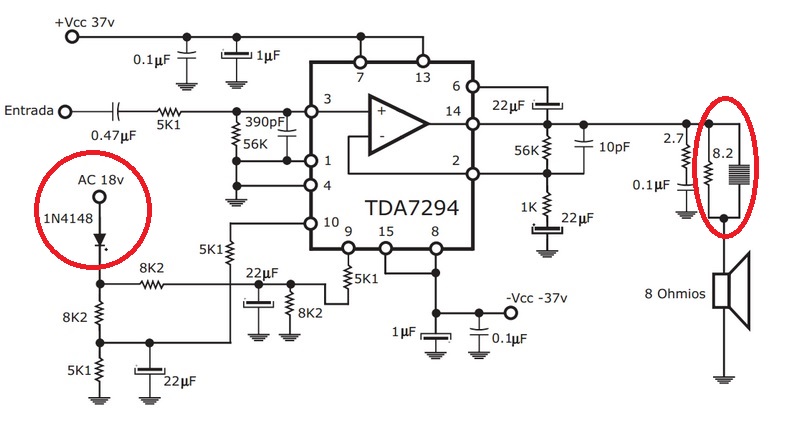

Nguyên văn bởi pklatao Xem bài viết[ATTACH=CONFIG]77201[/ATTACH] em định lắp em tda7294 theo mạch này. các bác cho em hỏi 2 cái chỗ em khoanh đỏ là gì vậy? mà sao phải cấp nguồn 18v nữa vậy
Vòng hột xoài bên phải là để phụ tải ở tần số cao. Có thể nói nó là mạch lọc thông thấp. Nên lắp để bảo vệ loa bass.Tôi học hỏi hiểu biết của bạn và chia sẻ hiểu biết cho bạn.
