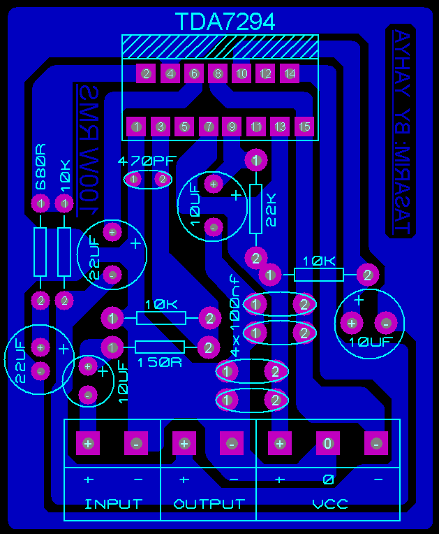

Đúng như bạn này dự đoán. Mạch mình làm đã hát rồi nhưng mà tiếng ù nhiều quá làm thế nào để khắc phục được ?
Lúc để bảng mạch lên tờ giấy thì tiếng ù to không nghe được tiếng hát, xong mình để mạch ở dưới nền nhà thì tiếng ù lại nhỏ đi và nghe được tiếng hát be bé.
Ai biết mình đã làm sai chỗ nào giúp mình với ?
Bạn phải cho mạch in lên đây để mọi người xem qua thì mới biết được.
[ATTACH=CONFIG]77755[/ATTACH]
Mạch in của mình đấy
ù là vấn đề muôn thuở của amply, mình gà mờ lắm nên không dám bàn, mình thấy mạch của bạn lạ lạ.
lạ ở chỗ input: con trở 10k xuống mass nhỏ quá và cái tụ 470p để làm gì vậy ?
lạ ở chỗ hồi tiếp bằng con trở 10k, nhỏ quá thì hệ số khuếch đại được bao nhiêu ?
Ý của mình ở đây là tín hiệu vào nhỏ, hệ số khuếch đại nhỏ thì mạch của bạn nó "hót" như thế nào đây ?
bạn nên chọn linh kiện đúng với datasheet trước đi rồi sau đó hãy thay thế cân chỉnh từ từ

Cảm ơn bạn đã đóng góp ý kiến. Mình sẽ thay đổi giá trị các linh kiện, nhưng hiện tại thì nó bị ù quá chỉ nghe tiếng hát bé bé thôi, mình vẫn chưa biết cách khắc phục thế nào !

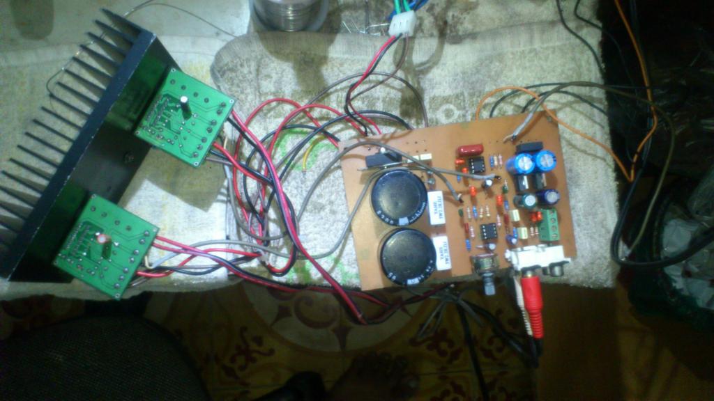

vừa cắm điện mạch "M-200_M-300_M-290_M-600 sub filter" mà anh D gửi, mất khá nhìu thời gian, nhưng nó chạy trong lần cắm điện đầu tiên, nghe cũng ổn, nhưng không bằng nghe trực tiếp mà không qua pre về độ "vang" của âm thanh.
vài hình ảnh:

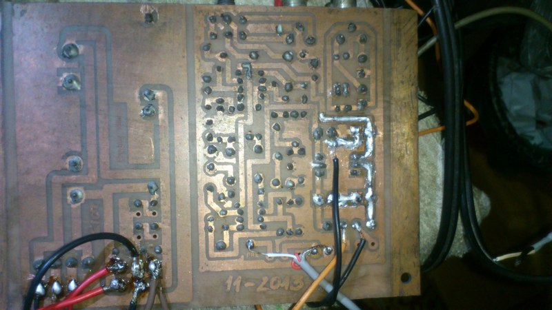

mạch in ủi mà không vừa ý nên rửa sạch ủi lại lần 2, nên nó đen thui, dùng phíp đồng dỏm nên hút chì có 1 lần mà mạch đồng bị bong lên nên phải xi chì
