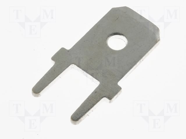

    Mấy bạn cho mình hỏi cái này ngoài nhật tảo họ gọi bằng cái gì vậy, mình làm mạch có cái này mà ko biết ở đâu bán @@
    • cái này ngoài Nhận tảo ko bán . Cái này trong mấy công tắc, On-Off. Mua vài công tắc có đèn báo về tháo lấy ra thôi
      Và trong mấy công tắc dưới hình dưới đây có:

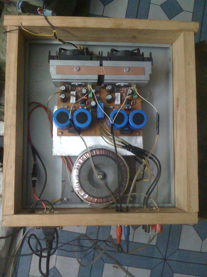

          • Các bác cho em hỏi xíu, em có nhặt đc 1 sơ đồ Gainclone LM3886 trên 1 trang diy nước ngoài, và mọi người ráp đều chạy ok, em cũng mày mò giặt là cái mạch in lụm lặt trên đó, ráp xong thì nó chạy ok, cơ mà khi em để cái amply dưới sàn ( em ở gác sàn gỗ dán ) thì nó ko sao, cơ mà em đặt trên bàn vi tính thì loa bị ù ù, em đã thử nối tập trung mass vào vỏ sắt, nhưng vẫn ko cải thiện được, xin các bác cho em ít lời khuyên
                Bác thü để ra xa bàn vi tính xe có bị nữa không
                Vì bộ nguồn của mấy tính bị nhiễu rất ghê nhất là mạch của bác chưa có vỏ máy nên có thể bị can nhiễu từ các thiết bị xung quanh

                  Mình sài lap, mình nghĩ lap chắc nó ko nhiễu đâu và mình tự đóng vỏ cái amply rồi, mặt dưới là sắt mà. Hình nè bạn

                    • Dây tín hiệu bạn. Không. Dùng dây chống nhiễu ak.mình thấy dây tín hiệu bạn tách riêng ra thế kia bình thường dây tín hiệu được dây mass bảo vệ bọc ở ngoài ..mạch này bạn dùng ic 4558 khuếch đại đệm ak..ghê có cả role bảo vệ loa luôn đó.. Dây tín hiệu nên tránh đi qua biến áp bạn ak..

                          Do mình có vài con LM3886 tháo máy nên in mạch làm luôn, mạch này là My_Ref của Mauro Penasa đống linh kiện mạch này mình mua từ sieuthiav rồi ship vào hcm ~ 500k, với cục biến áp 200k nữa ~ 800k cái này đó Chất âm thì mình chưa review đc, do đang nghe con loa ghẻ ông anh cho, chưa có tiền mua loa nữa Bạn thích làm thì mình gửi file mạch in cho
                          Nguyên văn bởi Lovemiss Xem bài viết
                          Dây tín hiệu mình sài loại bt ra ngoài nhật tảo thì nói dây chống nhiễu như thế nào họ bán cho hả bạn @@ Mạch này mình dùng TL071
