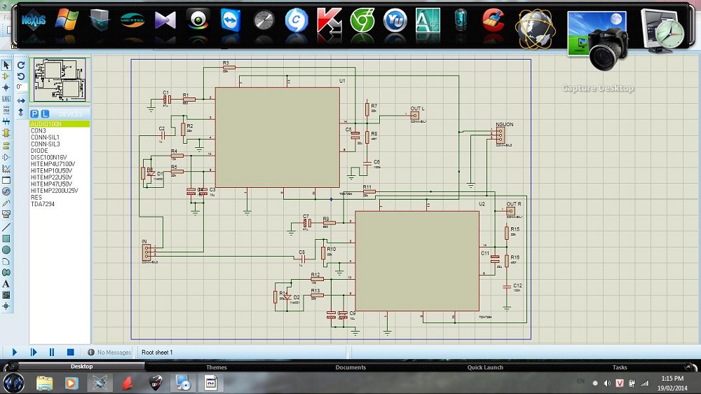

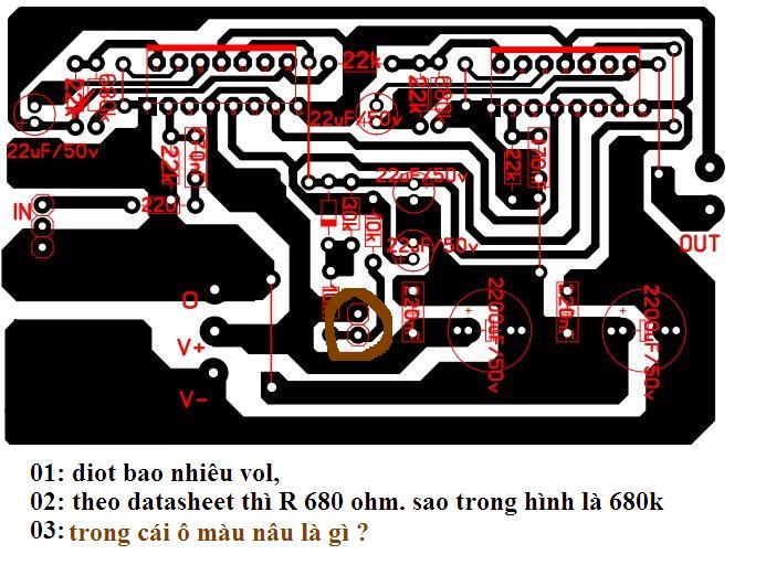

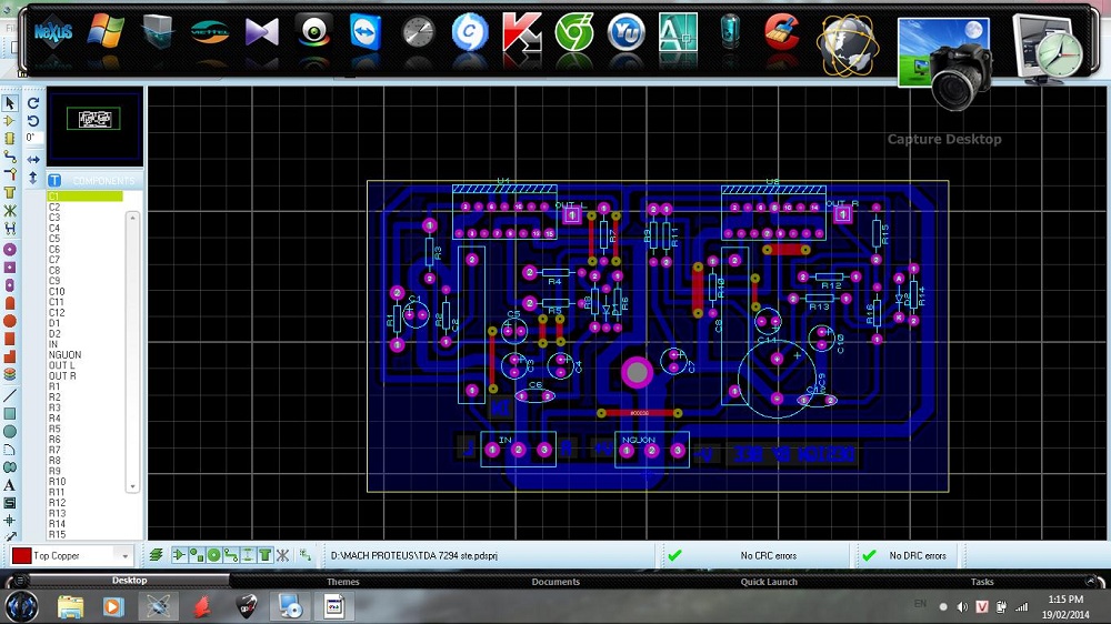

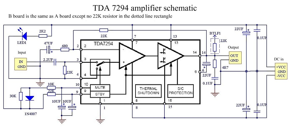

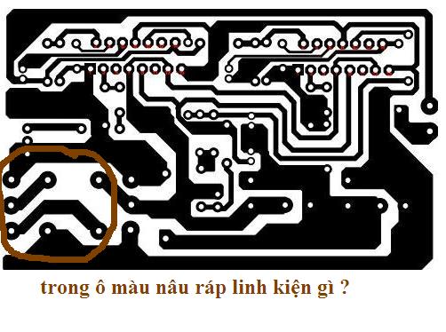

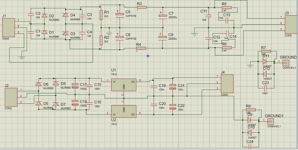

Cứu em với ạ. Cái mạch này em vẽ theo sơ đồ nguyên lý góp nhặt trên mạng. Đã ra thành phẩm nhưng cấp nguồn cho nó mà mạch không thấy động tĩnh gì. Mọi người xem giúp em với ạ.

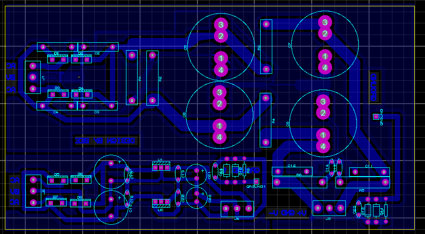

còn cái nguồn này em cũng lấy sơ đồ trên mạng, rồi vẽ. Mà lại bị cháy diode và nổ 2 con tụ. cực tính của nó thì em chắc chắn lắp đúng, chỉ là em không hiểu cái mạch có vấn đề gì thôi ạ :
a thấy đúng rồi đấy, dchí nongdan dạo này phê với sò nay mới thấy xuất hiện nhỉ. Trc mình bị die 1 phần cái vỏ IC có V- đụng mass thế là ngỏm 4 em trên 2 bo . Mình thấy cứ dùng em loa 4 ohm là nó dễ ngỏm còn 8 ohm đánh thoải mái.
bác còn bo tda lắp sẵn nữa không ạ, có thể share lại cho em không có gì bác nt vô 0944882296 em với, em cảm ơn
Nguồn khi lắp vào mới cháy diot nổ tụ hay cắm nguồn là bị rồi bạn. Theo mình thì nên làm nguồn trs , không nên cho vào mạch cs ngay. đo nguồn đi cái đã. chắc chắn hơn nữa khi cấp điện cho cs thì nên dùng biến áp điện áp thấp trs. 20vac là ok. cũng không nên nối loa vào ngay mà cho nguồn vào mạch. đo đầu ra. xong xuôi thì nối loa và tét tiếp
