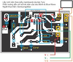

Trc đó mình ráp theo mach langbam thi ok..sau do làm theo mach 2 con 7294 có them diot 4148 chay dual L R thì cấp nguồn vào bi cháy...sau đó way vầ mạch cũ cấp nguon vẫn cháy..vậy mình sai chổ nào mong mọi ng giúp..thanks. (cháy là chỉ cháy con 7294..còn lại ko bị ji cả).
Bác up mạch lên đi , mà sơ đồ không sai lắp không sai thì chỉ có thể là linh kiện tàu

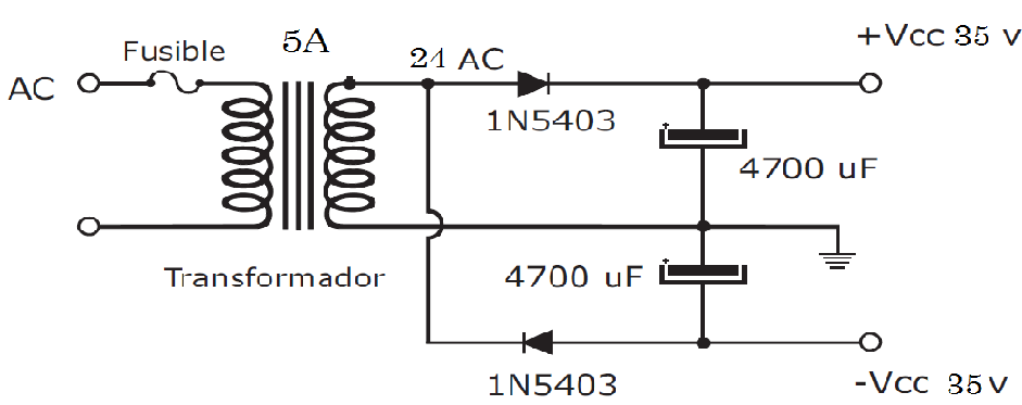

Nay mua dc 2 con 7294 mà sao có 40k ah có ghi SGP lun ..ngi ngờ wa...gắn vào mạch thì nó giống như nối tắc nguồn vậy biến áp nóng lên..nhưng đo thử chân 8 và 7 cua 7294 thì ko bị chạm nhau, chân 13 và 15 cũng ko chạm..cứ cấp nguồn là bị sụt áp từ 27-0-27 thành 3.5-0-3.5(đã wa tụ loc nguon thì 27v là hoat dong dc.)..trc thì ic chay ngay còn jo thì bị cái này..nản thiệt..
Ic ko nóng. Hai mach mình làm đây
1/.. :trước đó chạy ok, sau khi tháo ic và gắn trở lại cháy ic lun.
2/.. : cháy ic ngay lúc vừa cấp nguồn.
Mình chắc rằng những thứ còn lại trong mạch như tụ và điện trở ko hư(mấy cái này khó hư lắm và lại đều mới mua, và ko có dấu hiệu ji đứt R hay chạm C hết...zậy mới tức chứ..tự nhiên bị hành ah..hihix.....
