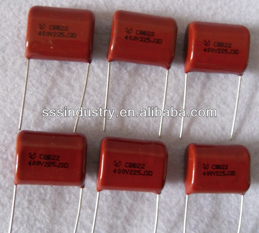

dùng tụ "hột me" có trị số 225 đi bạn, tôi đang dùng và thấy tốt chán, hơn nữa nó lại không bị rỉ như mấy cái tụ phân cực

Tụ kẹo này e có vô số đủ các loại bác ạ, e đã dùng thử hết rùi nhưng con tụ tantalum nghe vẫn là hay nhất vì nó rất nhậy, chỉ cần nhíc Volum 1 chút nó đã kêu ầm ầm ra bác Haclongvl ak
