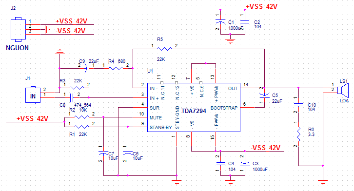

  • mạch 7294 của e thì chạy ngon rồi nhưng e vẫn lăn tăn 1 chô là : cái tấm tản nhiệt của e có điệp áp là -42 VDC, có hôm nghịch ngu đem nó chạm xuống mass thế là nổ đứt luôn cái dây dẫn, bác nào biết thì xử lí giúp e cái vụ -42VDC này với, e cảm ơn !!!!
    e làm theo mạch này đây :

      bác fais cách điện cánh tản nhiệt của ic với tấm tản nhiệt bởi cái cánh tản nhiệt của ic là điện áp - đấy

        sơ dồ của siêu trhij AV cũng theo nguyên lý DATA set thôi ko khác là mấy đâu bác chú ý phần nguồn trên mạch + GND - xem lai xem đã đúng thứ tự chưa
        • à vậy hả, thảo nào mình thấy ng ta gắn mass lên tấm tản nhiệt mà ko bị chập, mà cách điện kiểu gì để vẫn tản nhiệt đc tốt hả bác, chứ cho miến nhựa vào giữa thì lắp tản nhiệt cũng như ko còn gì
          • Gắn tản nhiệt ko cách điện với IC thì cách ly tấm tản nhiệt với vỏ máy (Mass) thì ko vấn đề. Tuy nhiên ko an toàn vì cả cái tản nhiệt to đùng dễ chạm vào vỏ máy===>>> Bùm
            • thì vẫn đề ở chỗ đó, làm gì có ai lại cách li tấm tản nhiệt to như thế chứ, ko biết dùng tản nhiệt miếng thermal pad trong laptop có cách điện đc ko nhỉ mấy bác, nếu đc thì ngon luôn khỏi phải nghĩ :d
                bác ra chợ linh kiện bảo ng ta bán cho tấm tản nhiệt với keo tản nhiệt fết lên ic và 2 mặt của tấm tản nhiệt là ok liền
