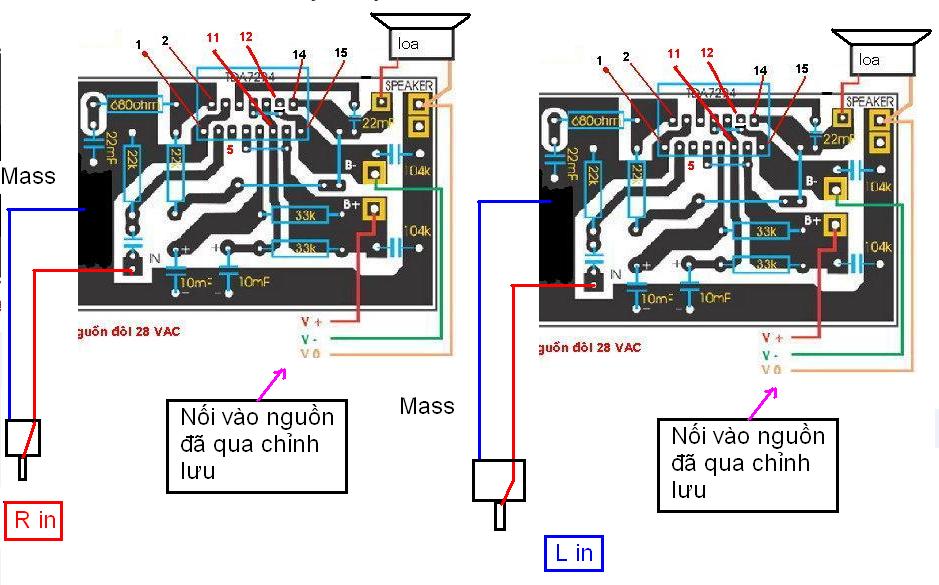

                    • EM làm 4 con TDA7294 Chung nguồn ban đầu đang chạy ngon lành, sau đó em cấp lệch nguồn chết 1 IC em thay IC mới Thì gặp hiện Tượng như sau:
                      1. Thử Từng IC , cả 4 Ic phát Âm Thanh Nghe bình thường
                      2. Phát 2 IC cùng lúc 2 kênh L R thì âm Bị hỏng cả 2 loa tiếng rè rè
                      Anh nào biết khác phục chỉ giúp em với.

                              • Bạn có gắn tản nhiệt với Mass không? 7294 không được gắn tản nhiệt vào mass nếu gắn là tạch luôn.
