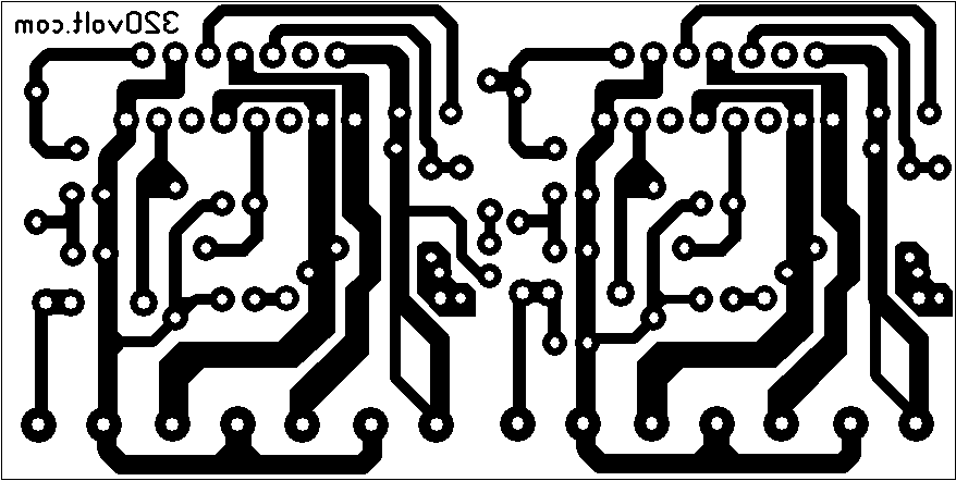

                      • các anh chị cho em xin pcb mono TDA 7294 với ( đã chạy ) em làm theo mạch này mà loa chỉ bụp bụp bụp thôiClick image for larger version

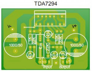

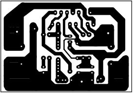

                        • em lắp theo mạch này 200W Mini TDA7294 PCB | Electronic Circuits Projects và dùng điện áp 30Vac
                          • Nguyên văn bởi haminhthai Xem bài viết
                            làm theo mạch này đi nhưng nguồn 30VAC thì đừng chơi max volum là dc Click image for larger version
ID:	1395992Click image for larger version
                            • Nguyên văn bởi thanhtbyt Xem bài viết
                              làm theo mạch này đi nhưng nguồn 30VAC thì đừng chơi max volum là dc [ATTACH]87290[/ATTACH][ATTACH]87291[/ATTACH]
                              Bác có thể cho em xin file PDF ko ạ em in ủi luôn. thank bác trước.
                              • Nguyên văn bởi thien9999kra Xem bài viết
                                Bác dowload về chèn vào file Word chỉnh kích thước rùi in luôn PDF làm j cho mệt
