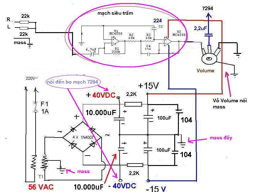

          Thường th­ì dùng 1 nguồn nuôi cho 3 kênh. Mà cái mạch lọc trầm chỉ chạy điện 18- 0- 18 nên mạch nó mới dài dòng như thế. Hình vẽ:

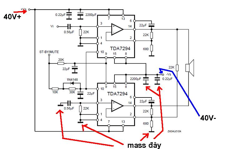

          Các điểm mass ký hiệu giống nhau thì ta nối hết vào nhau , Rồi nối vào mass của nguồn.
          Vs + thì nối vào 40V+ , Vs- thì nối vào 40V- . Thế là ok. Nhớ lắp tản nhiệt cho IC trước khi cấp điện nhé. Và nhớ chỉ cắm điện 110V => chạy ok rồi thì cắm 220V bình thường nhé..

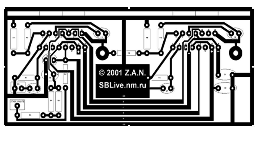

            • trong ba cái hình kèm theo, tôi chỉ hiểu được hai cái hình dưới, hình trên muốn diễn tả cái gì vậy?
              • Nguyên văn bởi giakem Xem bài viết
                Nhìn qua thì cũng biết đó là mạch cầu ( nhưng ở dạng mạch in ) . Cái này mình sưu tập trên mạng mà. Mình ko làm theo cái hình đó. Chỉ là up lên cho anh em tham khảo thôi. Vì mình làm mạch câu dây mà...

                                Làm stereo là dùng 2 em 7294. Trong đó mỗi em phụ trách 1 kênh. Thế là có 2 kênh, Người ta gọi là stereo.
                                Bạn làm 2 mạch 7294. 1 em khuyếch đại kênh L , còn 1 em khuyếch đại kênh R. Thế thôi. Chỗ nào ghi là Vs+ ( hay B+ ) thì nối vào + , Chỗ nào ghi Vs- ( hay B-) thì nối vào nguồn âm. Chỗ nào mass thì nối hết vào mass. Đơn giản như đan rổ..
