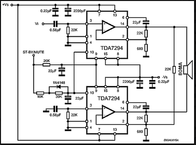

em có mạch khuyếch đại âm thanh dùng ics TDA7294, dùng cho loa toàn dải/nhiều dải
bác nào làm nhớ CÁCH LY LƯNG ICS nhé, vì lưng ics được thông với V-, lỡ nối mass vỏ nó chạm là bùm

được, dùng đơn cũng đủ quánh rung nhà rồi, con này (bất kể BTL or đơn) nên thêm pre-amp cho nóNguyên văn bởi sonmai Xem bài viếtĐược chứ....
[ATTACH=CONFIG]88808[/ATTACH]
tiếng sẽ to lên thấy rõ

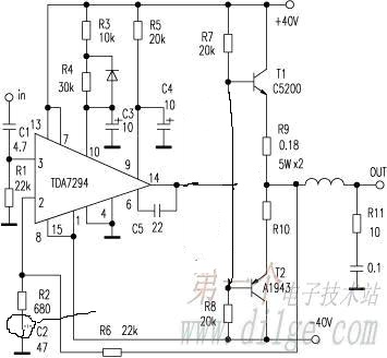

khỏi lái chi cho mệt, 1 mình nó cũng đủ ầm ầm nhà rồiNguyên văn bởi thanhtbyt Xem bài viếtcó bác nào máu chơi TDA lái sò ko, e vừa làm xong chạy ngon lành cành đào ae ạ, nhưng nguồn của em là + - 38,7 V thôi [ATTACH]89372[/ATTACH]
