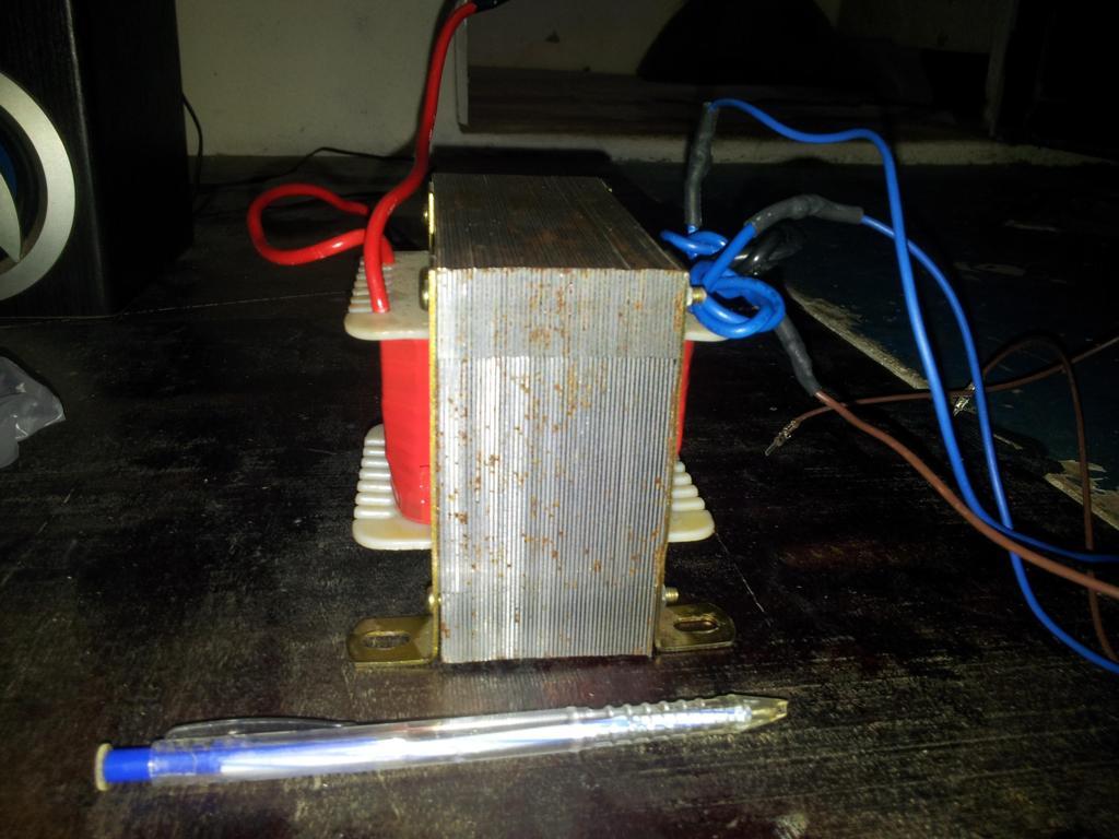

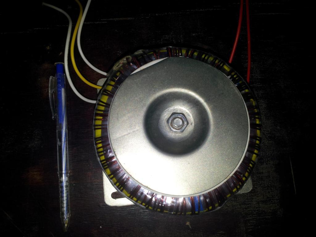

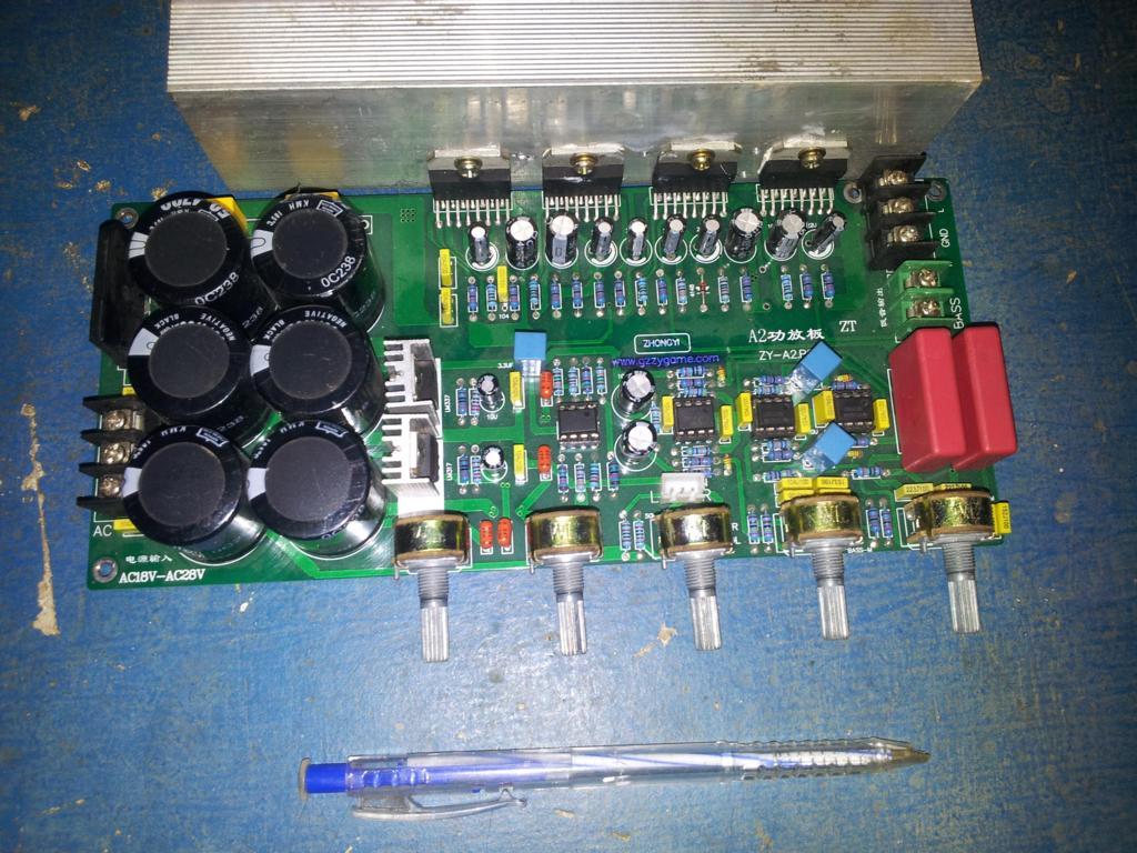

                  • Lâu lắm rồi với vào thớt và tìm về cái sở thích DIY chả là tình cớ lên skype chát gặp thằng cu bạn đang du học bên tàu dỗ mãi nó với chịu đi mua chộ e 1 bo 2.1 dùng 7294 sub mắc BTL Click image for larger version
Name:	pcb (FILEminimizer).JPG
ID:	1398658 còn đây là biến áp có 2 con 1 con lõi IE +- 18VAC nặng hơn 4kg Click image for larger version
Name:	ie (FILEminimizer).JPG
ID:	1398659 và 1 con biến áp xuyến +-24VAC nặng cũng 4kg hiện e đang dùng em xuyến này Click image for larger version

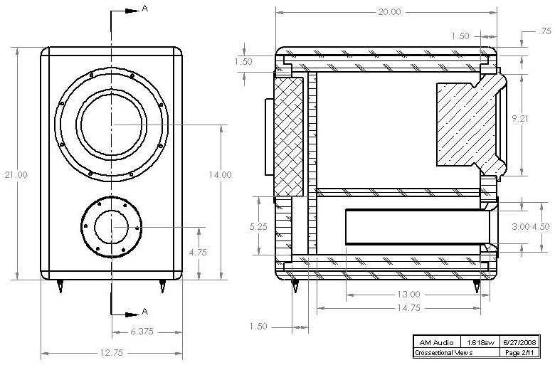

ID:	1398660 . 1 con loa bass 25cm đang đợi có thời gian đi mua thêm cục lọc AC Các cao nhân nào có cách đóng thùng cho loa sub không chỉ em với ạ.....

                      Quá hợp lý

                        nhìn qua thì thấy cả cục nguồn này đều ko đủ cho con 4 con 7294
                        • Nguyên văn bởi hoangtien11 Xem bài viết
                          Hic e sợ kính nhà em vỡ lắm bác ạ phòng e có gần 20 mét vuông thôi. Dây 1.5 li em cũng định quấn lại cho máu với hạ bớt áp xuống áp cao mau nóng quá phải kèm thêm 1 quạt thổi thẳng vào tải nhiệt. Mạch tàu làm chia ra 2 vế riêng sub có sub và "mid sub" còn 2 loa vệ tinh có mid và treble. Trước đây đồng hương lang băm có gửi cho em mạch đã làm nhưng vẫn còn chưa có tụ bootstrap ngon.

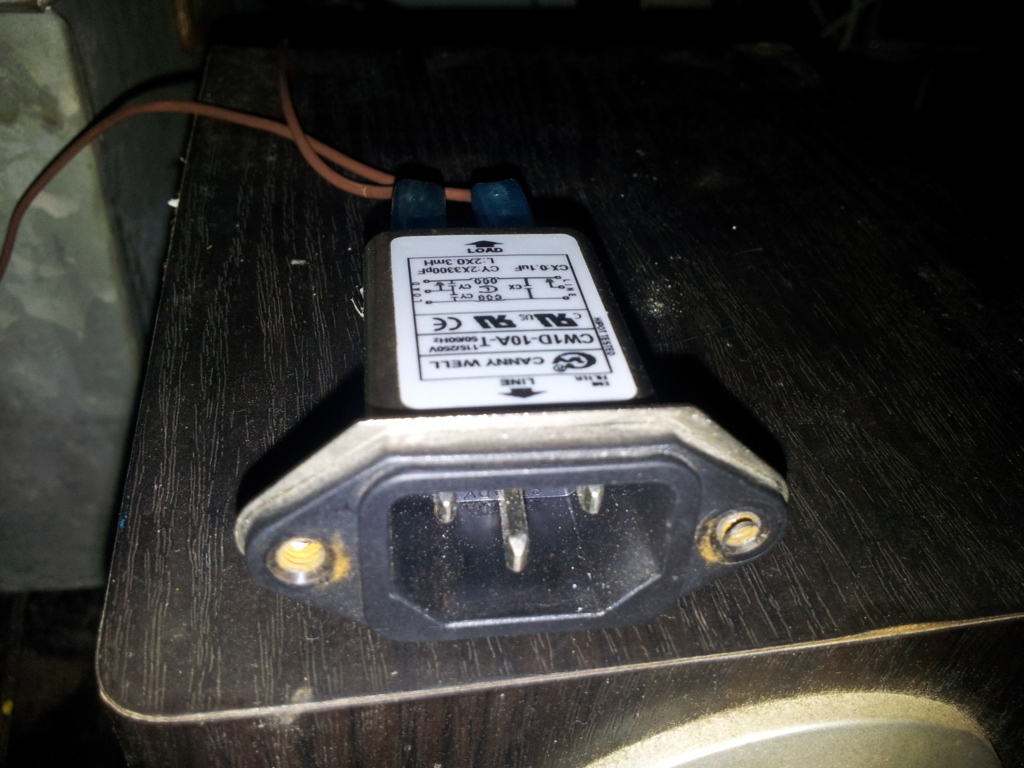

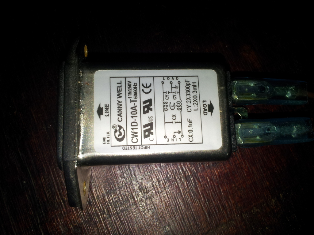

                          • à tiện các bác cho e hỏi cái của nợ này sao lại không dùng được cho amplie nhỉ tại nó mà tí nữa làm e đi con loa bass đấy thấy loa có mùi hơi thơm thơm Click image for larger version

                            • Nguyên văn bởi mr.lee Xem bài viết
                              à tiện các bác cho e hỏi cái của nợ này sao lại không dùng được cho amplie nhỉ tại nó mà tí nữa làm e đi con loa bass đấy thấy loa có mùi hơi thơm thơm [ATTACH]90186[/ATTACH] [ATTACH]90187[/ATTACH]
                              cái này là cục lọc điện nguồn (115v - 250v), và nối mass (nối đất - cắm cây cọc kim loại xuống đất nối với mass của cục này) thì mới có tác dụng
