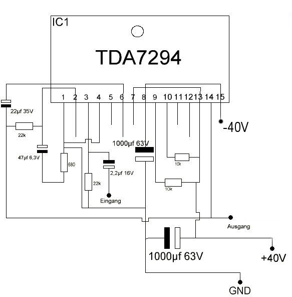

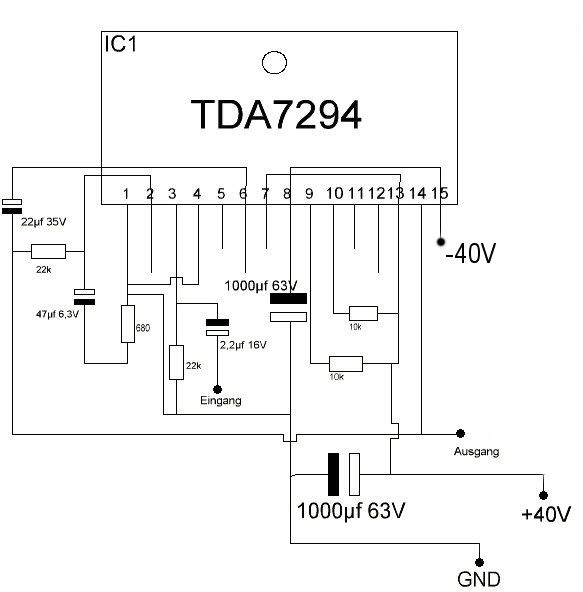

                          • Anh Hoang Tien oi. Chu o tpHCM dang gap tro ngai ve TDA7294. Vi tri Stanby va Mute la luon phai dong va cap dien cho no a ??. Chu theo so do thay no toan la ve de mo ra . neu khong dung cong tac o do thi noi thang vao V+ phai khong ?
                            • Nguyên văn bởi terolman Xem bài viết
                              Tặng bác cái sơ đồ cho dễ nhìn nhe Click image for larger version
Name:	tda stereo.jpg
                                ở trong các sơ đồ, cái khóa nó mở ra và ghi chữ mute, stand-by tức là nếu mở khóa như vậy thì mạch ở chế độ mute, stand-by, vậy nên để nó hoạt động thì đóng công tắc lại nhé !
