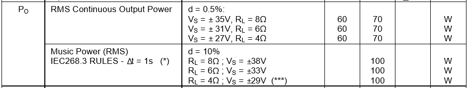

    • Thấy bác nào cũng bảo công suất con này 70W, nhưng đó là công suất liên tục, nghĩa là tín hiệu ra giữ ở 1 biên độ (tương ứng với 70W) trong thời gian dài, còn khi nghe nhạc thì biên độ luôn thay đổi, lúc mạnh bù lúc yếu và ngược lại nên con này có thể đánh loa 100W bình thường chứ (trong datasheet nghi là Music Power); Click image for larger version
      Còn nữa, con này có thể chạy nguồn đôi +-40VDC, tương đương nguồn 28VAC, vậy tại sao nó ko cho ra được công suất 28^2/4 = 196W (dùng loa 4 ohm, dòng peak = 10A vẫn là trong sự cho phép của IC). Nếu là do nóng quá thì có thể dùng tản nhiệt cực lớn được mà?
      • 1. Có cái note (*): delta t = 1s theo chuẩn IEC268.3 kìa.
        2. Để tính công suất âm thanh, sao lại dùng công thức như vậy.
          1. Hehe ko để ý.
          2. Thấy nhiều người tính vậy mà. Mà tính vậy đúng rồi còn gì. Giả sử tín hiệu vào là 1 sóng sin 50Hz (lấy trực tiếp từ ngõ ra của 1 cái biến áp nào đó chẳng hạn), vậy ngõ ra cũng là sóng sin (bỏ qua méo), khi tăng âm lượng lên dần thì đỉnh của sóng dần tiến về V+ và V- (cụ thể là +40V và -40V). Vậy ta có ngõ ra là 1 nguồn xoay chiều có đỉnh là gần 40V, vậy điện áp hiệu dụng là 40/căn(2) ~ 28VAC còn gì nữa. Vậy công suất tiêu thụ của loa 4 ohm lúc này chẳng phải là P = U^2/R = 28^2/4 = 196W hay sao? Hay ý bạn nói loa là cuộn cảm nên có cảm kháng đối với nguồn xoay chiều? Hay là trừ phần hao phí vì nhiệt tỏa ra trên dây quấn loa?
          • Tính công suất âm thanh trên tải: Po = V(L)^2 / 2RL, cho nên nó phụ thuộc vào V(L) chứ không phải tình thẳng từ Vcc (hay Vs).
            Chẳng hạn ở trên datasheet, Vs = +/- 27V; loa 4 Ohms, cống suất RMS là 70W.
            Công suất max có thể đạt tới 27^2/2*4 = 112W, nhưng thế thì méo tiếng lắm.
            Để đạt công suất 70W, nguồn 27V, loa 4 Ohms, biên độ điện áp trên loa chỉ có V(L) = sqrt(70 * 2 * 4) = 23,67V thôi (tương ứng với độ tròn, độ méo đi kèm).
            Cách tính của bạn cũng không sai nếu dùng để tính công suất cực đại, "kịch đường tàu", không quan tâm chất lượng âm thanh và sức khỏe của IC khi phải tải nặng.

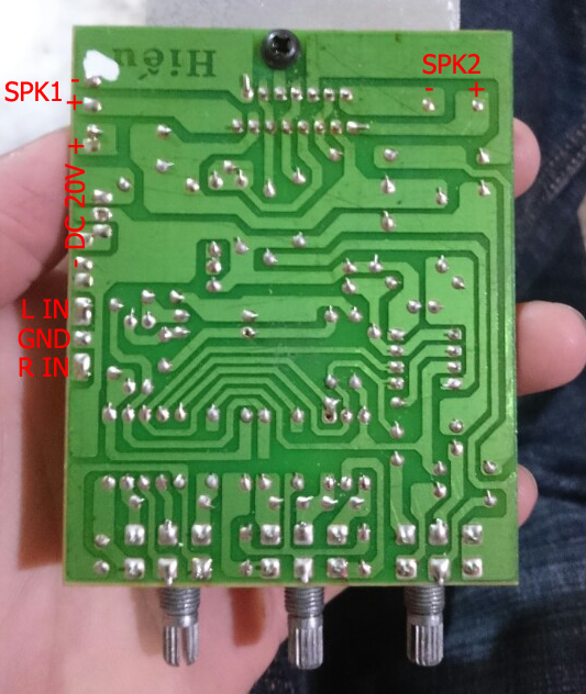

            • Mn giúp em, đấu nối mạch này với, ic bị mài thông số nhìn giống tda7294 quá mà mạch k ghi gì nên em k biết. Em cảm ơn ạ
              • Chắc ko phải 7294 rồi, 7294 chạy nguồn đôi, mà nguồn tương đối cao, 25, đến 30v nhìn trị số con tụ xem bao nhiêu vol
                • Nguyên văn bởi chithiencvl Xem bài viết
                  Con này là TDA7297 chạy nguồn đơn max 20VDC, công suất 15W + 15W stereo.
