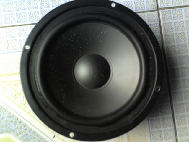

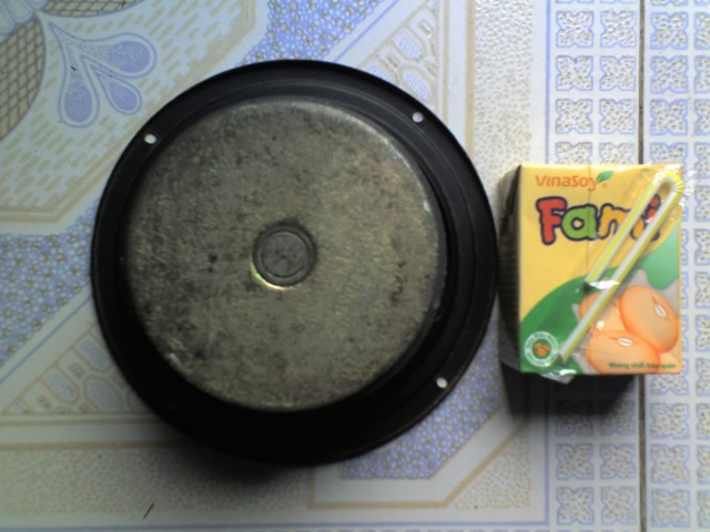

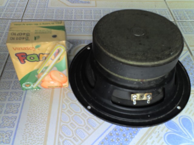

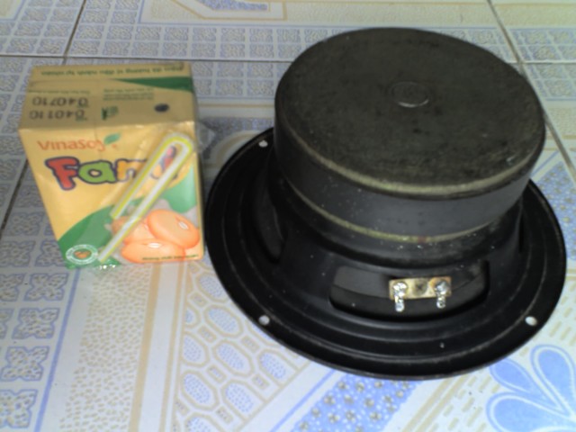

    • Đây . em nó đây. Em đo cả vành nhún thì được 14 cm. Nếu ko có vành nhún thì được 12cm thôi các bác ạ. Mà em nó 4 ôm.
      Nếu đóng thùng đúng quy cách thì ko biết nghe có mạnh ko nhể ??

        Nom đít em nó có vẻ được việc đấy bác nông dân ạh,nhưng lỡ show đít thì show luôn cái mặt xem nào,nhỡ đâu đít đẹp mà mặt xấu cũng hỏng kaka..

          Hầu bác vậy. Nhưng em boăn khoăn là em nó nhỏ thế thì bass mạnh sao được ạ ??

            Được đấy bác ,bác cứ tương em nó vào cái thùng hôm nọ em úp lên,cái thùng bandpass ấy
            đảm bảo em nó sẽ làm bác sướng tung ..người
            nhớ đóng thùng chuẩn nhé bác!
            mong tin vui từ bác.

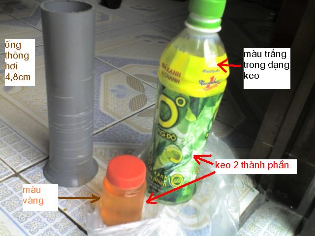

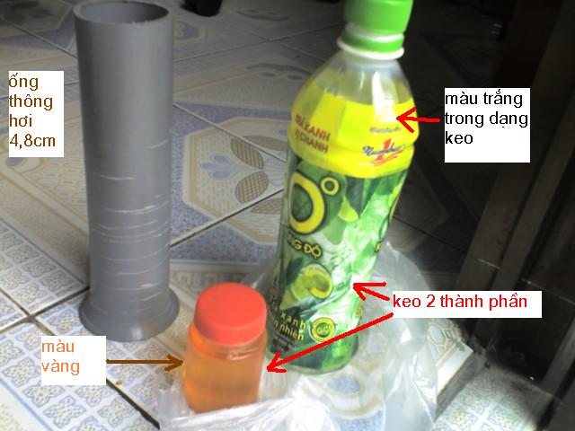

                      • keo dán gỗ 2 thành phần
                        Bác nào biết sử dụng loại này ko ??
                        em đi mua về mà chưa biết cách pha nè ..

                          Kích thước đấy là phủ bì bác ạh,gỗ ép 18mm,còn ống thoát em thấy để phía sau thẩm mỹ hơn,với lại kết hợp cộng hưởng của tường nhà cho âm bass rất đầy (để sub quay đít vào tường khoảng cách cỡ 40-50 cm)
                          chúc bác đóng được loa hay.
                            loại keo này rất chóng khô nếu bác pha nhiều màu vàng,cho nên tốt nhất bác nên pha từng ít một thôi,tỷ lệ là 6 trắng 1 vàng,khấy đều lên ,cho gỗ ăn nhiều keo một tí vì nó có sự thấm hút....
                            sao bác không dùng keo sữa cho đơn giản và tiết kiệm?
                            • Mình mua khắp nơi nhưng có biết gì về keo đâu??
                              Hỏi mua keo dán gỗ nó đưa cho cái này. Hix

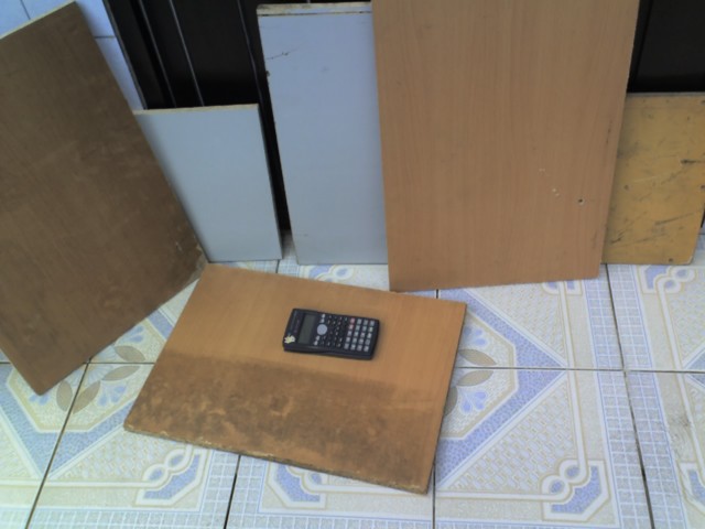

                              • Chuẩn bị vật liệu
                                Hic.. Qua 2 ngày mới chuẩn bị được bấy nhiêu thôi.
                                Em không đóng kiểu thùng của anh tùngdl nữa. Em đọc tài liệu thấy cái thùng subbass 12inch của em quá nhỏ, Đợt này đóng to ra 1 tý. Ko biết có ăn thua gì ko ??
                                *loa 15 inch thể tích Thùng : 142 đến 255 lít
                                *loa 12 inch thể tích Thùng : 56,6 đến 85 lít .
                                *loa 10inch thể tích Thùng : 28,32 đến 42,5 lít
                                *loa 8 inch thể tích Thùng : 17 đến 22,6 lít
                                *loa 6 inch thể tích Thùng : 8,5 đến 11,33 lít
                                *loa 5 inch thể tích Thùng : 7 đến 7,3 lít
                                Em mới đọc được cái này. Anh em nào có nhu cầu đóng loa thì áp dụng nhé . Cái này là tính ước lượng thể tích thùng .
                                Dựa vào cái trên thì thùng của anh tùngdl là chuẩn đấy ạ
