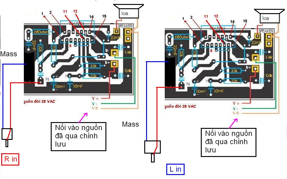

8A hay 10A thì may ra được 3 đến 4 A là cùng
Loa bạn dùng loa 8 ôm nhé. Dùng loa 4 ôm thì tản nhiệt nóng lắm. Và nghe nói là dễ tèo 7294. ( mình cũng đang dùng loa 4 ôm .. nhưng cũng mở nhỏ.. mở to nóng giật tay .. nhưng khi đánh loa 8 ôm thì mát lạnh
