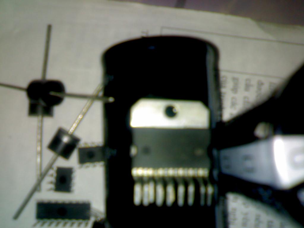

các cao thủ giúp em gấp
em đang làm em 7294 với sơ đồ và linh kiện như thế này
nhưng ko hiểu sao em nó vẫn im tiếng.
các linh kiện hệt như trong hình,duy chỉ có con tụ 0,47 em ko có nên thay bằng tụ 1MF.nguồn đôi 24V,tụ lọc 15000MF,cầu 2A
(vì đang test)
các bác giúp gấp cho em vì em đang làm hộ
con tụ 0.47mF như trong hình có lộn không, nó là tụ input chứ, các chân 11, 12 không hàn vào mạch( kiểng chân lên hay cắt bò không xỏ vào lỗ linh kiện)Nguyên văn bởi linhdt1121 Xem bài viếtem đang làm em 7294 với sơ đồ và linh kiện như thế này

tụ 0.47 nối với trở 680 đó bác,bây h em thay bằng con 0.56 rồi.ban đầu nó kêu nhỏ lắm và rất rè nữa bây h thì tịt luôn.
cái mạch này rất nhiều người làm rồi,trước em cũng có 1 bộ của 1 bác trong nam gửi cho,nhưng ko làm lại tặng lại người khác,nhiều người làm rồi mà vãn kêu mà có thấy họ nói bỏ chân 11,12 đâu,mặc dù trên datasheet cũng thấy bỏ.để em thử phát xem sao?

cái tụ 0.47 đó là sai rồi. trong datasheet nó tới 22uF. Bạn xem lại hình trong datashhet nè. Cái 470nF là 0.47UF của bạn là tụ input

Không sai đâu bạn, 0.47mF là 0.47 mili fara. Trị số này lớn hơn gấp 10 lần thông thường chứ không phải nhỏ hơn đâu.Nguyên văn bởi hocdientu Xem bài viếtcái tụ 0.47 đó là sai rồi. trong datasheet nó tới 22uF. Bạn xem lại hình trong datashhet nè. Cái 470nF là 0.47UF của bạn là tụ input
Bạn xem hình mà linhdt1121 gởi nhé. nếu thế các tụ 22mF thì sao? chắ thì to đùng?Nguyên văn bởi TranVu Xem bài viếtKhông sai đâu bạn, 0.47mF là 0.47 mili fara. Trị số này lớn hơn gấp 10 lần thông thường chứ không phải nhỏ hơn đâu.
theo datasheet thì micro Fara chứ không phải là mili fara nhé! không có kí hiệu micro nên thường viết là uF( chữ u nhỏ là micro)"Cái gì cũng phải học"

Nguyên văn bởi linhdt1121 Xem bài viếtđể em thử lại,
chân stb mà mute nối lên V+ hả bác
Chỗ chữ in đâm đó Bác.- R1=22K; điện trở vào nếu trị số lớn hơn sẽ làm tăng tổng trở vào và ngược lại.
- R2=680 ohm; R3= 22K; điện trở hồi tiếp, thay đổi sẽ làm tăng giảm độ lợi (gain). TDA 7294 nóng nhiều hay ít một phần cũng do trị số của 2 điện trở này.
R2 lớn hơn 680ohm sẽ làm giảm độ lợi, nhỏ hơn 680ohm sẽ làm tăng độ lợi.
R3 lớn hơn 22K sẽ làm tăng độ lợi, nhỏ hơn 22K sẽ làm giảm độ lợi.
- ]R4=22K; R5=10K kết hợp với C3=10mf; C4=10mf là mạch MUTE và STANDBY ở chân 9, 10 của TDA7294. Mạch này có tác dụng làm câm tiếng và chống tiếng bụp khi mới bật nguồn. Mạch ở ngòai Nhật Tảo dùng C3=C4=47mf. Thực tế tôi đang dùng C3=C4=22mf. Nếu muốn các bạn có thể thay đổi trị số để thử. Vì không muốn làm thêm công tắc cho mạch MUTE/STANDBY nên tôi treo nó lên V++ qua 1 điện trở 10K.
- C1=0.47mf tụ input; C2=22mf tụ hồi tiếp; C5=22mf tụ bootstrapping. Thay đổi trị số và chất lượng các tụ C1; C2; C5 sẽ ảnh hưởng nhiều đến “chất lượng âm thanh” của mạch.
-C7=C8= 1000mf và C9=C10=.1mf là tụ lọc nguồn có tác dụng chống các dao động không mong muốn, vì vậy ta nên lắp gần với IC TDA 7294 cho an tâm."Cái gì cũng phải học"
