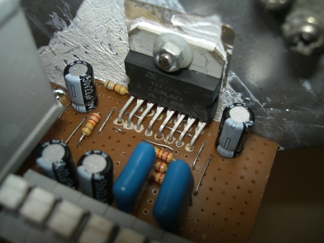

    Ban đầu thử với biến áp 12V đôi, đo áp tại các tụ C3=10mf; C4=10mf là mạch MUTE và STANDBY ở chân 9, 10 gần bằng áp 16V(áp sau khi chỉnh lưu)
    Còn C2=22mf tụ hồi tiếp; C5=22mf tụ bootstrapping đo không thấy kim nhích tí nào( đo khi có và không bật nhạc)
    Bây giờ muốn dùng biến áp 28V đôi không biết có sao không?

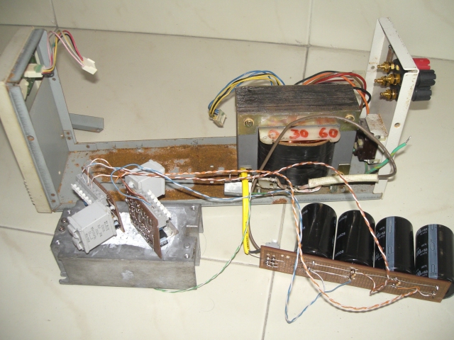

          ( trang 36 )Nói về TDA7294 thì đa số các bác đều biết đó là một loại ic công suất khá hay,được giới DIYER trên toàn thế giới đánh giá cao về độ chính xác,sự nhỏ gọn và chất lượng âm thanh ...của nó.Với công suất 70W RMS - 100W PEAK là quá đủ với một số người, một số người khác lại thích mạnh mẽ hơn,hoành tráng hơn...và họ đã làm theo nhiều cách...
          Em xin giới thiệu và chia sẻ với các bác một cách để nâng công suất choTDA7294 một cách tối ưu mà không phải lăn tăn lo nghĩ đến chất lượng bị thay đổi nhiều như cách lắp cầu(brigde) hoặc úp thìa (parallel) nếu không tìm được ic zin và cùng lô sản xuất.
          Mạch dưới đây là dạng TDA7294 lái sò công suất (có cả mạch in) công suất đạt 200W / kênh ,nếu muốn công suất lớn hơn, các bác dùng BA có 2 nguồn ,1 nguồn + -40V cho ic, nguồn kia có thể từ 50,60,70,80 cấp cho sò (tùy loại ) và ghép // nhiều đôi sò để tăng khả năng chịu tải và công suất như mong muốn.
          Bác có thể trình bày rõ hơn về vấn đề này ko ạ ?? mạch trên dùng 40 Vôn đôi. Vậy mà cấp cho cả sò và IC 7294 => ko sợ cháy nổ ạ ??
          Dùng 2 biến áp thì thế nào ?? không dùng trở để giảm áp cấp cho 7294 được ạ ?? Tết ra rồi.. bác làm 1 con cho máu.. Em còn đú theo nữa chứ ạ ??
          EM đang định phá con sub đi. Dùng 2 con 7294 đó + mua thêm đôi sò ( như của bác ) ... để xem nó mạnh thế nào ??
          200 W / kênh .. Ác liệt..
