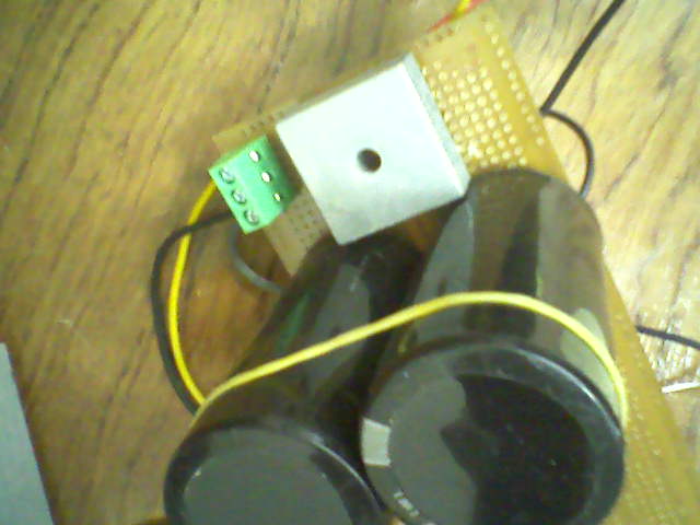

Mấy anh ơi! hôm nay nối biến áp vào cầu diot, do được điện thế sau chỉnh lưu còn 28 0 -28 v,em nghỉ nó phải tăng lên căn 2 lần chứ, sao lại giảm đi 4V nhỉ, Trong khi xoay chiều của biến áp là 32 0 32 v
Sau cầu nắn như vậy là đúng rồi, vì nó còn nhấp nhô. Gắn thêm tụ lọc, nó sẽ ổn định ở 42 volt.

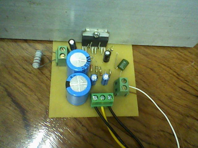

Tình hình là em vừa mới lắp xong, cắm điện vào thấy nẹc lửa ghê quá!Em chưa có loa để thử nên quất đại 1 em loa 5-6W vô, nó kêu cái éc!xong đi luôn(Đức loa)HE HE.
Em đo ngỏ ra của loa thấy như sau:
+Lúc không có tín hiệu vào, ngỏ ra bằng 0, kim không nhúc nhích (Thang đo AC)
+Lúc cấp tín hiệu 1/4 volume, ngõ ra dao động từ 25v-40v (thang AC)
Mấy anh cho hỏi mạch như vậy là chạy được chưa!
Chiều em show cái ảnh lên ! cho mấy anh xem

Biết tại sao đứt loa không?
*** đầu tiên sau khi ráp xong thì đo DC ở ngõ ra xem bao nhiêu volt ? dưới 0,1 volt là OK; dưới 0,05volt là rất OK. Cần lưu ý cái này.

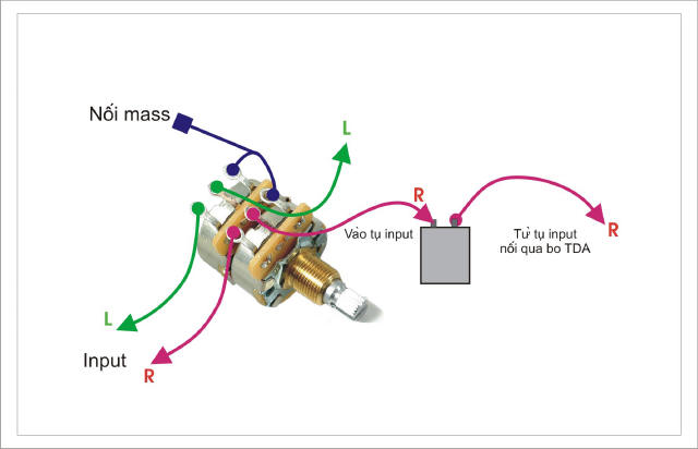

oái da. Bác này đo lạ quá. Nếu làm mạch xong thì bác nên cắm điện 110 V nhé. Đo điện áp ra loa ( ko có tín hiệu ). Đồng hồ để ở Thang đo DC nhá. Vì dòng 1 chiều nên phải đo ở thang này bác ạ. Vì DC dò ra loa nên chết loa bác ạ. Và trước mạch công suất thì lắp cái volume nhé. Như hình dưới :
Vì công suất lớn quá ,,mà cái loa bé tí thì em nó ko chịu nổi là phải

Em đo sao thấy áp DC quá lớn vậy mấy anh khoảng -42 v lận, chân 14 âm so với mass
Đây là hình ảnh thiệt hại của em nó
bác làm rất đẹp. Hơn của em nhiều. hề hề.. Bác đừng nghe mấy ông chơi hàng sịn. Để an toàn cho IC thì người ta khuyến cáo áp ra là 28 - 0 - 28 VAC ( xoay chiều ) . Bác dùng 30 - 0 - 30 VAC thì khả năng toi IC là khá cao. Hàng chợ ( hay Trung quốc ) thì hay tèo lắm. nhiều lúc mua về đo lại đã hỏng. Chứ chưa nói là lắp vào mạch. Nhiều bác còn hàn kém dẫn đến chết linh kiện do quá nhiệt. Và cộng thêm sự nóng vội đôi khi làm hỏng chuyện. Như bác này :
hê hê! mình tìm ra rùi, lý do là đầu ra của 2 em nó bị dính vào nhau, giờ thì mát rượi rùi! khỏi lo, đập vỡ kình lun!
Tốt nhất là bác kiểm tra lại mạch + so sánh với datasheet.
Áp ra loa mà 40 vôn thì toi IC rồi. . ( em đoán thế )
Em công nhận với bác là tín hiệu ra loa là xoay chiều nên dùng thang đo xoay chiều thì mới thấy được mạch hoạt động thế nào. Nhưng đây là đo kiểm tra mà bác ? Chủ yếu đo là xem dòng 1 chiều có ra loa ko ? nếu ra loa tầm 1 đến 2 vôn thì đã gây tèo loa rồi còn đâu ? phải ko bác ?

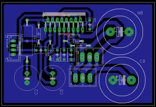

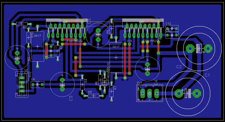

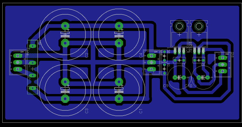

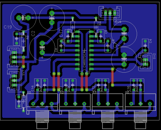

Lần trc em vẽ mạch bằng Eagle nhưng mà bị sai, lần này em đã sửa lại và đợi kinh phí để hoàn thiện nó. Bác nongdanfo xem giúp em với, mà không biết kích thước tụ dầu to ntn? em để khoảng cách chỗ đó hơi bé.
oài.. bác nào vào xem hộ chứ em có biết vẽ vời gì đâu mà tư vấn ạ ?
Ý em hỏi là bác làm rùi thì mạch âm thanh có cần yêu cầu gì khi vẽ không, cách bố trí linh kiện em đó, tụ dầu to không? em để khoảng cách trong đó hơi bé. Hai nữa là em thấy bác bảo cần 2.0 là đủ rùi, 2.1 phức tạp quá. nếu như em làm 2.0 thì chỉ cần 2TDA và một bộ TL082 nữa, thêm một volum đôi đầu vào nữa là ok.lúc đầu em định làm bộ 2.1 gồm 2TDA và TL082 cho loa sup , bộ TDA 1524A chỉnh âm sắc cho hai loa vệ tinh. Như vậy có phải hơi thừa phải không bác?Thanks you!
Em thấy bác vẽ đẹp thật.. Nói chung là nhiều người nói chỉ nên làm 2 con TDA đánh ra 2 loa là ngon. Ko cần phải chỉnh bass tép làm gì. nghe tình cảm hơn ..Tuy nhiên có nhiều bác lại thích vặn vặn cho sướng tay,, nghe cho sướng tai nên mới sinh ra như thế. TDA 1524A em cũng nghe nói có con tê đê a nào đó chỉnh bass tép cho tiếng bass mạnh phết. Ừ thì thích thì chơi. Thú thực với bác là em cũng có tí kinh nghiệm mầy mò lắp ráp .Nhưng mạch mủng thì cũng chịu.. Bác dò theo đatasheet vậy.
Bác nên in thử ra giấy xem chân cẳng có bị lộn ngược ko đã . Rồi mới đi ủi mạch hay đi đặt làm mạch cho pro.
Đúng là từ khi biết TDA em cũng thấy rất nhiều thiết kế. Và mỗi người điy thì 1 kiểu . Ai cũng muốn có dấu ấn cá nhân. Hì.. em thì cứ cái nào dễ là phang luôn. Câu dây luôn. ko thèm làm mạch ( vì ko biết làm )

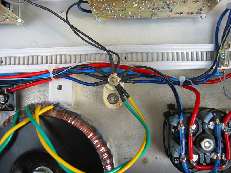

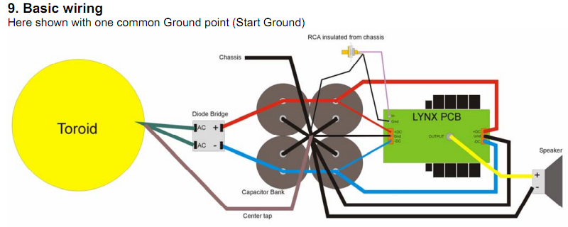

trong mạch audio thì quan trọng là mass. Cái này dễ gây ù sì cho mạch dù linh kiện tốt . nó như hình dưới : bác thấy đấy : toàn dùng dây điện ko à .. chẳng cần bọc giáp
