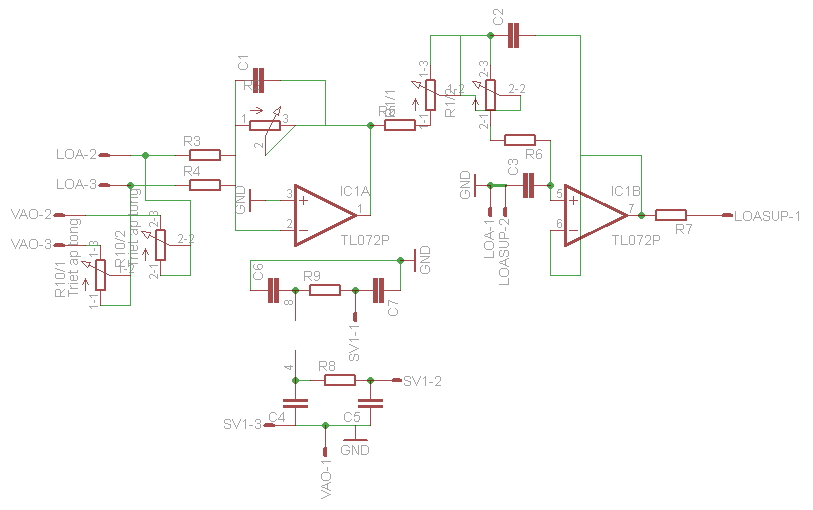

    đâu có .. Em làm xấu mù.. ko dám pót lên. Đấy là em lấy hình của 1 tay diy nước ngoài đó. Nguyên tắc mass sao là vậy mà bác. Tất cả kéo về 1 điểm. Rồi muốn đi đâu thì đi
    với lại trong mạch ko nên có nhiều đường mạch // nhau. nếu bố trí gần nhau dễ gây tự kích bác ợ ( cái này em nghe nói thế ( giống như cái tụ có 2 bản cực // với nhau ấy )

                • Nhờ anh nongdanfo xem giúp mình cách đặt triết áp tổng thế này được không?
