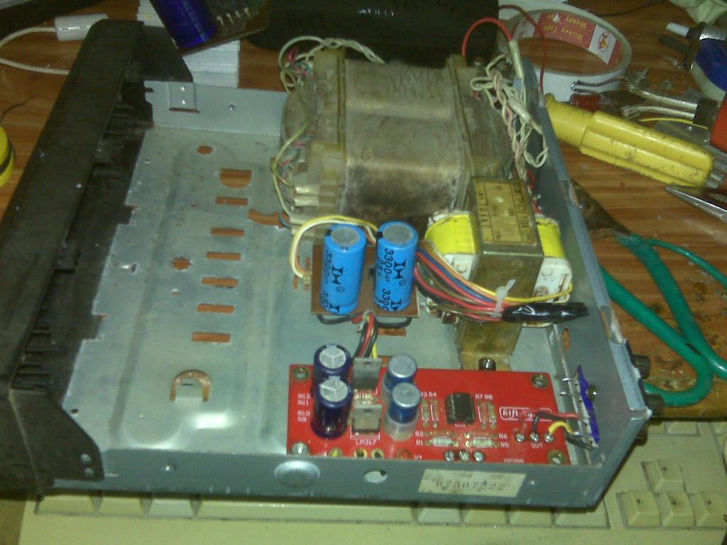

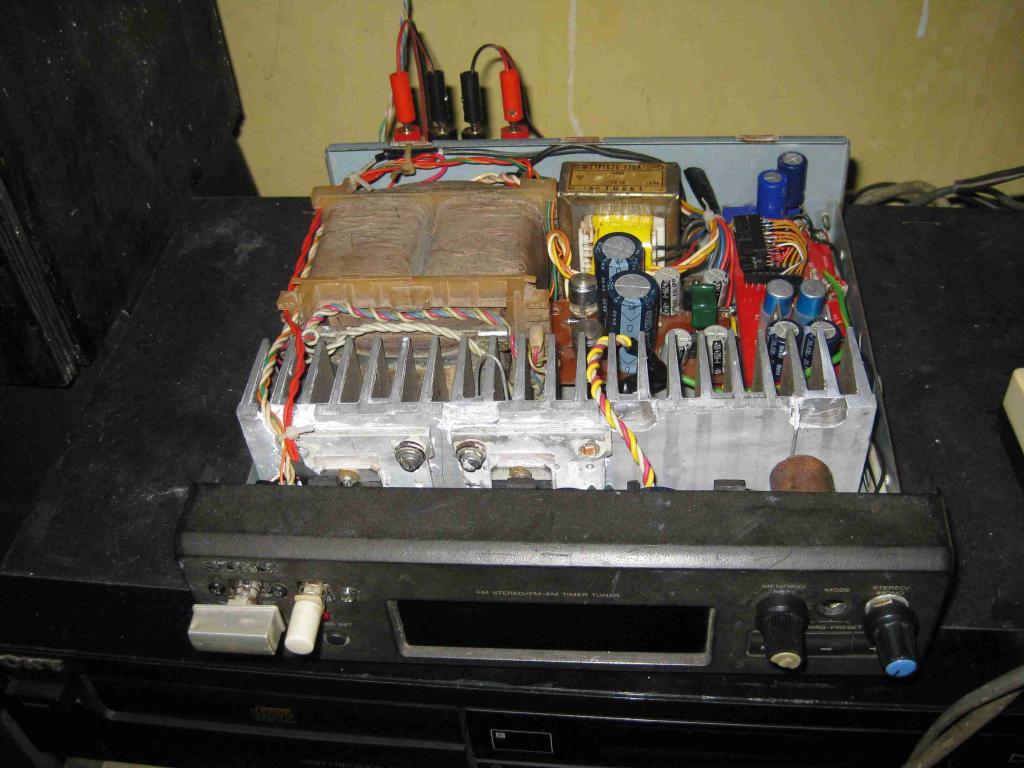

    • Hôm qua sang chỗ ông anh lấy con BA Nga Ngố về lắp vào vừa như in, mình dùng 2 cục BA riêng cho phần pre và phần pow, con cho phần pre được tháo từ CDP Victor ra. Show tạm mấy tấm hình cho mọi người xem, phần khoảng trống phía trước kia là mình dành cho bo CS TDA7294 đấy, tất nhiên núm volume của pre được gắn ở mặt trước, phần pow mình ko có ý định gắn volume nữa.

        Ui chà, cái bo Pre bác mua hay là DIY đấy?
        Cục BA thì OK rồi, nhưng bo nguồn Pre đơn giản quá hỉ?
        Còn cái POW phải có volume chứ, để khi bác chơi POW không pre thì có cái mà chỉnh to nhỏ chứ nhỉ?!

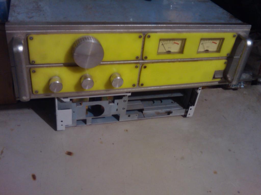

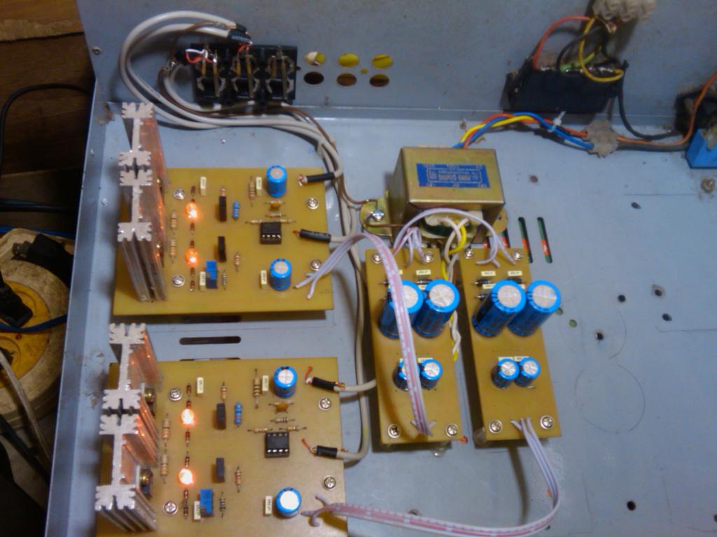

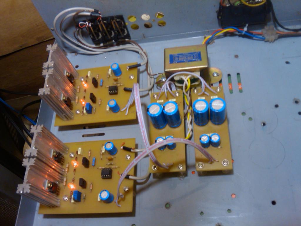

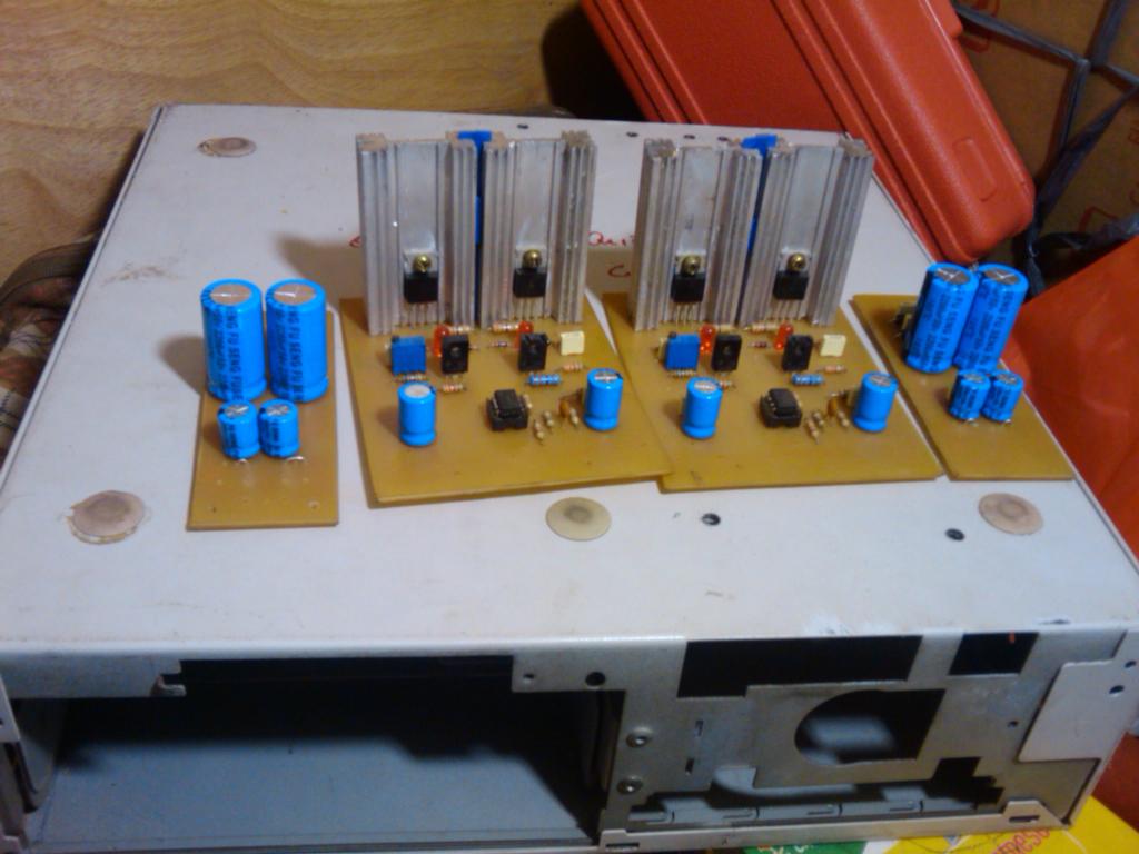

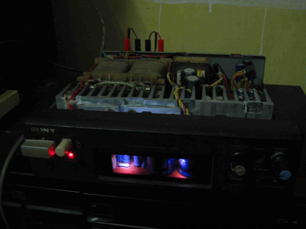

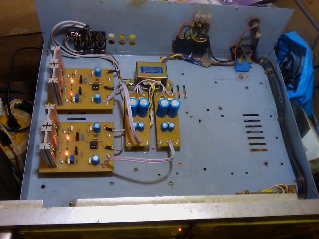

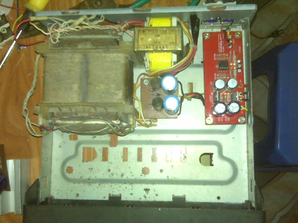

        • Thấy bác LVT show hàng, Tép cũng ngứa, sẳn hình chụp trong điện thoại nên show luôn.
          EM nó đang cắm điện chạy rà.
          Cái phần trống bên phải là dành cho POW (nguồn riêng).
          Mặt trước chưa hoàn tất nên chưa show, chưa gắn bo VU LED.
          KHi nào xong sẽ post bài review.
          Cái chassis nhìn lủng lỗ thê thảm là do đã qua mấy mùa DIY (bắt đầu từ hơn 10 năm trước . Hình cuối cùng là nguyên trạng trước khi banh ruột nó ra (hơn 10 năm rồi chỉ "rượu mới" còn "bình cũ"). Nay sẽ thay áo cho em nó luôn.

            Cái bo pre của mình là hàng đặt của hifidiy.net, phần nguồn trông có vẻ đơn giản nhưng đầy đủ nắn lọc, ổn áp mà (Phần nắn lọc là cái bo vuông bé xíu đấy, trên bo pre có tích hợp phần ổn áp và lọc nữa rồi!). Ban đầu cũng tính làm volume cho phần pow nhưng nghĩ, khi mình dùng làm pow thì thường ghép với pre khác cho nên núm volume lại thành thừa vì vậy nên chưa tính đến là cho em nó vào.

                He he, Tép đang tính bỏ cái BA đó đi, dùng BA xuyến mới lượm được ở NT (second hand- ve chai) có 30k thôi, của TV, quấn lại làm cho Pre.
                Cái nguồn Pre của Tép dùng chung BA nhưng tách 2 nguồn nắn lọc riêng, mỗi Diod nắn có kèm 104 và mỗi tụ lọc đều có 104 kèm theo. Nhưng... lại không ổn áp, cho nên tính quấn xuyến ra chính xác luôn cho nó lành.

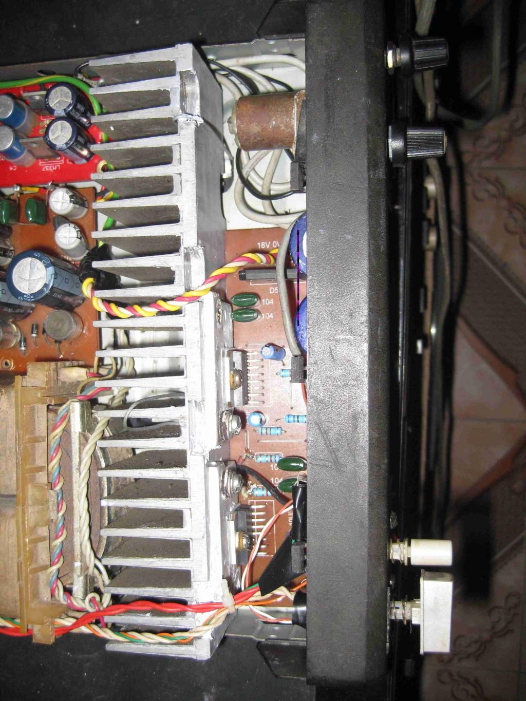

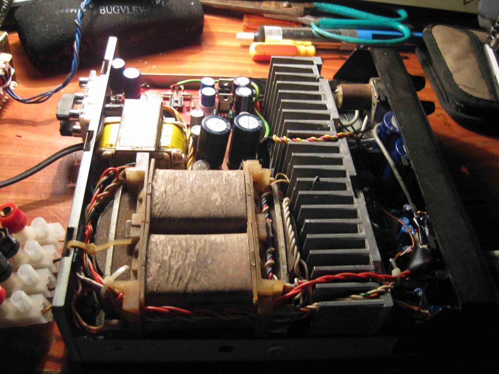

                      • Đã làm xong con pre+pow 7294, show hàng phát!

                        • wowww.....!!!!!!!! bác Lvt ra mắt rồi! cục biến áp Liên Xô bự phê quá Bác cho nhận xét chất âm của nó thế nào ạ? hình như giá trị linh kiện của bác hơi khác datasheet chút
                          • Chất âm thì khỏi phải nói, ngoài mong đợi, nghe trực tiếp cũng đc,mà nghe qua pre cũng hay. Giá trị linh kiện là đã biến tướng đi một chút để hợp với gu nhạc vàng của mình, cục này bé bé vậy thôi chứ bê nặng tay lắm!
