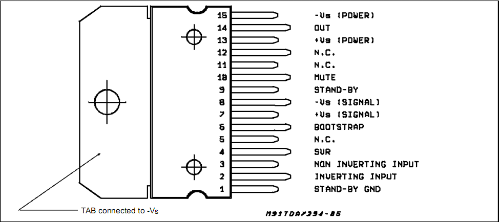

  • Bác ơi cho mình hỏi tí.
    Mình mới ráp mạch tda7294 theo sơ đồ thứ nhất trong datasheet và bỏ qua phần tụ-trở mutu và standby để cho đơn giản nhưng khi cắm nguồn vào và tín hiệu vào thì mạch không hát. Cho hỏi nguyên nhân sao vậy bác.?
    Tel: 0983.497.310
    • Nguyên văn bởi tienhuypro Xem bài viết
      Không hát là đúng rồi.
      - Chân 4 và 1 phải nối GND
      - Chân 9 gắn tụ 10uF xuống GND & gắn trở 22K lên VCC
      - Chân 10 gắn tụ 10uF xuống GND & gắn trở 10K lên VCC
      Bác lắp thử xem, lắp xong báo cáo kết quả nhé!
      Chúc vui!
      • Bác NguyenDinhVan ơi! E thấy hình như trong cái mạch của bác đấu sai thì phải. Vs+ vào chân 13 và Vs- vào chân 15 mới đúng phải không?Click image for larger version
        Bác check lại đi.
        • Nguyên văn bởi UchihaItachi Xem bài viết
          Bác NguyenDinhVan ơi! E thấy hình như trong cái mạch của bác đấu sai thì phải. Vs+ vào chân 13 và Vs- vào chân 15 mới đúng phải không?[ATTACH=CONFIG]33957[/ATTACH]
          Bác check lại đi.
          Trên cái hình rất rõ rồi đó bác. Ráp bình thường thì:
          - chân 7, 13 nối lên VCC
          - chân 8, 15 nối VSS
          Thân!

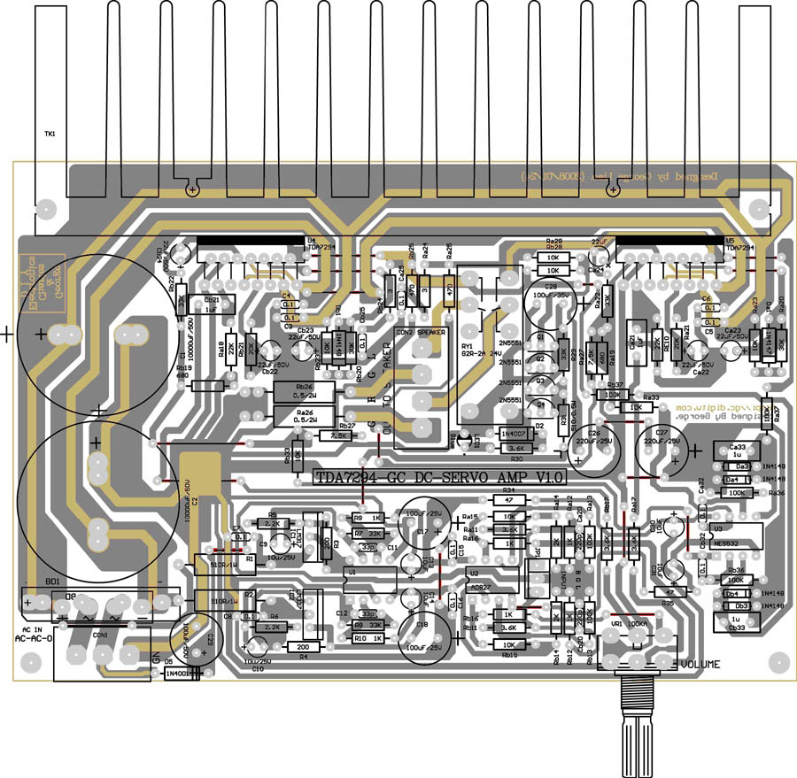

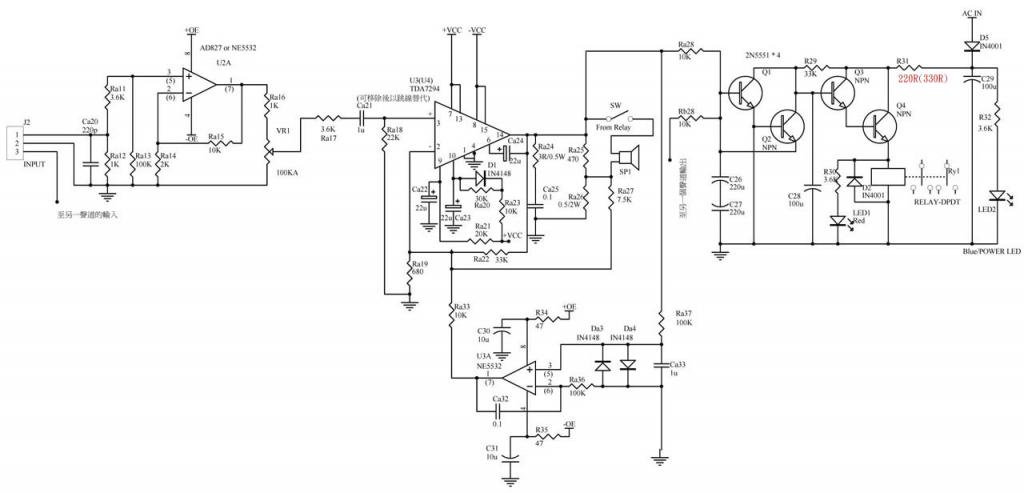

            • Nếu các bạn muốn cầu kỳ thì có thể ráp IC TDA7294 với mạch hồi tiếp dòng DC và dùng 1 IC OPA để ổn định điện áp 0 khi không có tín hiệu AC cho loa. Theo quảng cáo thì mạch này cho chất âm rất hay ( dùng từ ampli chất âm hay dể đụng chạm với mod Văn ) ! Và đối với mạch này các bác đừng bỏ qua mạch bảo vệ loa kẻo tiền mất tật mang.
              Mạch nguyên lý :
              Mạch cấp nguồn :
              Mạch in :
              Chúc vui !

                      • có anh em nào làm mạch này chưa? TDA7294-GC DC-SERVO
                        mình làm mà k có tiếng gì lun.
                        sờ IC thì nó vẫn nóng. tản nhiệt vẫn có -Vcc.k hiểu tại sao khi đo bằng đồng hồ thì khi k có tín hiệu hay lúc có tín hiệu cũng k có gì hết..nhưng khi không có tín hiệu lắp 1 cái bóng đèn xe máy vào thay tải thì bóng đèn có sáng nhưng sáng nhấp nháy, lúc bỏ loa vào thì tiếng nó chỉ Bụp.bụp... có chu kỳ được khoảng 6-8 giây gì đó thì không có tiếng gì cả.nhưng loa chưa cháy..
                        ae nào làm rồi thì chỉ giùm với..!!
                        • Bạn kiểm tra lại tụ C33 (1microF) là tụ non polar dùng để ngắn mạch tín hiệu AC qua IC servo. Còn bạn dùng tụ hóa thông thường ở đây thì mạch bị nổ lụp bụp ! Nếu linh kiện bạn lắp đúng hết, các IC không bị hư thì mạch hoạt động tốt !
