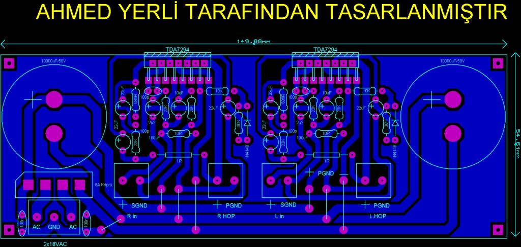

      Nếu bạn nào làm mach này nhớ kiểm tra lại nguồn nha, nhầm lẫn Vs+ và Vs- => cặp tụ nguồn sai. dò từ chân vs+ và vs- từ con ic là biết ngay,keo ráp xong nỗ đùng.bo mạch đi dây xấu tệ

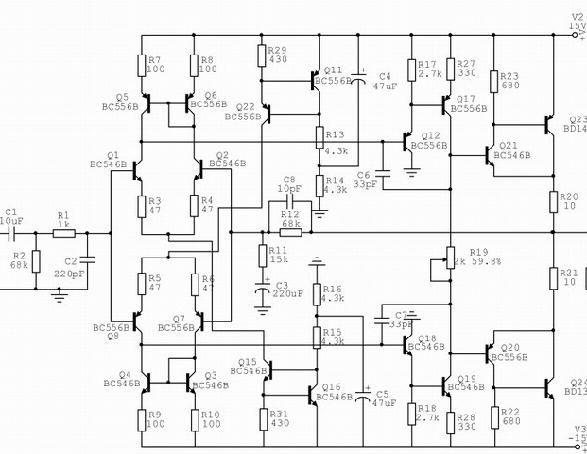

              • con TDA 7294 này ngoài trợ zời HN bán 30 cành.đợt mua 2 con với đống linh kiện về mà ráp nó không chạy.đang hỏi ý kiến mọi người đây.có cái sơ đồ này mong được mọi người đóng góp ý kiến.Click image for larger version
ID:	1354205.nhìn cũng dễ làm ,nhưng chưa thử vì bận quá.ace cho ý kiến

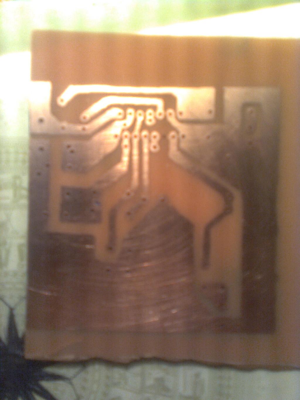

                  hjx, bác làm cũng ko chạy à. em cũng mua 4 em 7294 trên giời. một lần ủi mạch lấy của 1 bác trên 4rom nhưng teo mất cả 2 con. nó nổ bộp 1 phát 2 con 7294 vỡ luôn 2 miếng. lần thứ 2 thì nhờ hẳn 1 pác ở bên vnav tư vấn. lần này cho chắc ăn nên em làm đơn giản. tự vẽ mạch in bằng bút lông dầu. thế mà làm xong nó vẫn ko chạy. cấp nguồn +-15v ( vì sợ cấp cao nó lại nổ như lần trc !!) mà đo áp ở đầu ra cỡ 25VDC. và gần 30VAC. ko hiểu sai ở đâu.
                  mạch in em làm đây ạ.!!.
                            úi sời.. em thấy éo ai lại đóng điện 2 con 1 lượt. Người ta phải chơi từng con một chứ.
                            Bác làm mạch thì ổn đó nhưng nhớ xem lại đatasheet nhá.. nhiều khi lắp ngược đó. ( ngược chân IC ấy ạ ) . Bác làm hơi cá sấu
                            Bác dùng áp thấp là rất tốt nhưng lên xem lại dây nguồn. Em cũng có lần đấu sai nguồn đó. Nghĩa là nguồn làm rất ok . Nhưng 3 đầu dây mà. đo đạc thế nào cắm vào lại éo kêu. *** .. hóa ra nhầm. may là ko sảy ra gì vì em toàn chơi áp thấp..

                              hjx. em xem kỹ rồi đấy chứ. đúng chân luôn. có phải nhìn vào mặt có chữ của con ic, đọc từ trái qua phải ko ạ. hàng có 8 chân là hàng chân lẻ. hàng có 7 chân là chẵn.
                              hix, nhưng nó ko kêu. ty em thử ủi theo cái mạch của bác xem sao. có khi linh kiện trên chợ giời đểu cũng nên
