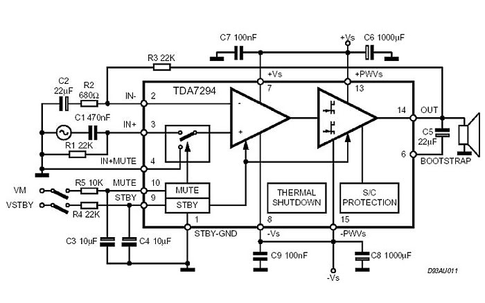

    • chào, mình vừa làm xong con tda 7294( cháy cái loa 10w rồi, chán quá)
      mới đàu vô mình cấp điện nhưng nó không kêu
      xem lại sơ đồ, thấy làm đúng nhưng cái chỗ standby thấy người ta bỏ trống( lắp thêm vài con trở và tụ)
      nghĩ lại thử chập đầu standby vào VCC, nó kêu luôn, giật mình
      đó là kinh nghiện của mình
      giờ đang kiếm cái loa 8ohm 100w nhưng không biết ở đâu
      SĐt: 01238004961
      • Hầu hết các bạn làm ko kêu vì ko hiểu chỗ mute và standby như datasheed. Nhưng mạch tôi cho phía trên chỉ hàn đúng là kêu ngay. Vì đã tính đến vấn đề đó. Tụ gì cũng được. Lắp phải đúng cực. Và ko phải tụ dầu nào cũng hay. Ok.

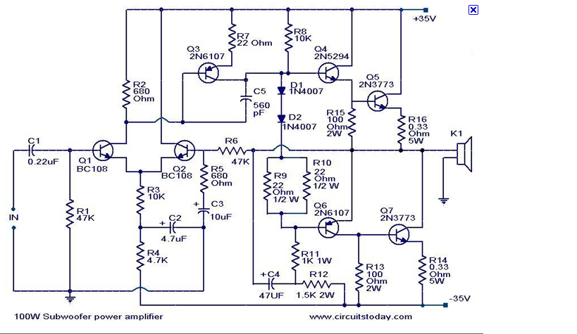

                • cho e hỏi luôn.nếu dùng cái mạch sò này để mắc cầu thì đc khoảng bao nhiu Woat
                  • Cuối cùng thì bác định làm cái giề ?? Em chưa làm mạch sò mắc cầu bao giờ mà cũng ko biết cái này. Bác biết cách mắc thì mắc thử xem sao ? làm xong thì báo cáo kết quả nhé

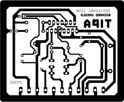

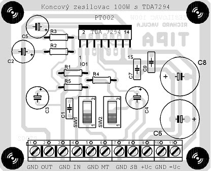

                    • Các bác ơi! Giup em với huhu!!!!!!!
                      là thế này:
                      mạch của em dây
                      em ráp xong mạch rồi, linh kiện i trang như trong hình. Nhưng nó không chạy bác a. chán wa!
                      nguồn cấp đã wa chỉnh lưu và tụ lọc là +\-30
                      khi không có tín hiệu sờ vào IC không hề nóng
                      Lắp tải rồi cấp tín hiệu kũng không có hiện tượng j cả. sờ vào mạch kũng không có tiếng ù ù luôn.
                      em nghĩ có mấy lỗi khi em làm như này.
                      hàn chan IC liền một mạch không ngừng lại nên có thể bị nóng quá rùi DIE Ic rùi không?
                      Những linh kiện trong mạch có đúng không ạ?
                      Mà em hỏi:
                      hai cặp chân GND\MT và GND\BS là như thế nào ạ. Đấu gì vào hai cặp chan này ạ?
                      Các bác ơi mau mau giúp em với
                      em làm xong mà nó hok thèm kêu mí đau chứ. Sốt ruột quá.
                      Em mới biêt sơ qua vé điện tử nên kòn gà wa!.
                      Các bác chỉ giáo cho em với nha.
                      Em cảm ơn nhiều!!!!!!!!!!!

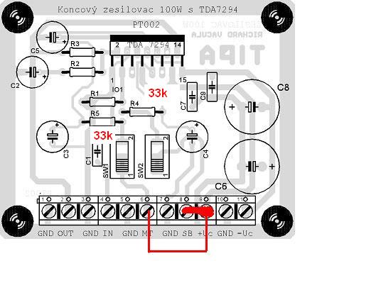

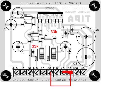

                      • Nguyên văn bởi Hưngnguyên Xem bài viết
                        Mà em hỏi:
                        bạn làm như hình sau : Nối như hình màu đỏ. Câu 2 đường đó lên Uc+ là kêu luôn. bỏ luôn 2 cái công tắc rườm rà .. Chả lẽ muốn câm tiếng thì bạn lại mở lắp âmply ra rồi bấm công tắc à
                        Chân GND là mass , MT là mute ( câm tiếng) , BS là gì nhỉ ?? chắc là bác sĩ ( ha ha ha .. em đùa đấy ) Chính ra là SB là standby ( tạm ngưng nghỉ )
                        Uc+ là nguồn dương , Uc- là nguồn âm ,
                        sw2 , sw1 là 2 cái công tắc bật tắt cái chức năng câm tiếng và nghỉ máy của amply . ( cái này ko nên làm .. mà hàn luôn vào. )
                        2 con R4 , R5 bạn lấy luôn giá trị là 33k cho chắc

                        • em cam on cac bac nhiu
                          kuoi cung thi no da keu roai\\\\\\\\\\
                          hihihihih
