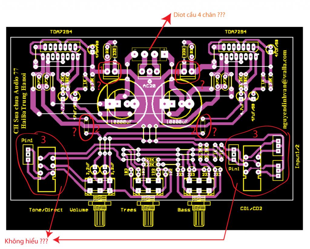

Bác MOD cho em théc méc tý, bác cho bản vẽ mà hem ghi rõ ràng. Newbie (mù dt) như em nhìn chới với quá anh .
1 & 2 là gì vậy anh ???
3 càng ko hiểu anh giải thích rõ ràng dùm em chút.
Anh có thể cho anh em bít cặng kẽ phần PART LIST được không ah, em đang tăm tia con này, có bảng hướng dẫn nhưng không có phần tone good như của anh.
Tiễn phật thì tiễn đến tây phương, lỡ rùi thì anh hướng dân cặn kẻ chút cho newbie như em đỡ cực.
Thanks

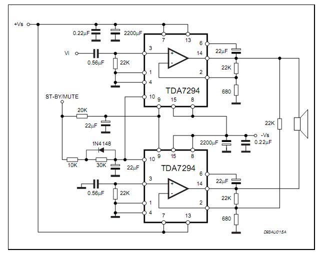

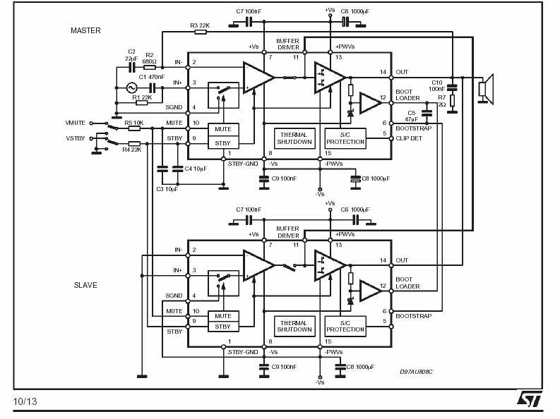

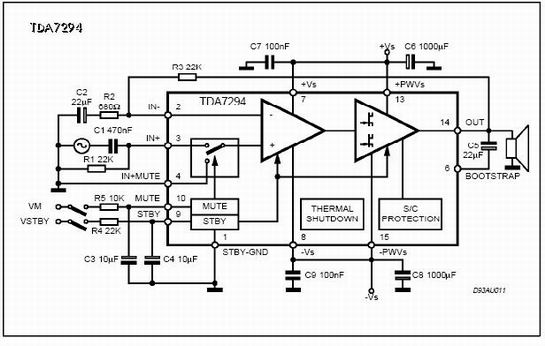

Xây dựng 1 AMP chạy TDA 7294
Chủ đề này cũng không phải là mới ,đã có nhiều bài viết của anh Đình Văn và chị Lan Hương .. trong forum nhưng nó vẫn cần thiết với các bạn đang muốn xây dựng cho mình 1 AMP đơn giản , âm thanh tốt và đặc biệt là rẻ
Thông số của em 7294:
http://www.datasheetcatalog.com/data.../TDA7294.shtml
Cách mắc :
- Đơn
- Bridge (2 em vào 1)
- Úp thìa (thuật ngữ bên vnav)
- Ghép sò

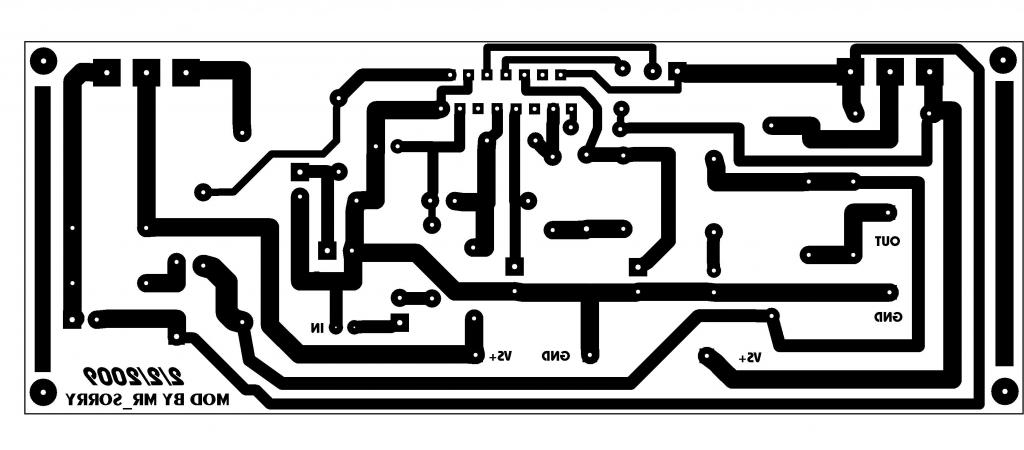

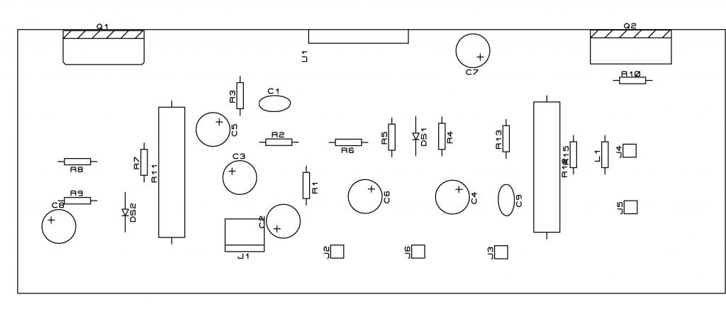

Nguyên văn bởi ga` Xem bài viếtTình hình là em đã làm xong 1 mạch chạy em TDA 7294 +(SA1943 + SC5200) .Đánh giá về âm thanh thi có vẻ hay(tai em hơi kém do là ). Em post Schematic + PCB lên bác nào thích thì lam 1 bộchơi.[ATTACH]13994[/ATTACH]
[ATTACH]13995[/ATTACH]
bạn đã khảo sát điện áp tĩnh, méo tại đầu ra chưa ?

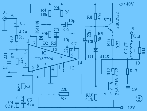

--- trước mình có lắp một AMP bằng C2922 và A1216 bằng các transistor rời rạc , Pre dùng Ne5532 cũng cho chất lượng rất tốt ( hát karaoke thì tuyệt vời ) ...
Nhưng kể từ khi mình " Thửa " riêng một cặp loa thùng ( không rõ bao nhiêu W nữa ( nhưng cho cái AMPLY hay dùng hát hội trường 800W thì thấy chạy rất ngọt, không kém cái loa hội trường. Còn cái AMP của mình tự ráp từ ngày xưa, vặn 50% volume ... Chỉ được chưa đến 20 phút ,
Các bóng SANKEN thành than , bọn Buffer như C2073 , A940 ... trở công suất cũng cháy hàng đàn ....
Mình phải thay " Sò" lần này là lần thứ 2 rồi !!!

mạch của mình dùng cặp toshiba chắc dược 150-160 w
mới xem datasheet của cặp sò (c2922 + a1216) thấy rất ấn tượng . còn khả năng tăng được công suất lên thì hơi khó vì con TDA 7294 chạy Vmax=50V (lý thuyết) con thông thường chỉ chạy 40 V đã nóng lắm rồi
minh cho hồi tiếp khá sau nên việc méo cũng được loại bỏ bớt . Đo điểm ra thấy khá giao động từ 0.15 - 0.2 V nói chung là nhỏ đối với mìnhGà Việt Nam
