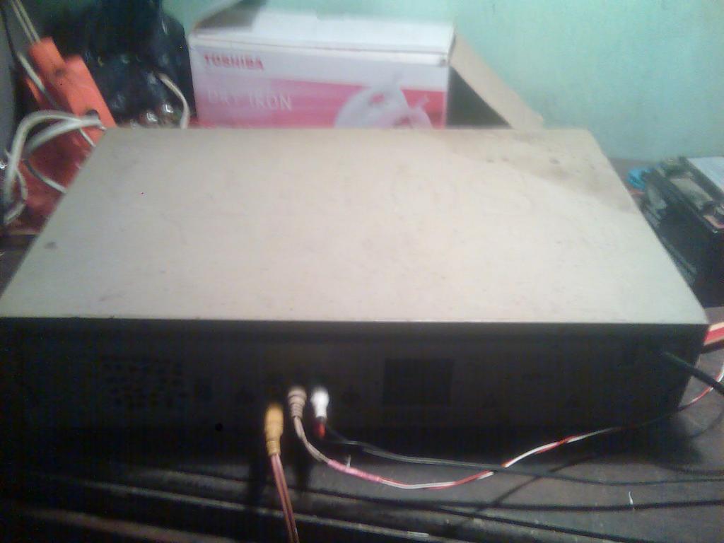

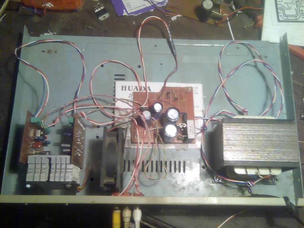

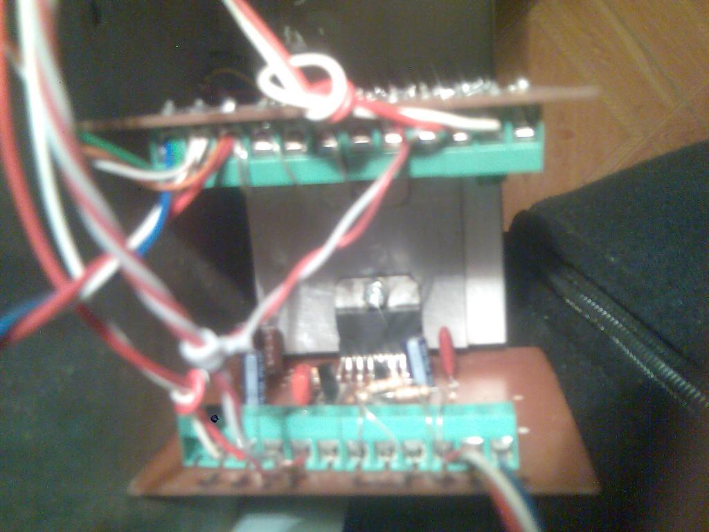

    • hehe mãi đến hôm nay mí có thời gian để show hàng cho các bác cùng xem hihi
      các bác xem rui cho nhận xét nhé!!!!! lần sau còn có kinh nghiệm
      [IMG][/IMG]Click image for larger version

        chúc bác năm mới DIY nhiều đồ hay. Mình thấy dây dợ hơi loằng ngoằng quá. chạy ngon rồi thì cắt ngắn dây đi. CHỉ để vừa đủ thôi. Dây dợ thế có ù không nhể ??
        Chất lượng thế nào ạ ? đánh với loa gì ?
        Nhiễu điều phủ lấy giá gương
        • hầu như là ko có tiếng ù bác a.
          với tai trâu như em thì thế là hay rồi hjhj
          một kênh e oánh 2 em 40m nối tiếp D= khoảng 15cm
          kênh kia em buộc vào em 8om 10w em thấy nó gi như thế. đường kính đâu khoảng 24-25cm gji đấy.
          bác nongdan ơi bây giò em mún công suất nó cao hơn thì làm như thế này liệu có ổn ko?
          em định đấu 2 cặp dây out tù 2 mạch vào nhau. âm với âm, duơng với duơng. 2 mạch kia dung chung 1 kênh.

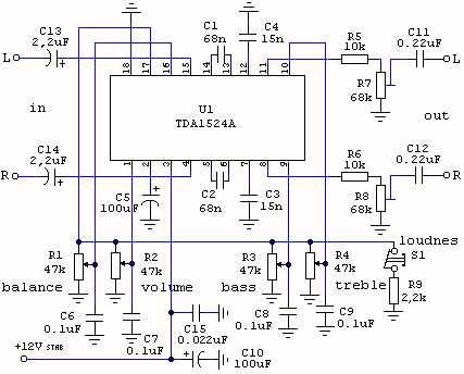

                          • Lão lang băm xem lại mạch bass treble nhá. Hỏi thì cho cái hình lên. Cứ đoán mò thì bố tây nào biết được. To nhỏ còn do loa nữa. Cứ chơi loa bé tí đòi bass nhiều thì bố cu cũng chịu ..
                            Thích ngon thì mần em TDA 1524A đi. Bass khủng lắm. Mạch tone này hay lắm

                            • Chết thật. Mạng lăg quá .. Pót 1 phát ra 2 cái luôn. Thôi thì tiện em úp cái đatashet của con TDA 1524A luôn. Con này làm pre tone cho tiếng bass cực khỏe .. Bass boot luôn á
