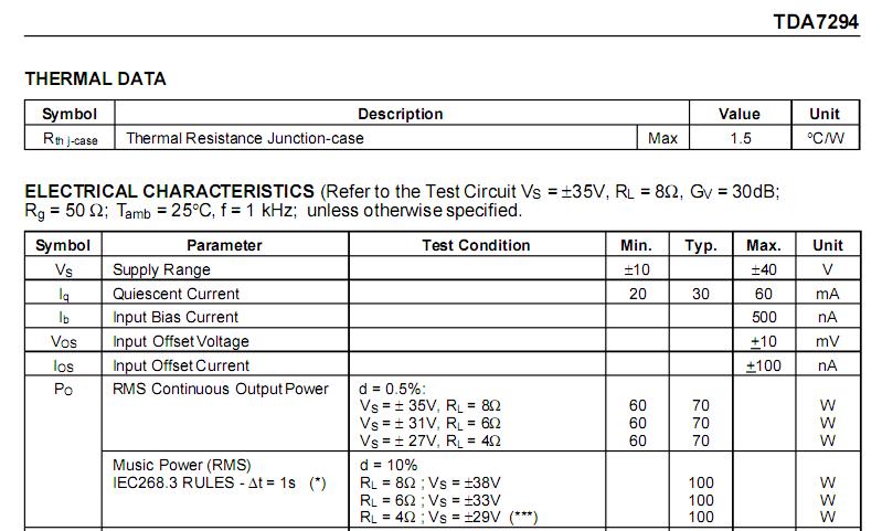

    Đâu là đẳng cấp của điện tử???????????
    Còn datashet của nó chạy ổn định ở tải 4Ohm + nguồn cấp là +/-35v (trong điều kiện tản nhiệt tốt), chạy +/-37v thì cũng bt k sao cả.
    Có những ng như mình thì mới có những bro ngồi OC ram rồi OC chip.....
    Đôi khi cũng cần nhìn vào thực tế và căn chỉnh các linh kiện và điện áp sao cho đạt công suất tối ưu là ok.
    IC LA4440 em đánh tải 4Ohm với nguồn VDC 24v k sao cả, vẫn chạy phà phà.
    Quan trọng là mình hiểu dc mình đang làm gì.
    good luck

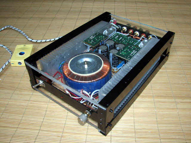

    Gửi mấy bác tấm hình xem tạm :
    Nhiễu điều phủ lấy giá gương
