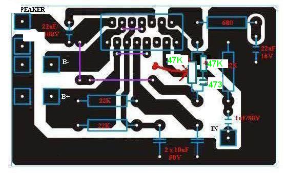

  • Bác cho em hỏi có phải tụ, trở C1, C2, R1, R1.1 trong phần dchỉnh này là vị trí trong datasheet phải ko ah. Bác đã thử chưa, bác cho cảm nhận nếu OK thì chủ nhật này em làm theo ah
    Trên bo . CHỗ con 104 lọc nguồn còn có 2 con tụ 2,200uF cơ mà ..
    Em tưởng ở phần nắn lọc nguồn em có 4 con tụ 4.700 uf rồi thì bo khỏi cần chứ ạ

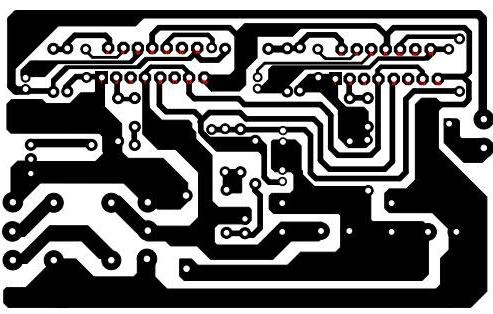

    • Đây đây . Nó như vậy nè :
      Mạch in nhìn từ dưới lên :

        @nongdan: Cái người họ dchỉnh linh kiện post file lên để down về lúc em vào thì họ xóa mất file attact nên em ko biết họ vẽ gì chỉ thấy ghi C1, C2, R2, R1.1 nên em bị mù.
        mà bác cho hỏi sao chân 12 và chân 15 lần trc bác gửi nó ko nối với nhau mà ở đây của bác nó lại nối với nhau nhỉ.

        • Lão langbăm ko đj bốc thuốc mà cứ mày mò amply thế.. Nhà mình ở Quảng Ninh. Hi.. Đc gjao lưu vớj các bác thì vuj còn gì bằng. 2 cáj chân ấy nối với nhau cũng đc. Kô cũng chả sao. Em chưa thấy có cháy nổ vụ này. Riêng em ,chân nào ko dùng em kiễng chân lên. Mạch lọc như hình trên thì em ko dùng mạch bass treble. Nếu bác gjặt là thì gjặt quá quá em xjn 2 cái bo 7294. Hồi trước câu dây kinh quá

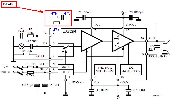

            Đọc bài thuốc tăng lực cho TDA7294 e thấy có đoạn này khác với sơ đồ của bác nhá:
            Vậy bác vẽ cụ thể ra là chân số mấy số mấy đi bác, em khỏi mất công tra datasheet, mà có tra datasheet thì cũng mù mờ lắm, dân amatuer mà, hi hi hi.
            Bác thay R3-22k trong hình của TDA7294 bằng cụm linh kiện như hình R3: R-47k // (R-47k + C-0.047mf)
            (tụ C có thể thay đổi: từ 0.01mf -> 0.1mf).
            Thân!
            Theo như câu này nói là con trở 22K từ chân số 2 nối sang chân 14 ta bỏ đi thay vào như hình của bác ấy. Mai e thử nối tắt con trở 22K kia xem chất lượng có thay đổi gì ko

            • oh No ! con trở 22k đó là trở hồi tiếp âm. Nếu nối tắt nó thì chắc chả có tín hiệu đầu ra đâu ? vì nó hồi tiếp hết rồi . ?
              Cơ mà em cũng chả thấy ai làm thế cả .
              Đúng như vậy . Bác cắt con trở 22k đi . Thay bằng cụm linh kiện như trên sơ đồ . Thực ra đó là mạch lọc . Gần như lọc chữ V trên equalize đó . Bass , treble tăng lên còn phần trung âm thì giảm xuống .

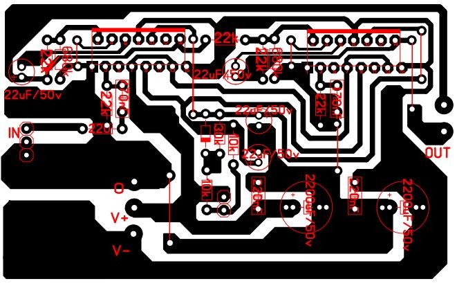

              • mình cung chia sẽ với mấy bác mạch TDA 7294 cầu 150w. bảo dảm lắp là chạy ngay, mình mới lắp xong hát rung nhà luôn. Lưu ý layout đã mirior rồi các bác cứ đem ra tiệm in rồi làm. chỗ điện trở hồi tiếp từ chân 2 về mass là 680 Ohm chứ không phải là 680 k nha!
                chúc thành công!

                • cậu có thể post sơ đồ nguyên lý lên k?
                  cho ae dễ nhìn => mới dám làm

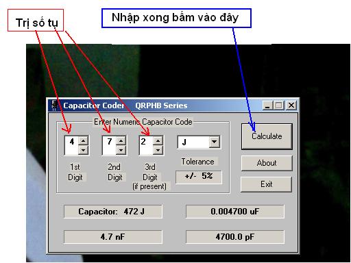

                    Chiều e về sớm làm tăng bass cho nó thấy cũng tăng chút vì e chưa mua dc tụ 473 e thấy cái tụ 472 ở bo tivi em gỡ ra làm luôn (vì em so với cái mạch oánh sub e mua chợ nhật tảo thì nó ko bằng) cũng chưa mạnh lắm.
                    472 nó nhỏ hơn con 473 những 10 lần cơ .. không thay được. Con 473 có rất nhiều trong bo mic ..vọng hay mua về hát đó ..
                    Gửi bác cái phần mềm tính trị số tụ ;

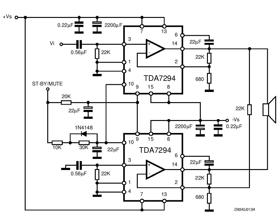

                    • Sơ đồ ng ly đây gửi bác Click image for larger version
