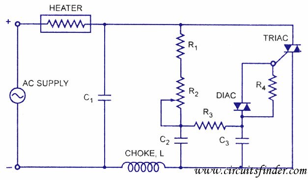

Nguyên văn bởi tan0710
ax. mình nghĩ triac thì sẽ điều chỉnh góc cắt của dòng điện => giảm công suất chứ đâu có giảm biên độ điện ápNguyên văn bởi tho hoc viec Xem bài viếtBạn có thể dùng mạch này để giảm điện áp ra mà khỏi cần tháo dỡ bớt dây, thay cuộn sơ cấp biến áp vào chỗ heater đó.
[ATTACH=CONFIG]40715[/ATTACH]

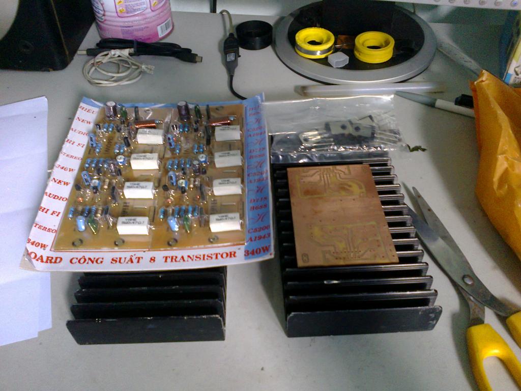

Đchí kiếm đâu dc tản nhiệt nhìn ngon nhỉ. Sao mình ra nhật tảo kiếm ko thấy toàn hàng mỏng. Hnay độ gần xong cái ampli TDA7294. Tản nhiệt bằng nhôm CPU vi tính loại này ngon phết. Chưa dùng tới quạt cũng chỉ ấm ấm. Chắc tại nó nhiều cánh nên tản nhiệt tốt.Nguyên văn bởi nongdanfo Xem bài viếtCảm ơn bác langbam đã gửi em mạch in 7294 giặt là. Và 2 boad công suất 340W ..

Tớ nghe nói tụ dầu Liên xô dùng cho cổng in của TDA7294 nghe ngon lắm mà ko biết tụ mấy uf. Nếu dchí có hàng đó thì tớ đổi ngang luôn cho cặp đánh sò 340W như của nongdanfoLast edited by langbam; 05-03-2012, 00:39.

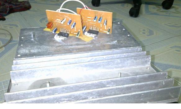

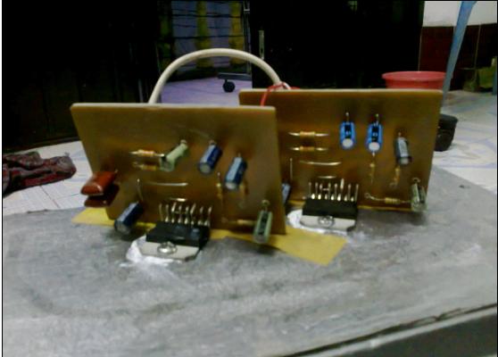

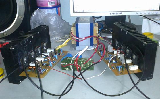

Được bác Langbam tặng bo mạch giặt là 7294 em hì hục cả ngày hôm qua. Đã xong. Linh kiện tuyền hàng tháo máy . tụ enla ..Nguyên văn bởi langbam Xem bài viếtĐchí kiếm đâu dc tản nhiệt nhìn ngon nhỉ. Sao mình ra nhật tảo kiếm ko thấy toàn hàng mỏng. Hnay độ gần xong cái ampli TDA7294. Tản nhiệt bằng nhôm CPU vi tính loại này ngon phết. Chưa dùng tới quạt cũng chỉ ấm ấm. Chắc tại nó nhiều cánh nên tản nhiệt tốt.
Trên bo cũng ứ dùng tụ lọc nguồn 2200uF .
Kết quả là : mất 1 ngày ko nghe được gì. Vì lợn nành chữa lợn què .. mạch bị clip .. nó nổ bụp bụp như cái mạch tạo tiếng mưa rơi ấy.. khiếp
Đến hôm nay thì lại kêu rồi. Đau hết cả đầu. Hóa ra là thiếu mass. Em mới có mỗi mass tín hiệu. Còn mass nguồn 1 mạch ko có nên nó thế. Hôm nay thì êm ru . Tiếng ù sì rất nhỏ .. nhỏ hơn hồi p2p rất nhiều. Cảm ơn bác nhá ..

Tản nhiệt thì bác kiếm đồ phá máy ấy. Rẻ mà ngon. em mua 2 cục đen đen 60k đấy ạ.
còn tụ inputs thì bác search trên mạng nhá. Rảnh thì vào VNAV đọc ạ. Em ko nhớ tên tụ của nga. CHỉ nhớ mang máng là kxx42 gì đó, và tụ vitamin Q. Nhưng em cũng chưa có mà thử nên cũng chịu

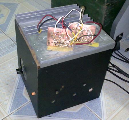

hehe đúng kiểu "bà già đi chân đất ko quen đi tất" dchí làm kiểu dây chằng chịt quen rồi, đưa vào mạch in lại lúng túng à.Nguyên văn bởi nongdanfo Xem bài viếtĐược bác Langbam tặng bo mạch giặt là 7294 em hì hục cả ngày hôm qua. Đã xong. Linh kiện tuyền hàng tháo máy . tụ enla ..

Dạ thôi thôi.. em có mạch TDA 1524 rồi ạ. Xin cảm ơn bác nhiều. Bo mạch Hiếu bác tặng em làm xong rồi. Mỗi tội là tắt mở là bị bụp loa khá to. Em đo áp ra là 20 volt . Nhưng bụp phát là hết luôn. Nhưng cũng hãi hãi.. Mạch bảo vệ loa em cũng có 1 bác tặng nhưng dùng 27Volt . EM cũng chưa có time mà mầnNguyên văn bởi langbam Xem bài viếthehe đúng kiểu "bà già đi chân đất ko quen đi tất" dchí làm kiểu dây chằng chịt quen rồi, đưa vào mạch in lại lúng túng à.
Ít hôm nữa mình test cái mạch in cu kia làm mà ổn thì đặt vài chục bo. Ko biết có nên biếu dchí vài cái ko nữa. Sợ lại đau đầu nữa thì khổ
Mạch 7294 vưỡn bị clip bác ợ .. Mở volume lên quá 12h là bị . giảm xuống là hết. Em nghi chất lượng của đường mạch đồng bị kém. Em tráng thiếc lên nhưng vưỡn ko hết clip. Chiều nay em câu luôn con trở hồi tiếp xem ra răng. Em nghi con này đường đi xa quá nên bị thế

tớ đang ráp 2 em TDA y chang cái mạch đấy mà mở hết volume thấy ổn mà. Liệu có phải khi dc rút IC bo cũ ra rút thiếc lâu quá nó nóng IC bị gì ko.Nguyên văn bởi nongdanfo Xem bài viếtDạ thôi thôi.. em có mạch TDA 1524 rồi ạ. Xin cảm ơn bác nhiều. Bo mạch Hiếu bác tặng em làm xong rồi. Mỗi tội là tắt mở là bị bụp loa khá to. Em đo áp ra là 20 volt . Nhưng bụp phát là hết luôn. Nhưng cũng hãi hãi.. Mạch bảo vệ loa em cũng có 1 bác tặng nhưng dùng 27Volt . EM cũng chưa có time mà mần
Chỗ chân 12 tớ cắt bỏ luôn ko dám cho xuống dưới. Chưa sơn dc cái ampli. Hôm nào sơn phết lên tớ show cho mà ớn
