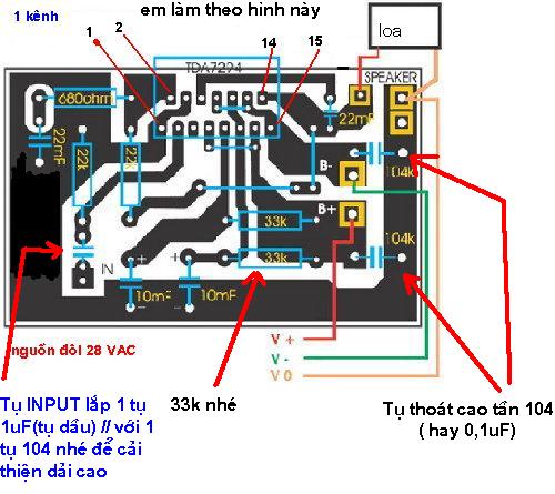

Mình cũng ráp mach này vài lần bị như bạn 1 lần vặn hơn 50% tý nó còn hụt hơi cơ. Chân số 12 theo tớ bạn cắt bỏ nó đi. Theo sơ đồ thằng chân này bỏ ko dùng. Bạn làm thế là OK thay con IC khác đánh bt, nhưng mạch này tớ làm thấy nghe ngang ngang chả bass chả treb, nếu ko làm tăng lực cho nó thì nghe khó nghe lắm. Nếu bass mạnh thì bạn thay chỗ input cái trở 22K thành 100K. Bạn thích thì làm theo sơ đồ này. thích pcb thì tớ cho mà giặt ủi.
Cái này là IC đã ngỏm, nhất là bạn chơi loa 4ohm tản nhiệt ko tốt ngỏm nhanh nữa. Theo Tkế thì đánh dc 4ohm nhưng tớ thấy đánh khó. Với lại nguồn BA của bạn có khoẻ koLast edited by langbam; 23-05-2012, 23:20.
Thay trở hồi tiếp về chân 2, đang là 22K thay thành 33K đê, chưa đủ phê thì thay bằng 47K.Nguyên văn bởi nhocdiennang Xem bài viếtRáp xong test thử nghe rất nhỏ chỉ bằng 50% cái loa vi tính 10w nữa .hix! mình thử vs cặp loa jsu không biết ? woat nhưng loa bass 20cm với 2 loa chép đi cùng bộ của nó luôn. mong các cao nhân chr giáo nhìu để em thỏa nhĩ với cái ampli đầu tay này.

P/S: à , cái nguồn cấp phải cao cao tí, DC -25,0,+ 25 tới -35,0,35.Tôi học hỏi hiểu biết của bạn và chia sẻ hiểu biết cho bạn.
thay trở hồi tiếp,hệ số lớn quá có thể gây rè,nhiễu đấy bác ơi,nên thêm tụ gốm,trị số tầm mấy chục p ở đầu vào,đầu ra để dập xung cao tần,tránh hiện tượng IC bị nóngNguyên văn bởi tepriu Xem bài viếtThay trở hồi tiếp về chân 2, đang là 22K thay thành 33K đê, chưa đủ phê thì thay bằng 47K.

Hệ số KĐ lớn đó dành cho nguồn âm nhỏ như của bác ấy. Ờ mà post trên có nói là dùng nguồn cao tí, nếu dùng nguồn đôi 12 volt (như của máy tính) thì ....Nguyên văn bởi bboyminh Xem bài viếtthay trở hồi tiếp,hệ số lớn quá có thể gây rè,nhiễu đấy bác ơi,nên thêm tụ gốm,trị số tầm mấy chục p ở đầu vào,đầu ra để dập xung cao tần,tránh hiện tượng IC bị nóngTôi học hỏi hiểu biết của bạn và chia sẻ hiểu biết cho bạn.
em dùng nguồn +-12V chạy rất tốt bác ạ!Nguyên văn bởi tepriu Xem bài viếtHệ số KĐ lớn đó dành cho nguồn âm nhỏ như của bác ấy. Ờ mà post trên có nói là dùng nguồn cao tí, nếu dùng nguồn đôi 12 volt (như của máy tính) thì ....Trái đất luôn tròn vì vậy bạn chẳng thể nào nhìn thấy phía cuối con đường đi...
Keep moving forward...
Hahaha, ở nhà đang chạy con này dùng 2 adaptor 15 v cũng chạy tốt, nhưng chưa biết bác ấy dùng nguồn bao nhiêu. bboyminh có biết không? Vấn đề là áp ra nhỏ (tiếng nhỏ) cho nên các giả thiết đều phải được đưa ra cho trường hợp này.Nguyên văn bởi bboyminh Xem bài viếtem dùng nguồn +-12V chạy rất tốt bác ạ!
Cái Tép nói " à , cái nguồn cấp phải cao cao tí, DC -25,0,+ 25 tới -35,0,35." cũng là vì lý do đó.

Ok bác!TDA có thể chạy ở nguồn thấp,nguồn cao cũng đều khỏe cả,nhưng nguồn thấp thì không thể hiện được hết uy lực của nó,nhưng nếu test bằng nguồn ATX sẽ không ổn vì 2 cái này nó lệch nhau quá,cần mod lại!Nguyên văn bởi tepriu Xem bài viếtHahaha, ở nhà đang chạy con này dùng 2 adaptor 15 v cũng chạy tốt, nhưng chưa biết bác ấy dùng nguồn bao nhiêu. bboyminh có biết không? Vấn đề là áp ra nhỏ (tiếng nhỏ) cho nên các giả thiết đều phải được đưa ra cho trường hợp này.
