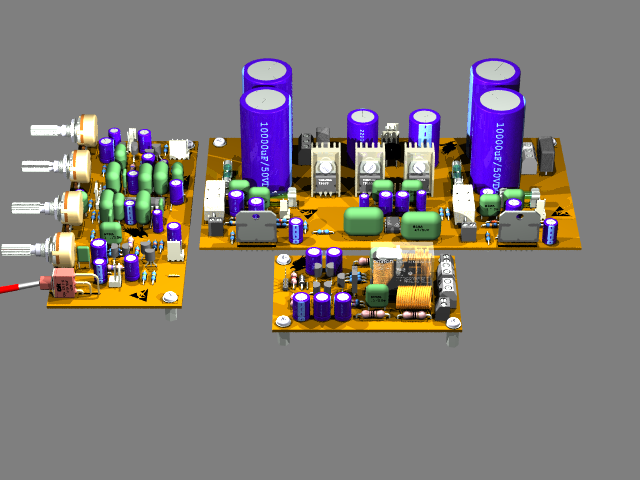

    Mình xin nói rõ hơn là mình dùng cục biến áp +23 0 -23 VAC biến áp 100VAC của nhật mình lấy trong cái ampli củ victor không thấy ghi là bao nhiu A mà chỉ thấy cầu chì ghi là 3.3A.
    Hiện tại khi mở volum lên khoảng 50% là đã bị rè rồi vậy sao có thể thay trở hồi tiếp ở chân 2 lên cao được nữa theo mình nghĩ là như vậy
    Ah` mà cho mình hỏi thêm là khi mình cấp điện cho mạch nối loa luôn thì thấy hiện tượng như sau: loa kiêu 1 cái bụp màng loa lồi lên rồi hạ xuống khoảng 2s mới xuống hết và khi tắt điện cũng thế vậy cho mình hỏi như thế có bị sai chỗ nào không vậy. Có gì sai xin các bác chỉ giáo thêm cho mình.
    Giờ mình phải điều chỉnh ntn hả các bác cho mình lời khuyên vs hix!!

                    Thường amply công suất phải có bộ bão vệ loa, để mỡ loa trể khi mở và ngắt loa trước khi tắt máy. Tránh dòng điện DC ra sẽ gây hư hõng loa.
                    TDA7294 rất kén mạch in, mạch mua chợ hay phũ mas như ông langbam dễ bị ù hay rú rít nặng hơn thì kém tần số cao và thấp, phãi vẽ đường mas hình sao.
                    • Đchí nói thế nào ấy chứ, mình ráp có ù gì đâu. trc test tụ nguồn có 1.000 uf chạy ầm ầm.
                      • Vừa thử chơi TDA7294 bridge đã thất bại, mình hơi dở là ko thử từng em IC xem chạy ổn ko, kquả 1 em rất nóng, 1 em bình thường, tách ra từng em thì em nóng kia vẫn nóng khác thường . Có lẽ mạch của mình khác 1 chút so với mạch này
