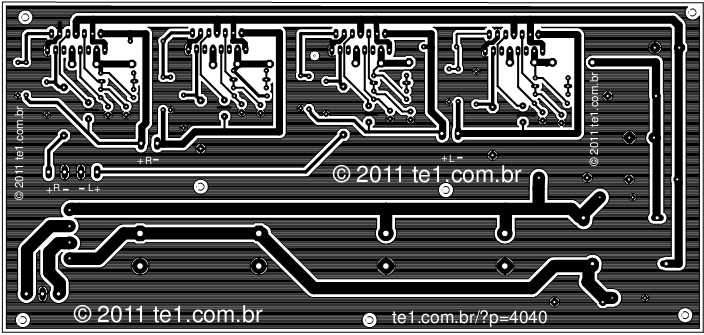

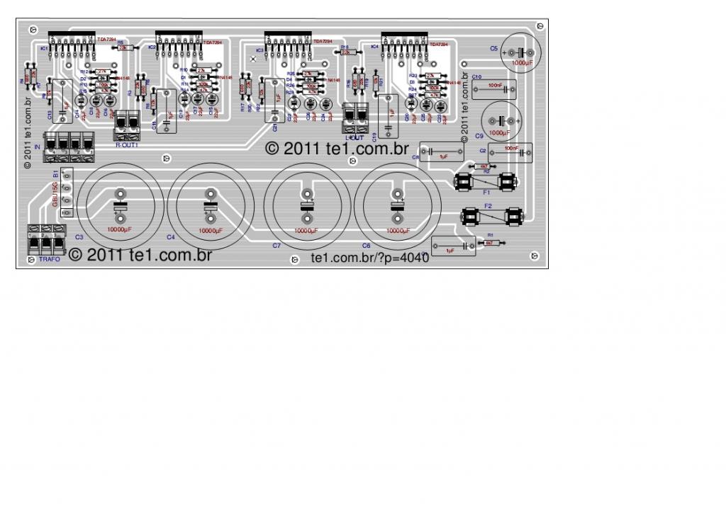

      • lang thang trên net em tim được ít thông tin về TDA7294, hình như của bọn Bờ ra xin hay sao ý, thấy cũng hay nên về thiết kế lại mạch và layout. Các bác xem thử có khả thi không nhé.
        • TDA7294 Bridge Stereo
          Các bác xem mạch này có khả thi không, em đang máu quá
          TDA7294 Bridge Stereo 300W.pdf
          TDA7294 Am ban.pdf
          Có cả pcb âm bản để tiện in cảm quang luôn.

                    • các anh cho em xin pcb tda7294 với cả vi trí linh kiện nha
                      em kiếm mãi không có
