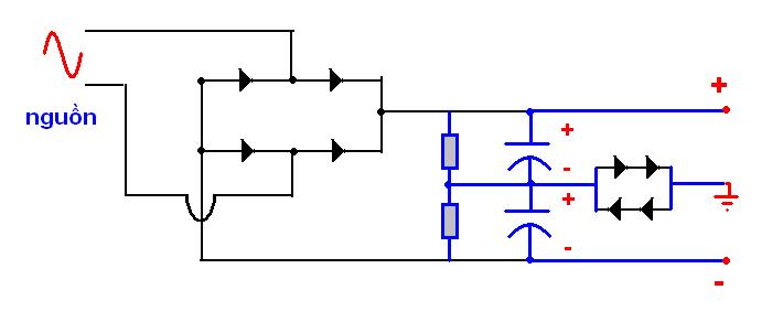

          Em chẳng biết gì về thyết nên giờ chẳng biết phải vẽ như thế nào.
          Bác cầm 1 con diod, đầu + vôn kế cho vào v+ , đầu - vôn kế cho vào con diod rồi cắm vào gnd. nếu nó hiện điện thế âm thì bác đổi chiều con diod lại thôi ạ.

            Ấy khoan đã bác ơi, sau khi đo đạc áp ở bên mạch lọc nguồn ok hết ta mới tiến hành câu dây chứ ạ ?
            Thì em thì trước kia em có làm như sau :
            Thì thấy quả thật là áp qua 2 con giảm đến 1.4V đấy. Bác làm thử xem.

                Gắn diod có 1 chiều vậy sao hoạt động được ??? mà tách nguồn đơn thành đôi như vầy thì dòng k được cao lắm, 2 tụ điện sai số hay xài thời gian lâu nó lão hóa thì nguồn nó không cân bằng được, mắc thêm 2 trở tạo điện áp cân bằng vào, và tụ phải có trị số lớn mới cấp được dòng cho mạch hoạt động
                • Nguyên văn bởi cvhp Xem bài viết
                  [ATTACH=CONFIG]61170[/ATTACH]
                  nguồn em là nguồn đôi bác ạ. mà thôi hôm nay em ngồi tháo cái biến áp ra quấn lại rồi bác. em cũng muốn mở mang chút về biên áp. nhọc thật đấy. tháo cả ngày mới được có nữa đống dây thứ cấp
