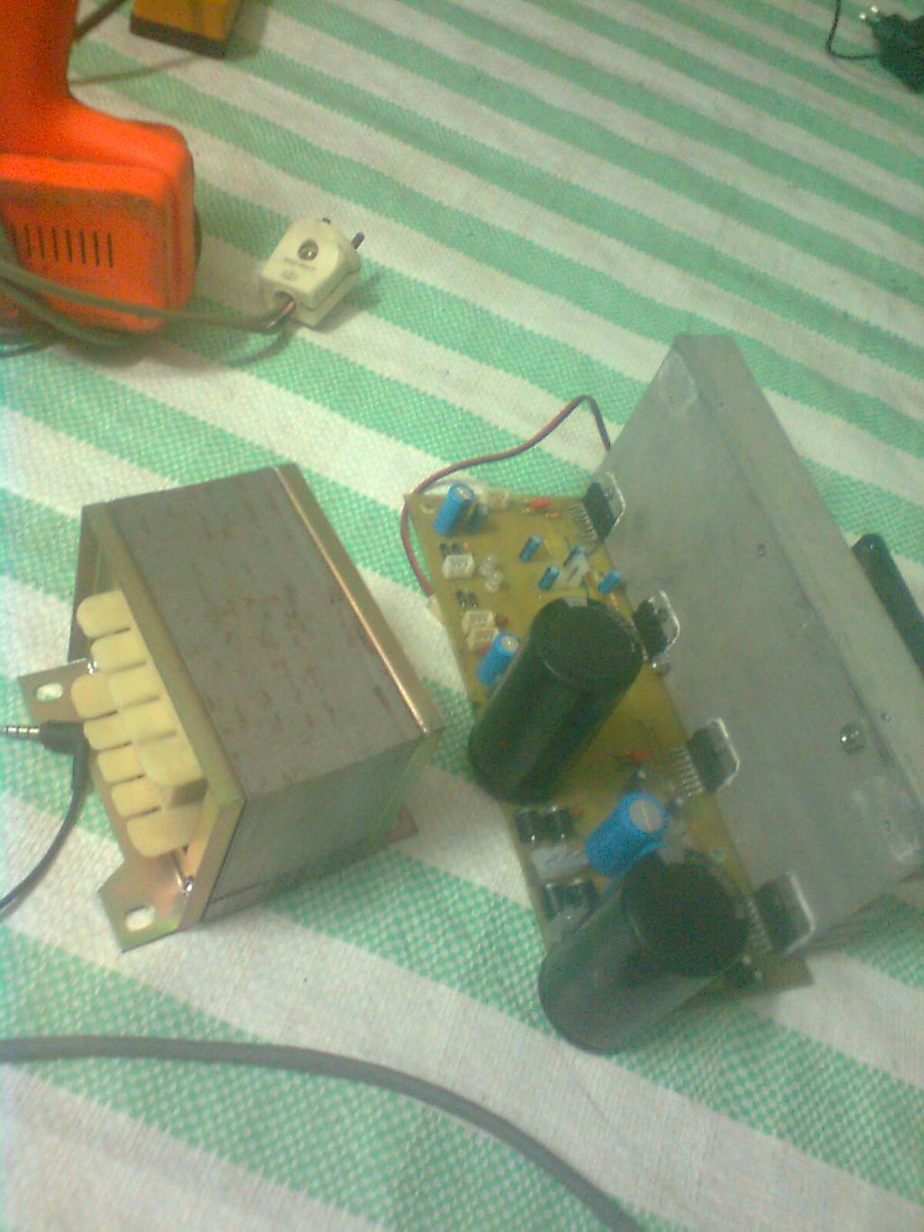

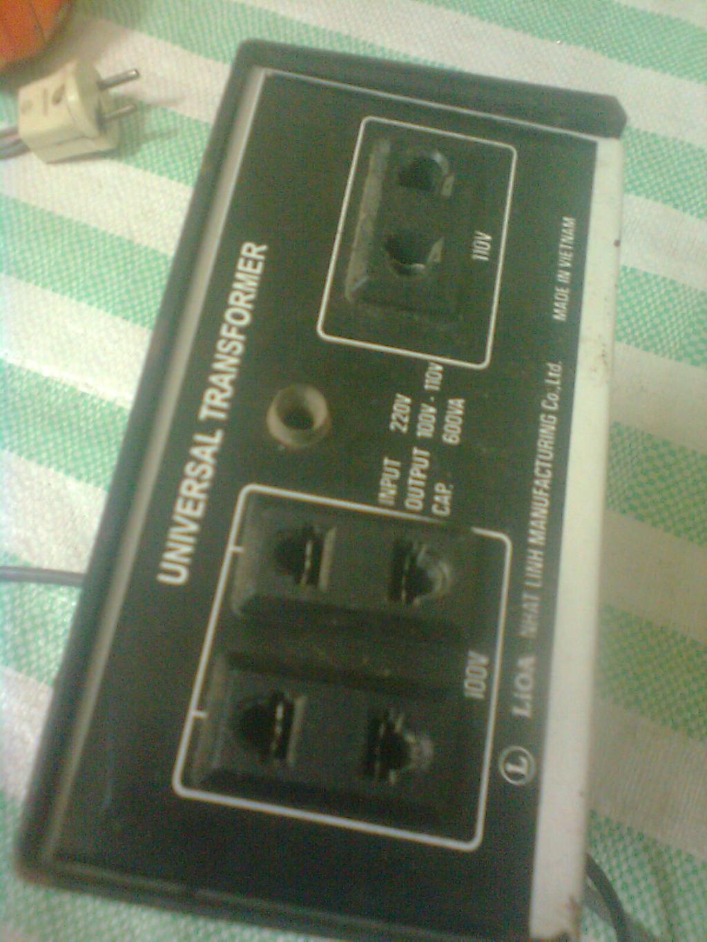

                        • mới xúc cụ này mai mang về quê để quấn cho 4 chú 7294 này đây, em tính toán dây cho kín cửa sổ lõi thép để đạt cs tối đa nhưng không biết có kín không nữa, bác nào cho ý kiến coi, cửa sổ 4,8x1,5 cm sơ cấp 606v/25mm thứ cấp 76x2v=152v/90mm thiết diện lõi 5x3,3cm quấn ra 25-0-25 Vac không biết có chơi nổi 4 chú này không nhỉ

                          • Nguyên văn bởi superspeed Xem bài viết
                            [ATTACH=CONFIG]61300[/ATTACH]
                            nổi thì nổi. max CS 1 em 7294 thì dc em khoái lõi xuyến, bác tìm lõi "nửa ký" quấn lại là êm.
                            • cục như vậy mà bác kéo 4 con
                              1 con max đã hơn 3a rồi
                              • Nguyên văn bởi quocviet121 Xem bài viết
                                một con max khoảng 3a nhưng nó còn phụ thuộc cs ta dùng nữa bác ak, quấn điện áp nhỏ thì cs ra xẽ nhỏ và dòng không tới 3a đâu với lại một mạch cầu xẽ tiết kiệm hơn 2 mạch mono. em ngại quấn Biến áp xuyến lắm. có cục lioa này quấn vào thừa sức kéo nhưng ngại lại mua cục mới ,quấn loại này nhanh hơn,trước em làm cho thằng bạn chạy 2 con chơi max volume mà không thấy sụt nguồn chút nào cả
