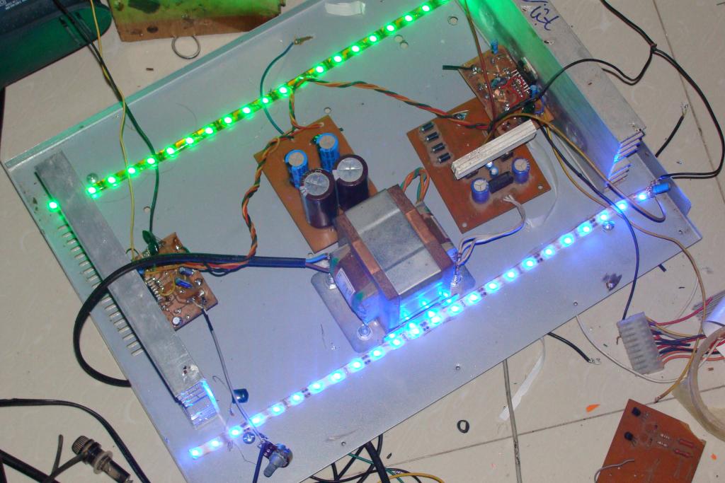

em làm hai kênh bỗng chết 1 kênh thay vào 2 con ic vẫnko hát dc nhưng con cuối cùngno1co1 hát nhưng bị vỡ tiếng nặng nề chắc em phải in bo mới thôi
Trời ơi. Áp định mức của nó là +-40V mà bạn chơi quả BA +-40 vào,sau đó qua nắn lọc nữa thì áp nó sẽ là bao nhiêu? Teo con IC mất thôi @@Nguyên văn bởi quocviet121 Xem bài viếtem thiếu nó ạ các mạch củ mà ko có nó ạ

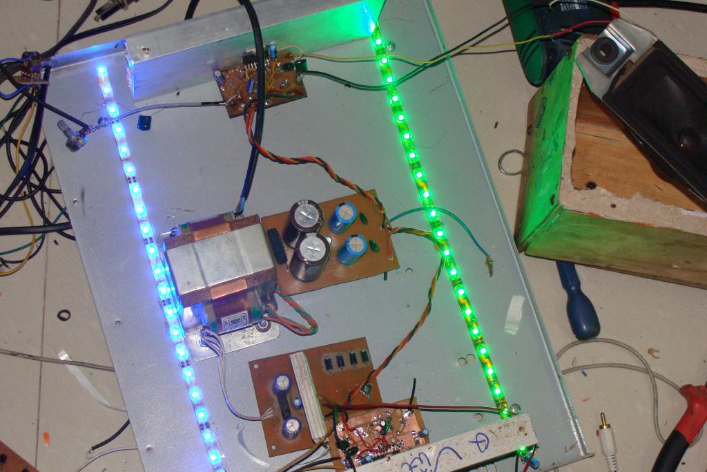

mà sao con tda7294 này kêu bé quá vậy bác em cho em nó cục biến thế 8a 40vdc mà sao nó kêu nhỏ quá em chạy 2 con em thấy các bác có bác làm pre có bác ko làm

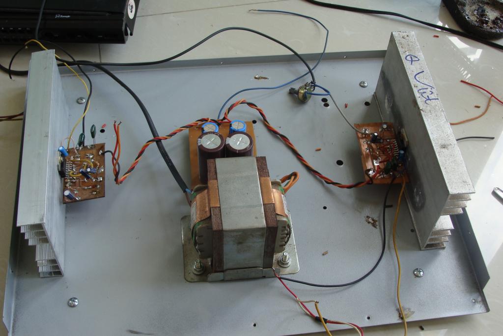

Bon chen với bạn, con 7294 của mình đã hoàn thiện. Kích thước hộp là 25*35*12 . Chắc nhỏ hơn của bác nhiều.
Dây nhợ đi lung tung chút, em trình độ lẫn kinh nghiệm còn kém !

Em làm dây nhợ loằng ngoằng thế may là bác không rối mắt

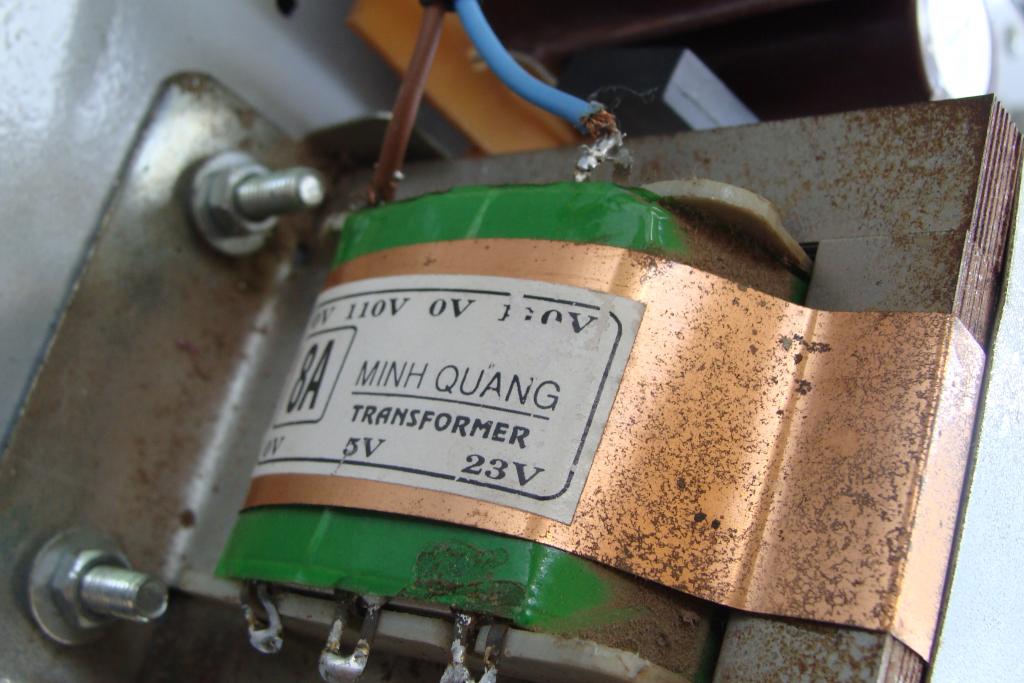

Nó nóng thì em thua, nhưng nó rung nhẹ tại phe nó còn hở. Bác tìm cái miếng thép khác uốn cho nó cái giá mới ( em chẳng biết nói cái gì ) thử xem. Hoặc nhanh nhất là bóp thật chặt, mua keo 502 đổ vào là ok. Muốn ngon nữa cho ít bột cưa vào là im re như meNguyên văn bởi quocviet121 Xem bài viếtcái cục ba của em nó dõm quá chay 1 hồi là nóng rồi với lại con hơi rung nhẹ
Hehe
Fe dỏm k đạt chất lượng thì sẽ nóng dù không mở nhạc, chỉ cắm điện để đó 1 tiếng là sờ vào đã nóng ran...Nguyên văn bởi quocviet121 Xem bài viếtcái cục ba của em nó dõm quá chay 1 hồi là nóng rồi với lại con hơi rung nhẹ
