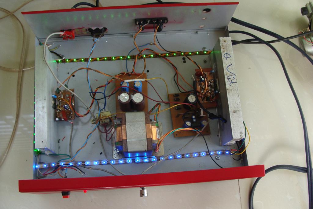

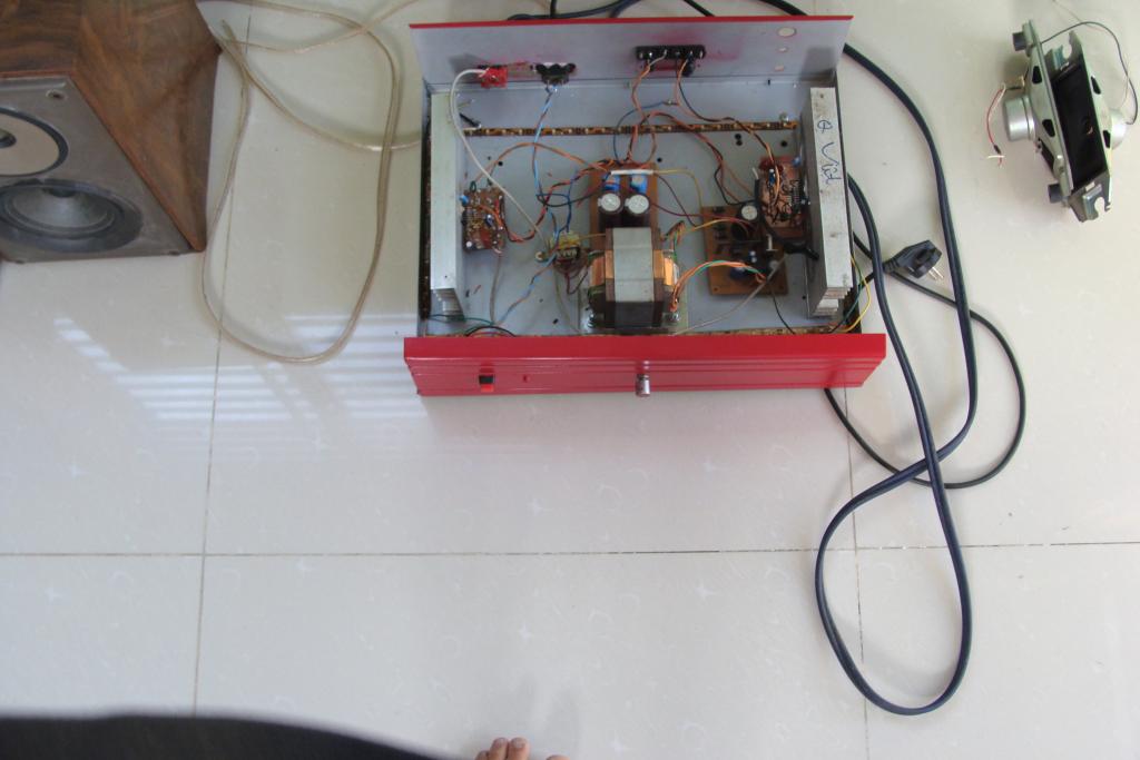

                        • cuối cùng tda của em cũng xong rồi Click image for larger version

                          • theo em nó kêu cũng dc nhưng tiếng mid quá nhiều như nghe đài í còn bass cũng dc nhưng có cách nào tăng treble bass và giảm mid xuống ko ạ

                              Có cách của bác Nongdanfo ý. Thay con trở hồi tiếp 22K bằng 1 con trở 47K mắc song song với 1 trở 47K nối tiếp tụ 473. Mục đích là để giảm Mid và tăng Bass lên
