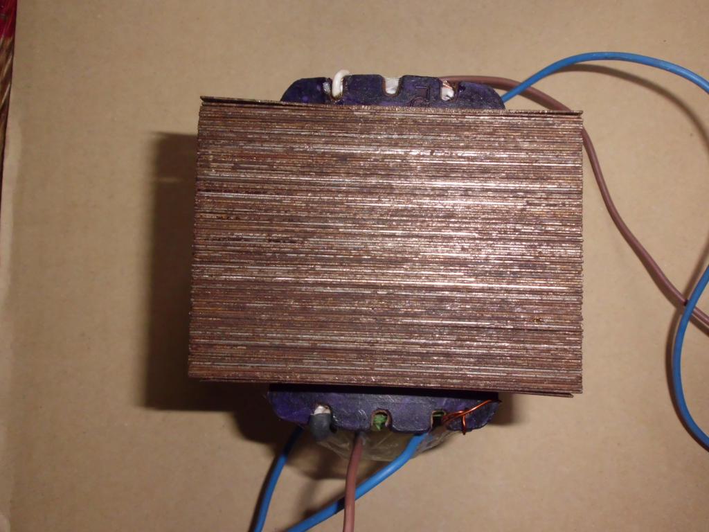

                    Đầu tiên là con biến áp e mua 40k quán đồng nát về quấn lại thứ cấp hạ xuống +-25v trước nó là +-30v dòng thì chưa đo nhưng nhìn dây ước chừng 5A

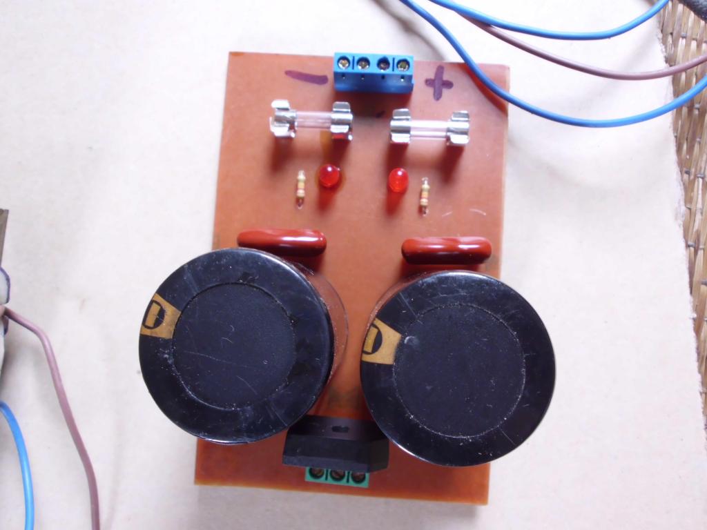

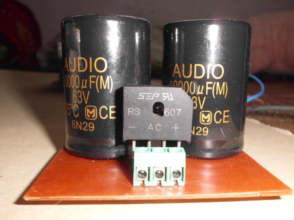

                    Mạch nguồn đây là bản thử chơi thôi bao giờ làm mạch thật e dã 6 em rubycon (cũng rút mạch lại của quán đồng nát 8k/e dung kháng vẫn rất phê)

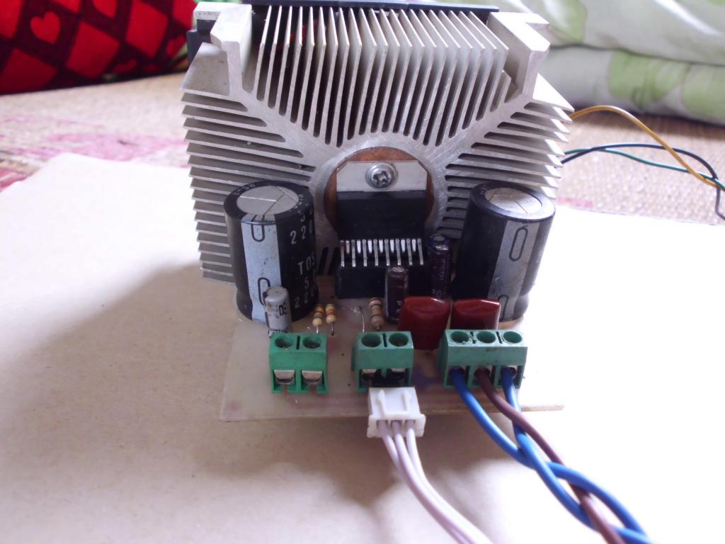

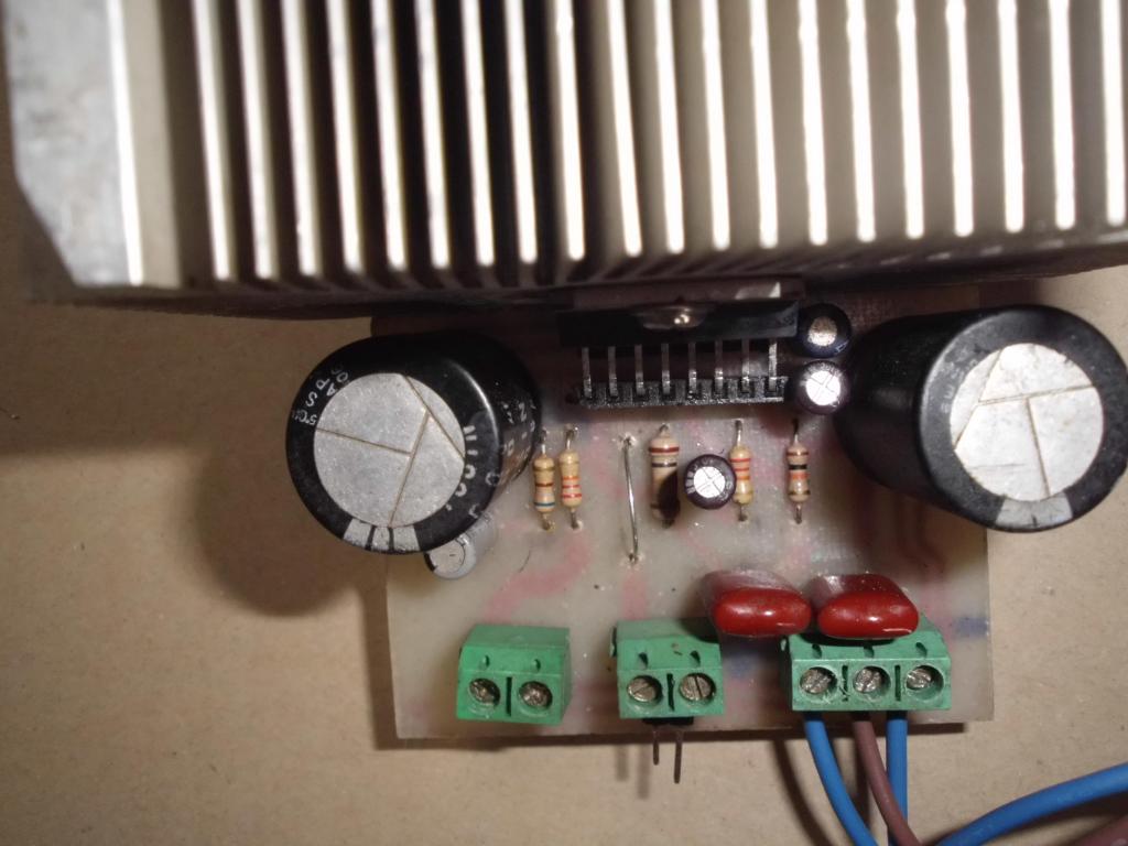

                    Dùng tải nhiệt cpu pen3 khoan với taro lòi mắt có quạt làm mát

                    E chưa mua được tụ input wima nên dùng tạm 1 cái jum thử xem chất âm trước và sau khi dùng tụ wima như thế nào

                    • Mấy em tụ nguồn rubycon này còn ko kiếm dùm mình 6 con. Nếu bạn ở HN thì mình cho người tới lấy.
                      • Nguyên văn bởi langbam Xem bài viết
                        hix em moi mãi với được đấy rút mạch cũ của nhật luôn nhé nhưng chỉ có 6000uf thôi. Vậy phải tích cực moi đồng nát với được có tin vui e báo bác ok
