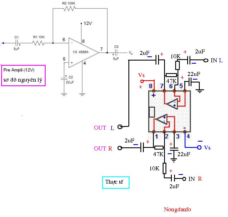

Xin ý kiến về mạch Pre 4558 JRC
  • Xin ý kiến về mạch Pre 4558 JRC
    Hình em nó đây. Em làm theo như mạch của 1 bác ( ko nhớ tên ).
    Tình hình là nó chỉ kêu 1 kênh. .. Cấp nguồn đúng ( đối xứng ) .. IC ngon.. Thế là sao ??

    Bạn hàn trực tiếp(hoặc nối tiếp với 2 con trở) 2 chân3,5 của ic xuống mass
      Chân +Vin mà chỉ nối tụ về mass mình e rằng có vấn đề đấy.
        Mắc sai hoàn toàn về nguyên tắc. nếu dùng 4558 khuyêch đại đầu vào thì 3 và 5 là IN mà nối với tụ về mass thì potay luôn. Còn điện trở 47K nên thay bằng dây dẫn( chập lại cái này nối tiếp với tụ sẽ là OUT) Còn IN thì cắt từ R10K ở cả R và L bỏ 2 tụ 22uF đi lấy điện trở 10K vừa cắt đó nối vào là xong.
          chân 3,5 là In+ còn 2,6 là in-. Mạch lắp kđại kiểu đảo thì 3,5 nối mass(trực tiếp hoặc qua trở) tín hiệu vào2 chân 2 ,6
          Trở R47 k là trở hồi tiếp âm. R càng lớn thì hệ số kđại đ.áp càng lớn. R=0 thì hskđđa=1
            Chân +Vin mà nối tụ về mass sẽ tạo một điện áp khác 0 tại đầu vào +Vin và khi đó đầu ra ở trạng thái tĩnh có giá trị DC rất lớn ( gần bằng nguồn ).
              chân 3,5 nối mass là ok thôi bạn
                Cám ơn các Bác đã nhiệt tình với em. Tình hình là em chỉ hỏi vậy thôi. Em có câu trả lời rồi ạ. Em cưa cái mạch Pre ở trong 1 cái VỌNG ( tạm gọi thế ) = dùng để hát karaoke . Nó nối chân 3 với chân 5 ạ . Còn cái mạch nguyên lý thì ko nhắc đến cái đó .. Còn khuyếch đại đảo hay ko đảo thì em cũng không bít . Em amato mà .... Các bác thông cảm. Chỉ là em cũng ko biết là tại sao nó lại nối 2 chân này vào nhau thôi ạ :P
                Trở 47 K là trở hồi tiếp âm. Mạch của nó dùng 100K. Kêu to nhưng hơi rè .. Em giảm xuống 47K nghe cũng được .. Có lẽ ko cần con trở đầu vào 10K các bác nhể ???
                P/S.. Bác nào có cách làm mạch kêu hay hơn ( ít linh kiện hơn thì bảo em nhá ) .. Thank for all

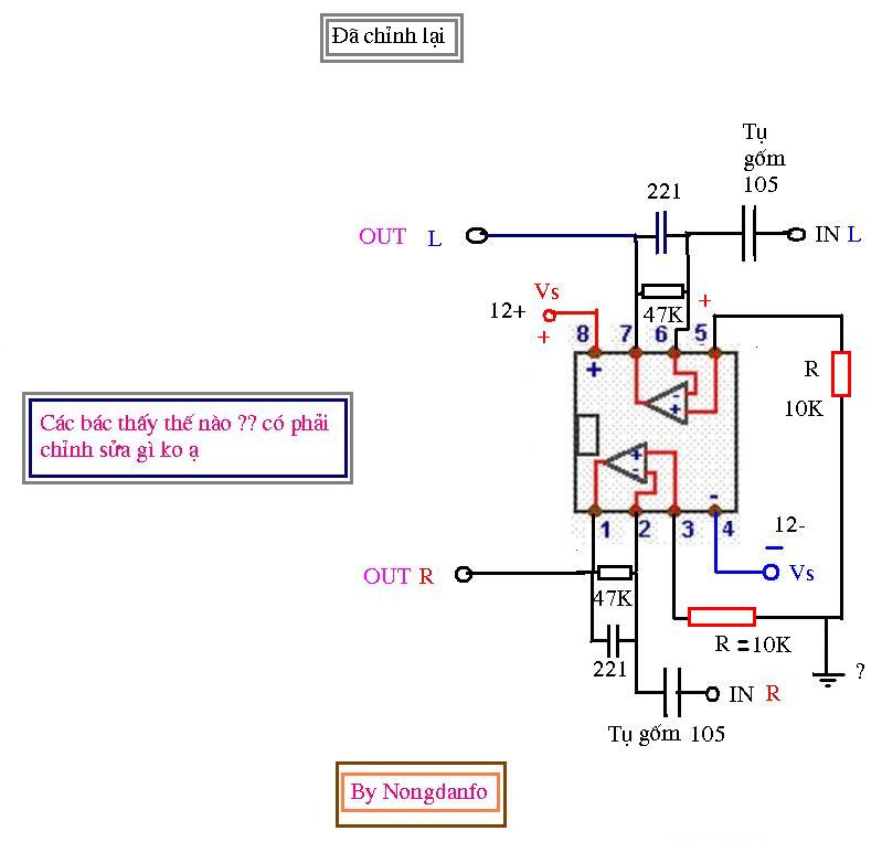

                  Hình em chỉnh sửa thế này : ( Hình vẽ ) .. các bác cho em ý kiến .... ( ko kiếm được tụ dầu ,, dùng tạm tụ gốm
                  Nhiễu điều phủ lấy giá gương
                    Vậy có nghĩa là sao ạ ?? bỏ 2 con tụ đó đi ạ ?? hay thay = 2 trở 10K ??
                      Nguyên văn bởi nongdanfo Xem bài viết
                      Nghĩa là điện áp chân đó phải = GND thì trạng thái tĩnh mới có Uout = 0 V. Để làm được điều này luôn phải có điện trở nối chân này xuống mass. Còn tụ có hay không đều được.

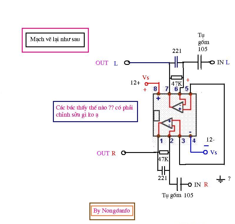

                        Dạ thưa bác Duong_act :
                        Em chỉnh lại thế này đã ok chưa ạ ??

                          thế là ổn rồi. Mà tốt nhất là 2 chân 3 và 5 nối thẳng xuống mass, mạch vừa gọn vừa đỡ tốn 2 con trở

                            Sửa thế được rồi, nhưng giá trị điện trở hơi lớn. Cho tầm 4k7 hoặc nhỏ hơn nữa ( kinh nghiệm nó bảo vậy ).
