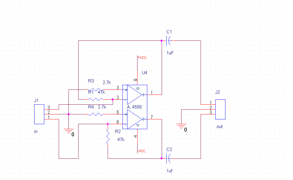

Xin ý kiến về mạch Pre 4558 JRC

    • Cho xin kái hình. Và sơ đồ, với các thông số về nguồn cấp

        đó mấy pác xem có sai sót j ko chỉ em với!

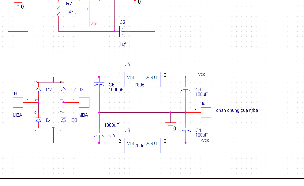

        • Bác dùng 7805 ổn áp thì áp ra có 5 0 5 volt thôi. Bác xem datasheet xem. Nâng áp lên thì mới kêu to đc chứ. Tụ out put = 1uF nâng lên 4,7 đến 10uF. Em chạy áp 15 0 15 volt chạy hơi ấm.
          Bác mạnh dạn nâng nguồn nhé. Nguồn cao tiếng căng , khoẻ. Và nhớ là mạch pre đấy

          • em nâng nguồn lên +/-15v rôi có vẻ nghe to và rõ hơn nhưng con ic bị nóng và vấn bị ù ù .nhưng mà khi em chỉnh volume xuống còn khoảng 5% thì nghe lại tạm ổn nhưng ic vấn nóng ,tiềng ù ù bớt đi hẳn nghe cũng tàm tạm ko biết có phải do em làm mạch khếch đại thẳng từ máy tính vào loa luôn mà ko qua mach chỉnh âm sắc ko,làm như thế có ảnh hưởng j ko hả các pác ?????????????
            • hô hô cảm ơn các pác nhé em làm chạy rồi tuy ko hay lắm nhưng mà thế cúng đc rôi .em lắp 1 thêm mạch chỉnh âm sắc trước khi đưa vào khếch đại hết ù ù hẳn các pác ạ
