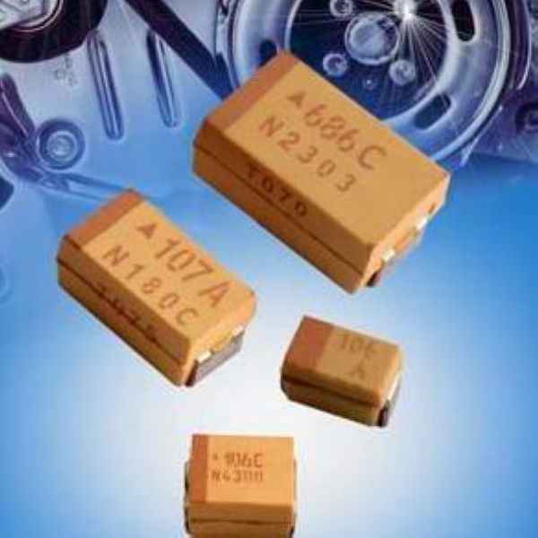

                  • mấy pác xem tụ này có phân cực ko ?Click image for larger version
                    • Nguyên văn bởi vinh0904426 Xem bài viết
                      mấy pác xem tụ này có phân cực ko ?[ATTACH=CONFIG]68961[/ATTACH]
                      hình như đầu có vạch màu sẫm là đầu + thì phải, đúng ko bác.

                            Tụ của bác vjnh đưa lên hình như là tụ tantanlum. Tụ này dảj cao rất đẹp. Em cũng chưa đc dùng.

                              tụ này là loại tụ Tanta chân có vạch đậm là cực dương, loại này có giá trị lớn nhưng thể tích nhỏ, độ ổn định cao ,
