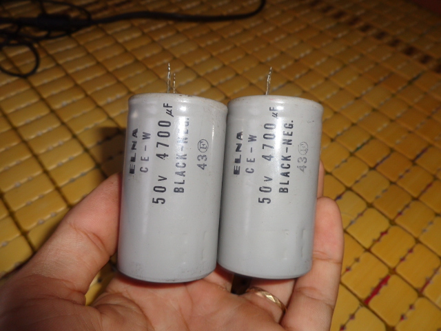

  • may quá có sư phụ về tụ đây rồi. đang tìm chổ để mà hỏi mà chưa tìm được. em mới mua 1 cặp tụ nguồn cũ của elna mà trị số nhỏ mà xác to 50V/4700uF , lần trước em cũng mua được 1 cặp cũng elna mà có trị số 50v/6800uF nhưng chỉ bằng một nửa tụ này thôi mà màu đen có 4 chân, 2 chân NC, không biết là như thế nào và cái nào tốt hơn bác tư vấn giúp em vớiClick image for larger version

        cặp này được đấy bác ạ. e đang dùng một cặp như thế này nhưng chỉ có 1000uf/35v mà to như của bác đang cầm. chạy ampli 2.0; chơi hai con 2030A ngon đáo để.

          loại tụ ampli này cũng có khá lâu rồi , thuộc dạng đồ cổ rồi bác à, tuy nó là tụ Nhật nhưng vì đã "có tuối rồi nên sợ giảm chất lượng đó bac . cái tụ màu đen có 4 chân là loại mới hơn , đó là hàng ngon đấy ! nó có 2 chân NC để đứng vững không bị lung lay khi hàn trên mach.

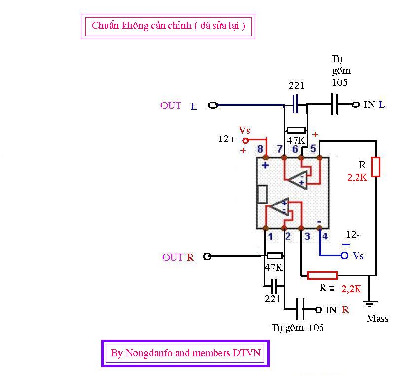

          • bác nào cho e ý kiến với, e đang lắp mạch rồi chỉ còn thiếu tụ đầu vào gắn vào nưa là ok.
            • Nguyên văn bởi toanhoang29 Xem bài viết
              các bác cho e một sự lựa chọn cụ thể đi. giờ e chỉ có tụ gốm 224. tụ hóa 1uf xịn tụ 1uf hình giọt nước ấy ạ. nên dùng loại nào, các bác cho lời khuyên cụ thể với ạ
              tụ hình giọt nước là tụ Tanta, nên cất đi để dành vào việc khác , nếu bác dùng mạch khuếch đại nối tầng thì dùng nó được, còn loại kia thì tùy theo mạch điện, nếu dùng tụ 1 uF thì âm thanh trong dải sẽ đồng đều hơn là xài tụ dẻo 224. tụ ngõ vào thì bác cứ nhét em 1uF vào là ổn rồi cho cực âm đi ra ngoài là được .

                • Khổ bác này quá. Có thì cứ sài. Hàn thử nge có hay ko? Nếu thjếu bass tăng lên 2,2uF. Nếu vưỡn chưa ưng thì tăng lên 4,7uF.
                  Chứ lắp tụ 224 = 0,22uF. Nge toàn treble nhá. Chứ chả có tí bass nào đâu

                      Ê bác nông, con input 224 mà kết hợp với con trở xuống mass tạo thành mạch high pass, nếu chỉ có 224 thì cho con trở lớn hơn là đủ bass ngay mà. Tính f=1/2*pi*RC là ra tần số cho qua. Nhưng đừng cho R nó cao quá 100k (trở kháng đầu vào) là được. Chỉ có mấy mạch không dùng OPAM thì nó thiết kế trở kháng đầu vào thấp cỡ 10k ,20K, 22k thì phải dùng tụ điện dung cao vì không tăng Trở kháng đầu vào lên được. Hè hè

                            • các bác giúp e với. e làm mạch như mạch của bác nongdanfo mà chỉ kêu ngon một kênh còn một kênh thì tiếng bị phạch phạch, rẹc rẹc ko nghe được. e làm chuẩn như mạch nguyên lí. nhưng mà nguồn của e bị lệch áp khoảng 3v. dương thì 13v mà âm thì chỉ có 10v. ko biết có phải do nguyên nhân đó ko?Click image for larger version
Name:	4558 chinh sua 3.JPG
                                các bác giúp e với. e làm mạch như mạch của bác nongdanfo mà chỉ kêu ngon một kênh còn một kênh thì tiếng bị phạch phạch, rẹc rẹc ko nghe được. e làm chuẩn như mạch nguyên lí. nhưng mà nguồn của e bị lệch áp khoảng 3v. dương thì 13v mà âm thì chỉ có 10v. ko biết có phải do nguyên nhân đó ko?[ATTACH=CONFIG]69029[/ATTACH]
                                bác ạ em khuyên bác nên tìm 1 cái nguồn nào đó ổn định áp bằng nhau ạ nguồn cho ic này càng sạch càng tốt lệch nhau thì cũng hk nên
                                mạch trên đúng rồi chân 3,5 nối xuống mass lun khỏi qua trở chi cho ......tốn 2 con trở
                                mạch này em làm rồi pre cho tda7294 cần 2 con tụ 2 con trở thôi
