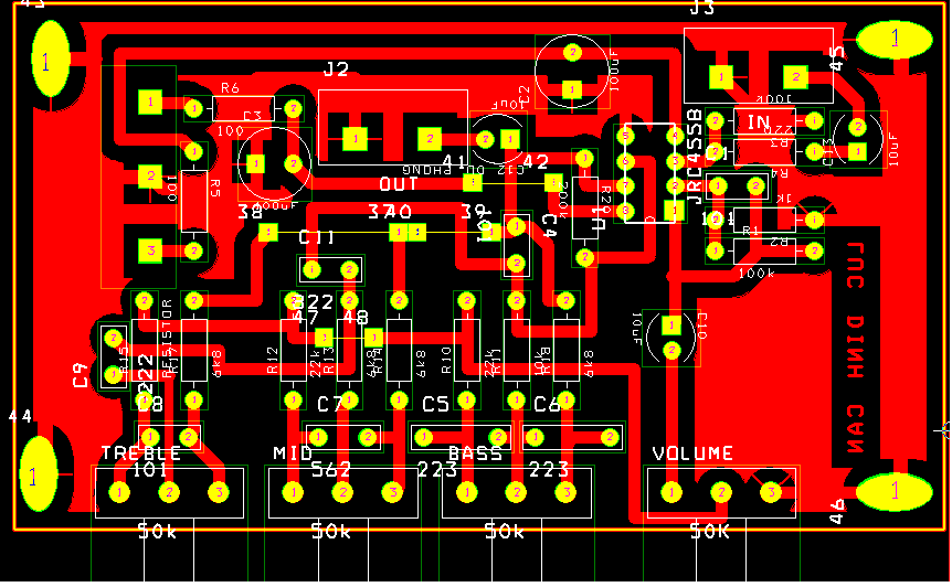

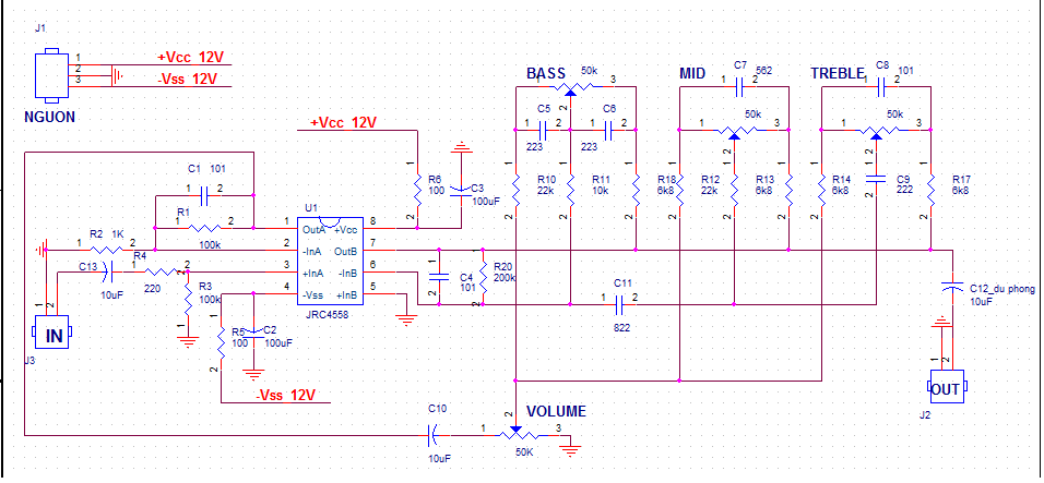

                              mọi người cho e hỏi với ạ !
                              e mới DIY cái mạch này nhưng nó lỗi quá, mở nhỏ thì còn nghe đc chứ mở to 1 chút thì nó rè ko nghe đc luôn, với cái núm Treble vặn ko thay đổi gì mấy.
                              Mọi người ai biết thì giúp đỡ e với ạ, e cảm ơn !!!
                                Còn đây là mạch in e vẽ, mọi người xem ko hợp lí chỗ chỉ giúp e với ạ !!!
