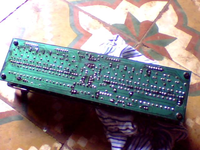

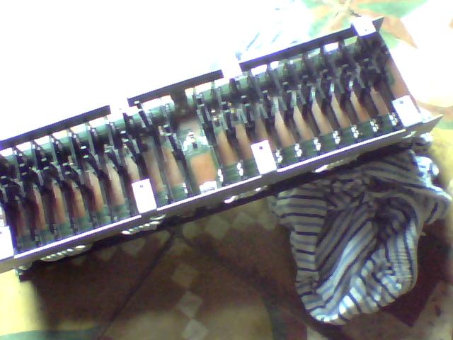

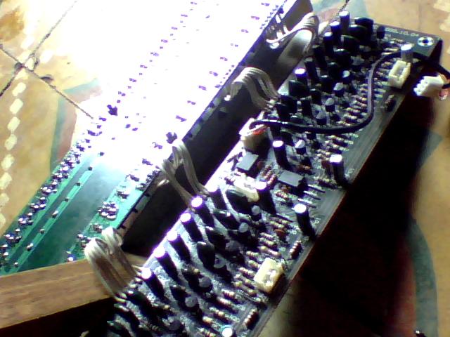

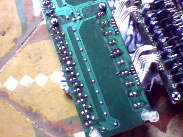

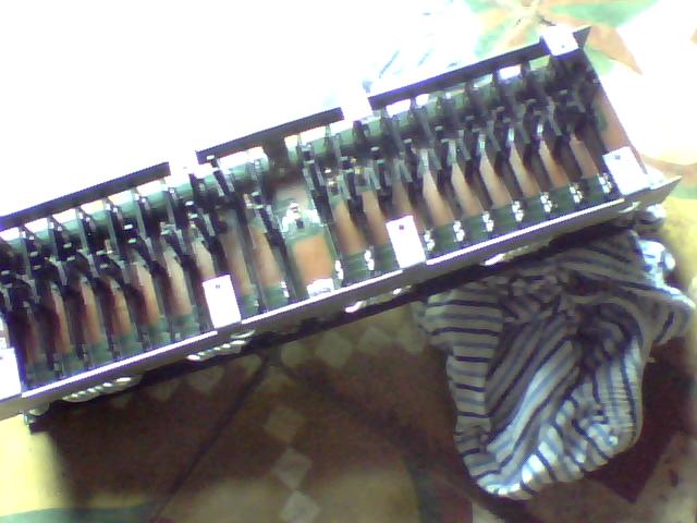

    e đang hỏi là cái đó đó. giả sử bây giờ e muốn thay biến trở xoay thay cho cái biến trở kéo đó thì các chân đấu thế nào bác.
    bác cho e cái hình cụ thể được ko ạ. mạch của e thế này:Click image for larger version

    • Nguyên văn bởi toanhoang29 Xem bài viết

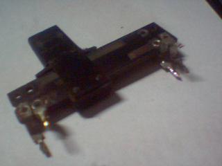

      e đã làm một số cách nhưng xem ra ko khả thi lắm. có lẽ lại quay về sửa bộ master cũ, có lẽ phải gắn trở thay cho cái chiết áp gạt vì có e ko có. bác nào chỉ giúp e sơ đồ chân của nó với, e thấy nó có 5 chân (1 dầu 2 chân 1 đầu 3 chân) e ko hiểu lắm, vì chiết áp xoay chỉ có 3 chân. còn cái này ko biết nếu gắn trỏ thì gán thế nào? các bác chỉ giúp e với. thank.
      chiết áp kéo 5 chân là chiết áp đơn , 3 chân của chiết áp , 2 chân của đèn led nằm trên núm gạt , còn chiết áp kép là 6 chân , mỗi đầu 3 chân .
        chú chỉ chi tiết giúp cháu với ạ. chân đèn led, các chân in, out, gnd, cháu chưa biết cụ thể các chân này. có hình càng tốt ạ.

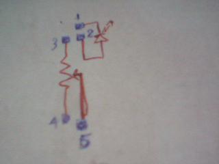

          mình gửi hình chiết áp đơn 5 chân ,chân 1 và 2 là chân led , hình nhìn từ mặt dưới chân chiết áp , chân 3-4 là chân chiết áp 50k (100k) chân 5 là chân con trượt của chiết áp , giống như chân ở giữa của chiết áp thông thường loại vặn . như vậy là chân 3 nối vào tín hiệu vào , chân 4 là chân nối mass , chân 5 là chân nối vào tụ đến tăng âm .
            chiết áp cái mạch của cháu dung chiết áp là 100k. bây giờ ko có để thay. mếu cháu thay bằng 1 con điện trở 100k nối chân 3 với chân 5 thì có được ko chú? (bỏ chiết áp ra). cái mạch của cháu. khi mở cứ có tiếng lột xột. đôi khi còn bị ù khi chỉnh các chiết áp đó. liệu có phải là lỗi ở máy con biến trở đó ko ạ. lúc đầu cháu nghĩ là do nguồn cấp cho mấy con led đó làm rò DC ra CS. nên cháu đã cắt nguồn cấp cho mấy con led đó nhưng vẫn bị. cháu đã thay 2 con 4558 và kiểm tra tất cả các con trans 9014 rồi ạvaf thay một số con tụ đầu vào và ra.
              chiết áp loại gạt này hay bị các lỗi sau , âm thanh nổ lẹt đẹt khi không điều chỉnh gì cả thì bị lỗi ở chân của đường cấp nguồn cho led , chân 1 và 2, nó bị 1 lớp oxit phủ vào chân tín hiệu, soi ra ánh sáng sẽ thấy màng này , nó nằm ở ngay chỗ pad chân , chỗ có lỗ trong trên thân chiết áp , nếu muốn sử dụng lại thì phải dùng dao thật cứng , nhọn và nhỏ cắt lớp màng này không cho xâm lấn vào các chân chung quanh , còn nếu không dùng led thì bỏ trống cũng được , khi điều chỉnh cần gạt mà âm thanh bị sột soạt thì do bẩn chiết áp , mòn lớp than , bị như này thì chỉ dùng xăng rửa lại xài tạm thôi , còn như nếu không cần phải điều chỉnh nhiều , dùng cố định thì có thể tháo chiết áp ra thay vào đó bằng 2 điện trở , điểm giữa của 2 trở hàn vào chân giữa của chiết áp, 2 đầu của cặp trở này hàn vào đầu IN và mass , tùy theo vị trí cần gạt ta cần , thay vào đó bằng 2 trở có tỷ lệ tương ứng , thí dụ lấy mức trung bình thì dùng 2 trở 47k, tương ứng với cần gạt ở giữa (0dB), nếu lấy 68k nối với 33k thì tương ứng với mức 2/3 (5dB) , còn mức 10dB thì 5k nối với 100k hoặc -10dB thì lấy 100k nối với 5k , cách này là đặt EQ cố định .Vùng sâu vùng xa khổ quá vậy nhỉ !

                vâng khổ lắm chú ạ, chắc là cháu phải lắp trở vào cho nó vậy. cam ơn chu nhieu
