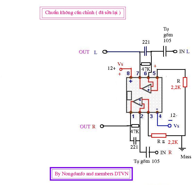

Xin ý kiến về mạch Pre 4558 JRC

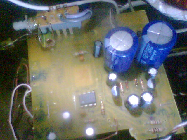

Ngay từ đầu em nói là em cưa cái mạch đó từ 1 cái Vọng ( dùng để hát karaoke ) rồi mà..
Pre đơn giản là mạch khuyếch đại đầu vào. Âm thanh mạnh mẽ hơn ... Nói chung vấn đề này bên vnav nói nhiều rồi. Bác qua đó tham khảo thêm nhá. Bình dân nhất là dùng 4558. Dân chơi họ toàn dùng pre = tube ( đèn điện tử ) thôi ạ

EM thấy bên đó cũng có sơ đồ Pre dùng C 1815 thì phải .. nhưng em ko bít dùng sò ( tranzito ) .. cân chỉnh cũng khó ...Nhiễu điều phủ lấy giá gương
bác nào có thể giải thích về con trở hồi tiếp ko ạ ??
Nếu mắc // 1 tụ vào đó thì mạch sẽ thế nào ??
Nếu tụ nối tiếp trở thì thế nào ??
Bác nào có thể cho 1 ví dụ cụ thể về vấn đề này ko ạ ??

Mạch kđ đảo:Vin+ nối xuống mass , Vin- nối với Vin qua R thì Hskđ=-Rht/R
Tần số càng cao thì dung kháng tụ càng nhỏ=>khi mắc tụ (hoặc tụ nt trở)//với Rht thì sẽ làm giảm hskđ của mạch ở tsố cao
Nguyên văn bởi quanghao Xem bài viếtmạch kđ ko đảo:Vin đấu với Vin+,Vin- nối xuống mass qua R. Hệ số kđ =1+Rht/R
tụ nối tiếp với trở thì thế nào ạ ??
Mạch khuyếch đại đảo chắc phải hay hơn ko đảo chứ nhểNhiễu điều phủ lấy giá gương
Nguyên văn bởi nongdanfo Xem bài viếtnghĩa là : lắp tụ // trở => tiếng trép ít đi.
Còn việc mắc đảo hay ko đảo tôi thấy nghe cũng ko có gì khác nhau
Nguyên văn bởi quanghao Xem bài viếttụ nt với trở thì làm giảm 1 phần tiếng treble. Mắc//tụ còn để lọc nhiễu ts cao tránh tự kích.. có được ko mấy bác
Nguyên văn bởi quanghao Xem bài viếtBạn có thể mắc 1 nửa ic kđ bass nửa còn lại kđ treble rồi 2ngõ ra đấu chung lại qua 2 con trởNhiễu điều phủ lấy giá gương
Nguyên văn bởi nongdanfo Xem bài viếtEm ko thích cách này. Ý em là dùng hồi tiếp thôi. (1 con trở nối tiếp với tụ ) // với 1 trở .. thế nhé bác.. nhưng em chưa biết trị số.. bác tính cho em nhá
em thích nó nghe như tín hiệu qua I qua li rơ ấy... em trình bày khó hiểu quá ạ.. đại loại như mạch megabasss của Sony ấy. basss sâu trép phơi phới ...
em khẳng định lại là ko phải em thích mạch bass trép. mà em muốn 1 mạch như megabass sony ấy..Nhiễu điều phủ lấy giá gương
